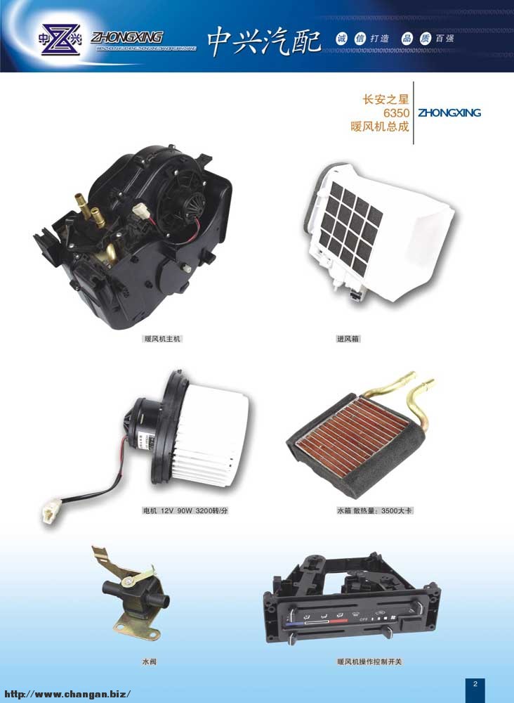

昨天发现开暖气时,风扇有嗒嗒声,并且在收音机里也听到了。还有风速也没有以前的高了,怎么回事?是风扇问题吗?如果修理是不是要拆暖风包括小水箱整体?请高手回答,不胜感激。
发表于 2011-12-22 16:40:43 | 显示全部楼层
声音大可能轴承却油了 发一张图 你自己看下 我也没弄会 点击图片看大图
借楼主的帖求问:图中左下角的水阀,具体在哪个位置,谢谢!

暖风电机不好了,可以更换,很简单!

带空调的可以看看冷凝器那里的虑网是不是脏了,清理一下风会大点。是在不行换个电机。
 楼主| 发表于 2011-12-22 23:05:44 | 显示全部楼层
谢谢各位的指点,今天发现是电机出问题了,启动不了了,请问孙悟空自己换好搞吗?是不是要放防冻液,4S点搞多少钱,另外这个电机原来保修多长时间,我的买了车1年零2个月。
