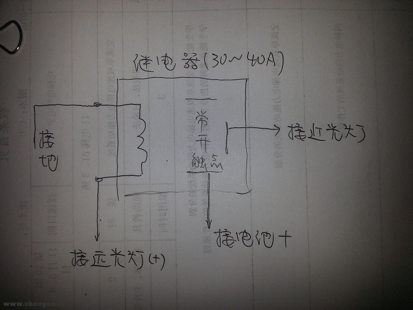

关于使用大灯二极管的方法
发表于 2013-3-3 09:35:43 | 显示全部楼层
还是加继电器靠谱一点,从电瓶正级引一根线(载流量一定足够)接继电器的常开触点一端,另一端接近光灯;在远光灯取一根线接继电器线圈一端,线圈另一端接地。这样开远光时,近光也一起亮。注意继电器要12伏的,触点电流要够过。ok

我还是没能看懂你说的意思,能说的明白点吗,谢谢了
发表于 2013-3-4 20:40:49 | 显示全部楼层
发表于 2013-3-4 20:43:21 | 显示全部楼层
这样开远光灯线圈就得电,触点吸合,近光灯就亮。
发表于 2013-3-4 20:44:55 | 显示全部楼层
如果觉得接电池麻烦,可以在点火开关的电源线上接,我是接点火开关的。

好的,我懂了,改天我试试,谢谢了
发表于 2013-3-6 11:23:05 | 显示全部楼层
05J95 发表于 2013-3-4 20:40
添加这个图应该可以吧?
超车时闪灯就4灯一起亮了   要是中间加个开关就好了

发表于 2013-9-16 22:19:56 | 显示全部楼层
先别说电路成熟不成熟的问题,为什么都说二极管爱热呢?那是因为你用的那玩意额定电流太小了。4007,不过是一个小功率的整流二极管,你用那种铁封的大管子,怎么会烫手呢!
