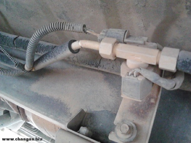

这是他自己的车改装的电磁阀,已经装了很多年了,装好之后没有维修过。

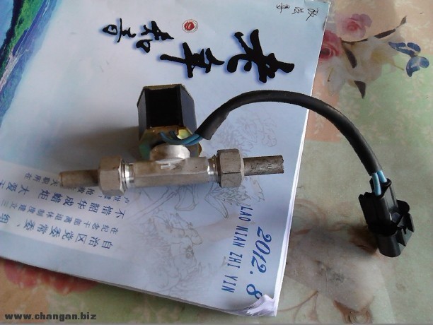

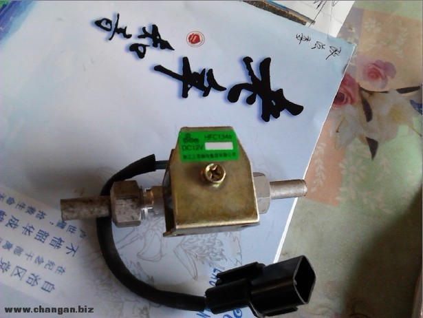

这是新购买的电磁阀,我上网搜索了半天,应该是东风风行 后排空调的电磁阀。注意电磁阀有方向的。

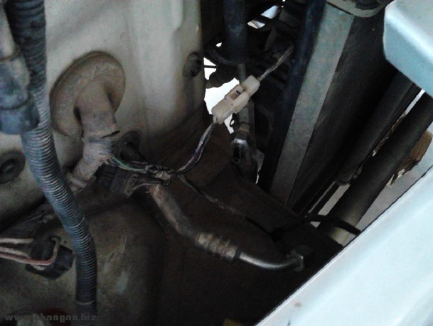

电磁阀安装位置,在右大灯下面,控制电磁阀跟后排风扇联动,开风扇则打开,不开风扇则关闭。
电装压缩机消耗功率确实很小,开空调和没开空调都差不多,我用建设压缩机时,开空调后,怠速马达会自动抬高一点怠节气门,怠速几乎没变化,换了电装压缩机后,怠速则高了很多,达到1700R/M,很不习惯,看来这个压缩机比较适合465发动机用。改装电磁阀后,关闭后排空调,前出风口温度明显要降低一点,有些效果,如果空调要大修,增加一个电磁阀可以考虑一下,如果不大修空调的话,就不必装了,我此次修空调,花了五百多元,其中电磁阀算150元,制冷剂200元,还有冷冻油、工钱等,还没算买回来的压缩机,唉,没事找事。
