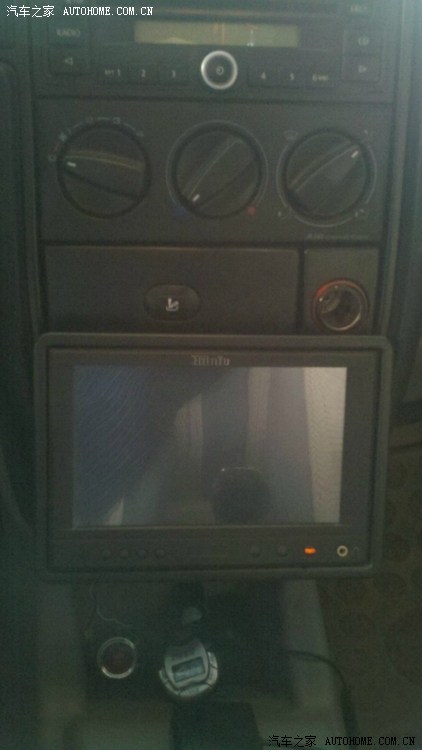

        看着很多人都装了车载电脑,很是羡慕,但是由于囊中羞涩,是在舍不得花那几千块,本着自己动手丰衣足食的原则,兼顾少花钱多办事的原则,决定自己动手diy车载电脑。
        预期目标:实现gps导航、音视频的播放、图片浏览、倒车可视。
        物品清单:
        显示器:8寸触摸屏,最佳分辨率800x600.
        电脑主板、cpu、内存使用了家里淘汰下来的台式机零件。主板为声现全集成。
        硬盘:南方汇通的4G,1寸微硬盘(后期换为8G固态硬盘,容量增大了,速度的提升更是不可同日而语)
        电源板:tips电源板,12v输入,转atx电源。带acc信号处理。
        摄像头:带辅助线、夜视功能的防水车牌架式摄像头。
        gps模块:从淘宝购买了一个瑟夫二代的gps模块,插在电脑的usb口上,安装很简单,装上驱动就可以了,用测试软件试了一下,搜星速度还不错,定位也挺准确。
        中控软件:自己开发。
        安装步骤:
        将所有的电脑硬件塞到了一个饼干盒中,这个巧了,饼干盒正好跟我的主板一般大,放入主板后,在饼干盒的侧面开口,将鼠标键盘、vga、usb口露出来,电源板通过4条螺丝固定在盒子上。(前一阵购买了一个大水牛超薄机箱,正好能放下我的主板,因此淘汰了饼干盒)。电源板输出的atx电源线与主板连接,开关线与主板的power插针连接,微硬盘通过转接卡连接到ide接口上(现在更换了ide母口的固态硬盘,直接插在ide口上,连ide线都省了),用一条音频线将声卡声音输出连接到带fm射频的Mp3上,这样用车的收音机放声音,又不用改线,方便多了,呵呵。电脑的硬件连接就完成了,接下来装系统,考入我自己写的中控软件,就完成了电脑部分的工作。分享一下我的中控软件下载地址: http://www.pgcgh.com/down/carpc.rar

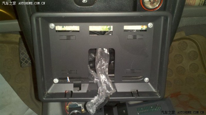

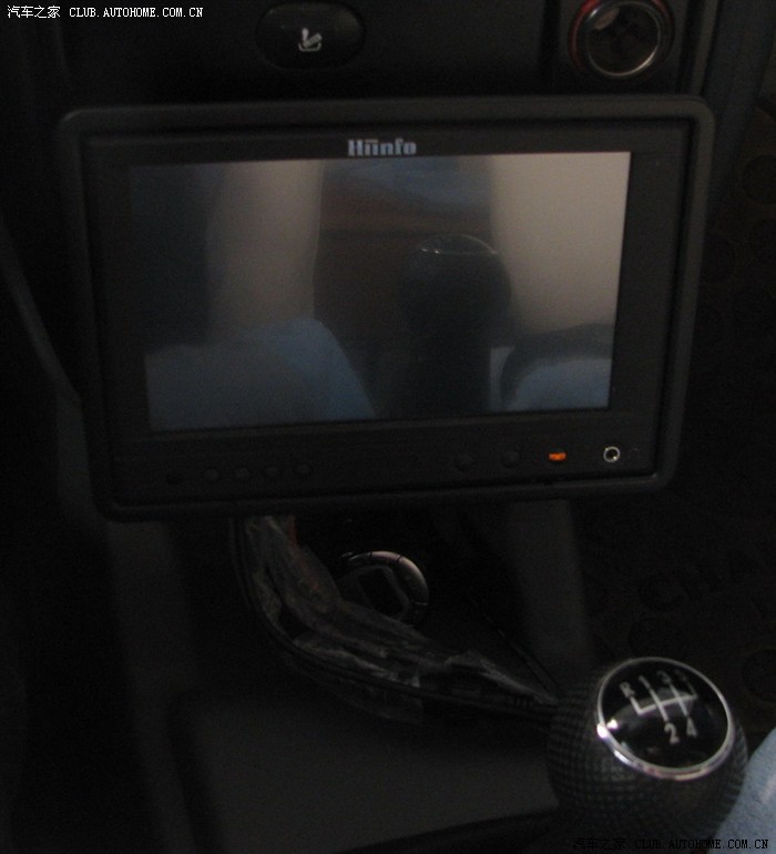

        接下来的工作就比较复杂了,显示研究了一下取电的位置,请教了身边懂车的朋友,有提议从电瓶取电的,也有提议从保险取电的,最后我找到了cd机后面供电的说明。黄线是正12v,黑线是零线,红色线是acc信号线。从cd机后面并联了这三条线,分别接到电源板对应的位置上,在把电源线并出来一组给了7寸触摸屏。触摸屏提供了vga输入、av输入以及音频输入。vga当然就是接电脑了,av负责接摄像头,摄像头用车牌架固定,从车牌灯将线连到后备箱里,摄像头有两根线,一根是电源线,连接到倒车灯上,这样当挂入倒档时,倒车灯供电,摄像头自动取电并工作,摄像头提供了6米长的av延长线,从后备箱钻到车里,沿着车门边上的扣板连到显示器上。电脑研究了好久,最后决定放在副驾驶的座位下面,这样做的好处是便于走线,露在外面的线可以少一些。最纠结的就是显示器的位置了,权衡了半天,最后决定牺牲点烟器下面的空间,用悬挂架固定了显示器。

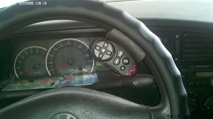

        2011年9月更新内容:前一阵在淘宝上购买了电脑遥控装置,红外线接在器连接在usb口上,可通过遥控器遥控,再购买方向盘遥控器(可学习型),复制遥控器数据后,固定在方向盘上,避免了低头按触摸屏的危险。稍后补图片。

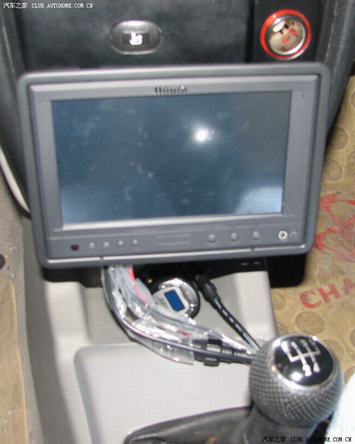

整体结构:
再来个亮堂的。

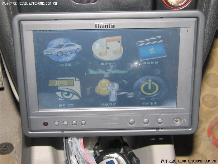

看看我的作品,在触摸屏上显示的正好。

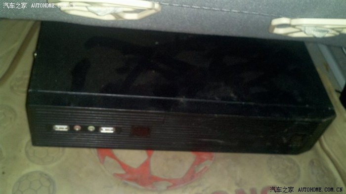

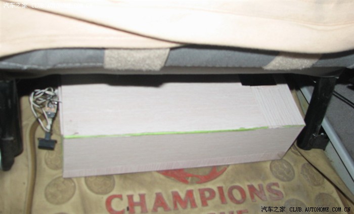

机箱放在了副驾驶的座位下面。凑合了。
现在换了大水牛的小机箱,当然根据需要改造了一下机箱的内部结构。

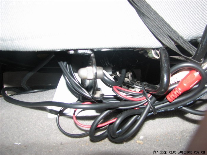

线都拴在副驾驶座位下面的支撑架上了。有些乱。还需要继续整理。
整理后,现在线都藏在这里了,座位下看不到线了。呵呵。

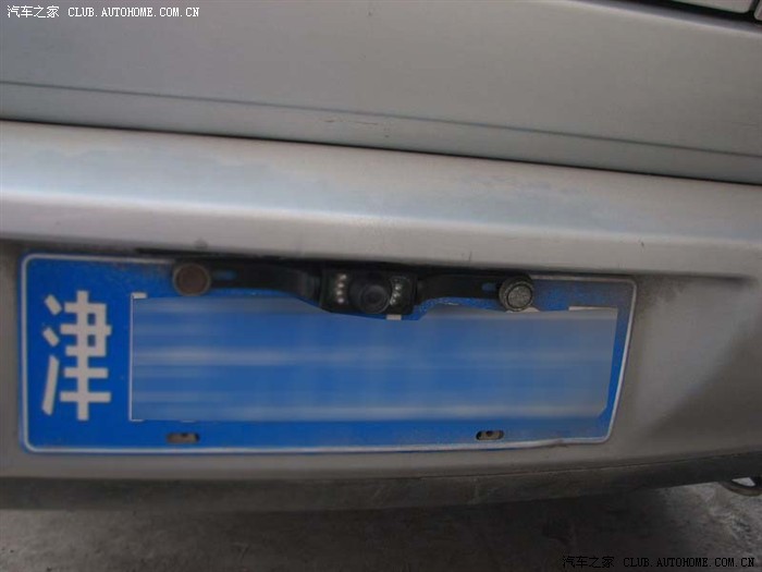

倒车可视摄像头,按在牌照号的架子上了。

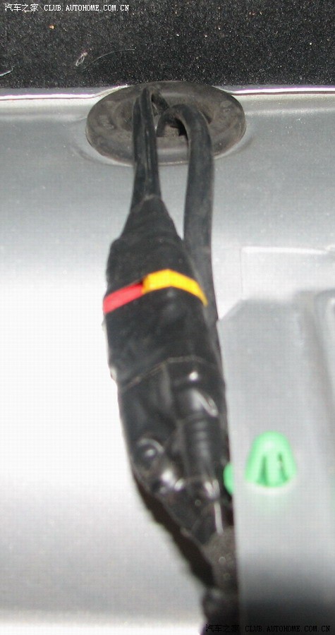

再看看摄像头的跑线。从拍照灯钻进来的。
摄像头的电源线链接到倒车灯上。

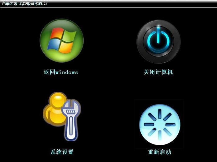

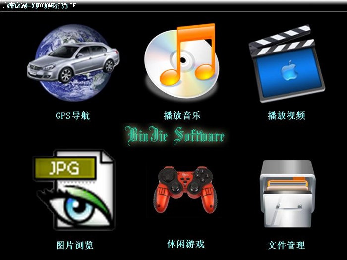

推荐一下我自己的中控软件

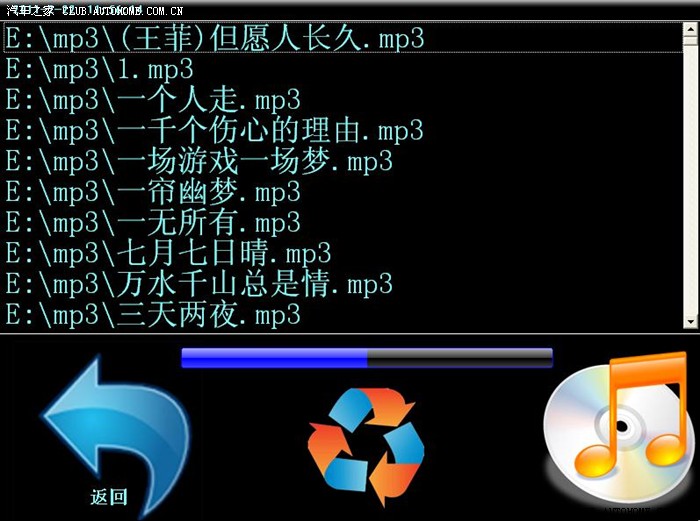

看看我的播放音乐的界面。

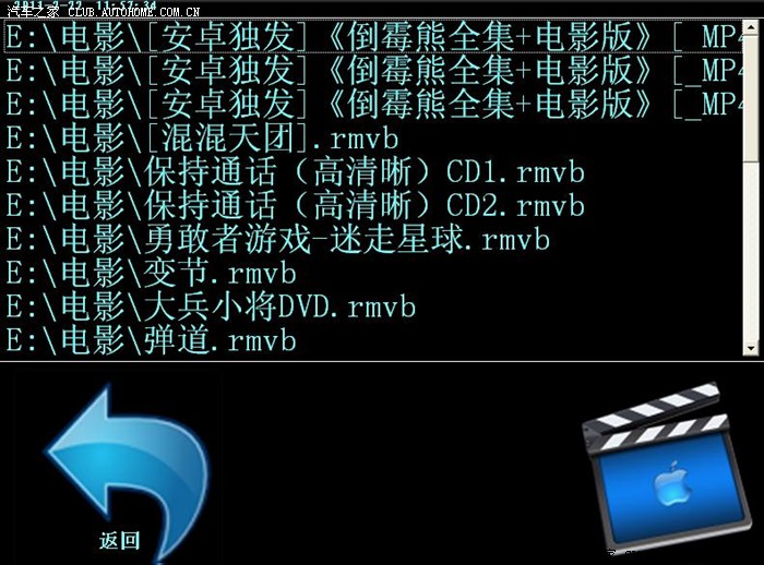

还有看电影的。
当然还少不了看图的。

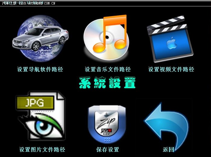

所有的功能可以自定义路径
拷贝文件和升级系统用的界面,插上u盘就能往电脑里烤东西了。不用在我的电脑里拖拽了。方便啊。
全触摸控制。还能滑动界面。

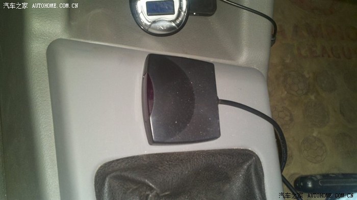

这是方向盘上的控制装置,可以对我做得中控软件进行遥控,就不用低头按触摸屏了。安全啊。
这是红外线的接受装置,接在电脑的usb端口上。
