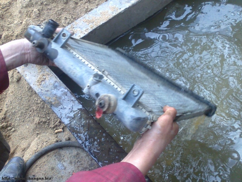

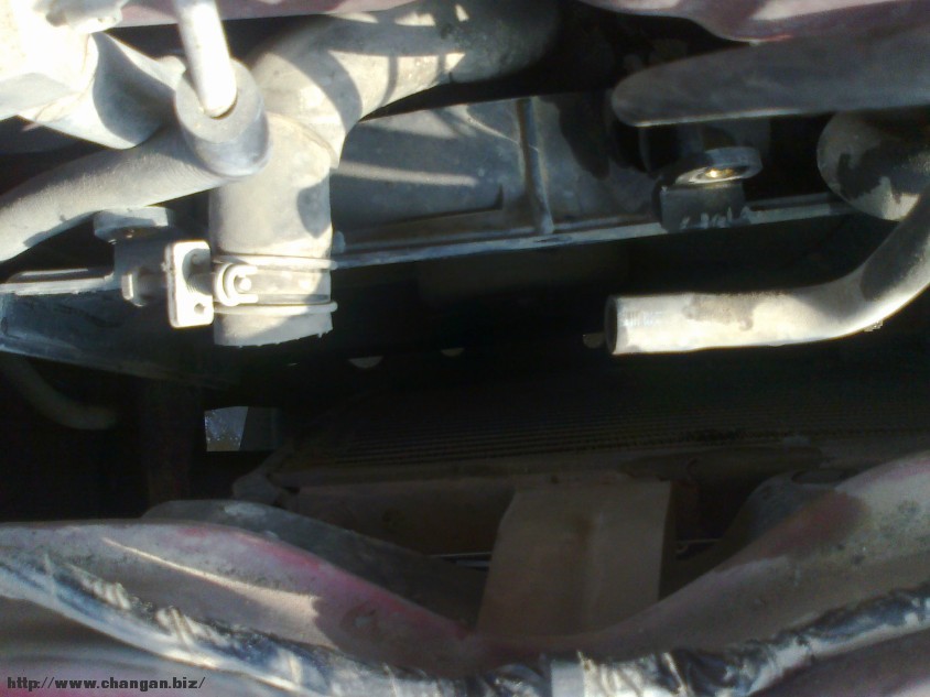

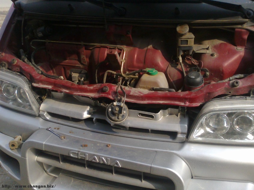

474机器所配的水箱比465的厚度要 大最少三分之一  所以空间就小了 拆的时候 很费劲  手都伸不进去

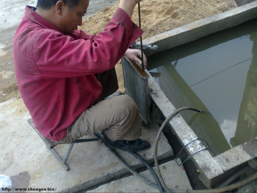

11.jpg    10.jpg                                      用钢条疏通每一个水路

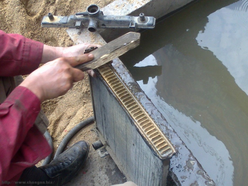

   9.jpg 用钢刷刷去水道口的铁锈 污渍

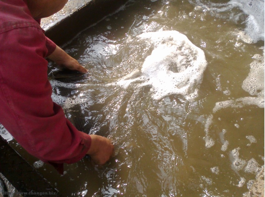

   8.jpg 里面装满水冲刷再把水倒出来反复3次确保冲洗干净

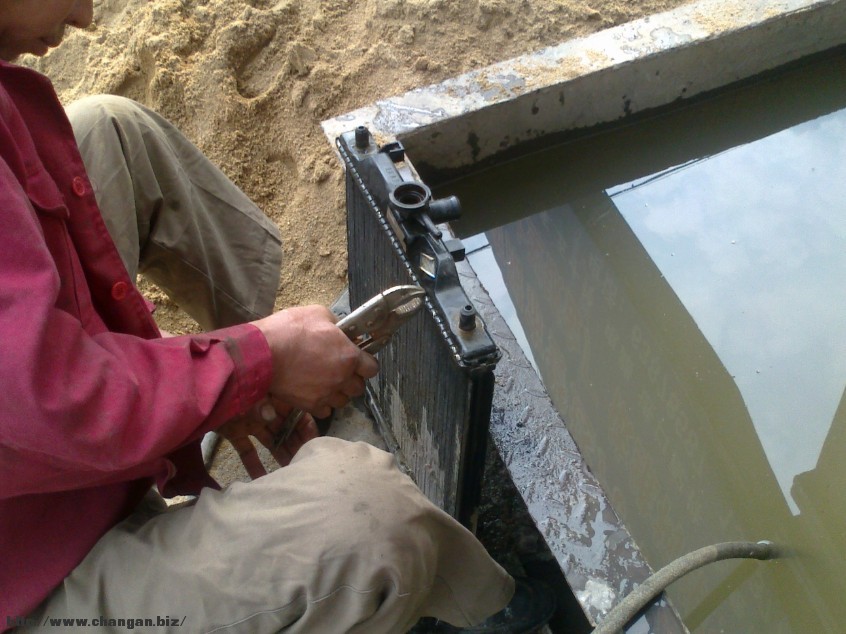

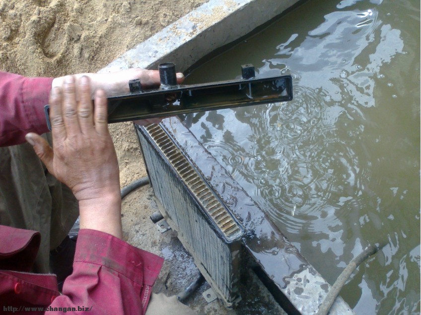

3.jpg 再用这种不知道叫什么名字的钳子 再用力夹一遍  看师傅的姿势就知道用多大力了 呵呵    因为这很重要 夹不紧容易漏水,到时候麻烦可就大了

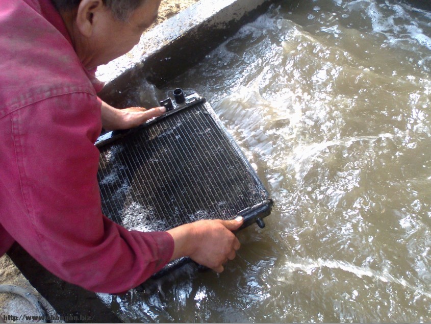

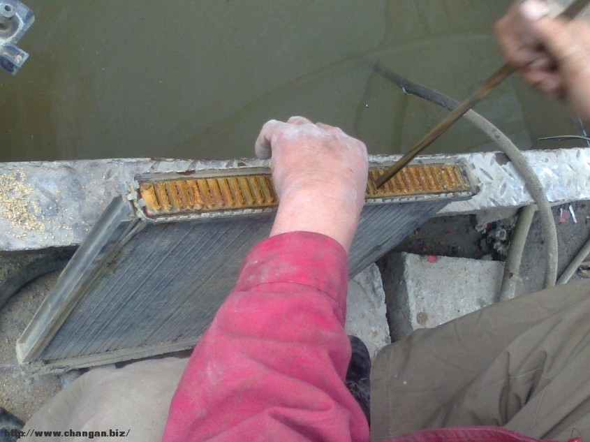

1.jpg 现在进行外部清洗 网格内有泥沙和死虫子以及纸屑树叶之类脏东西  阻碍风的通过  同样影响散热   师傅跟淘金一样用好大力啊

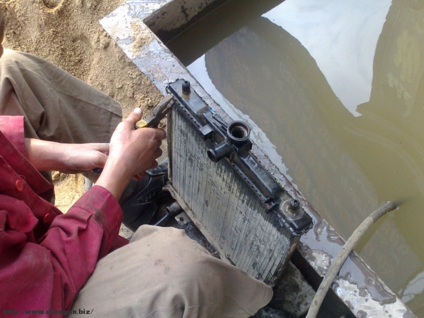

2.jpg   用力的进行中  看着干净很多了
接下来都不是很重要了   用清水冲洗  最后 安装上
