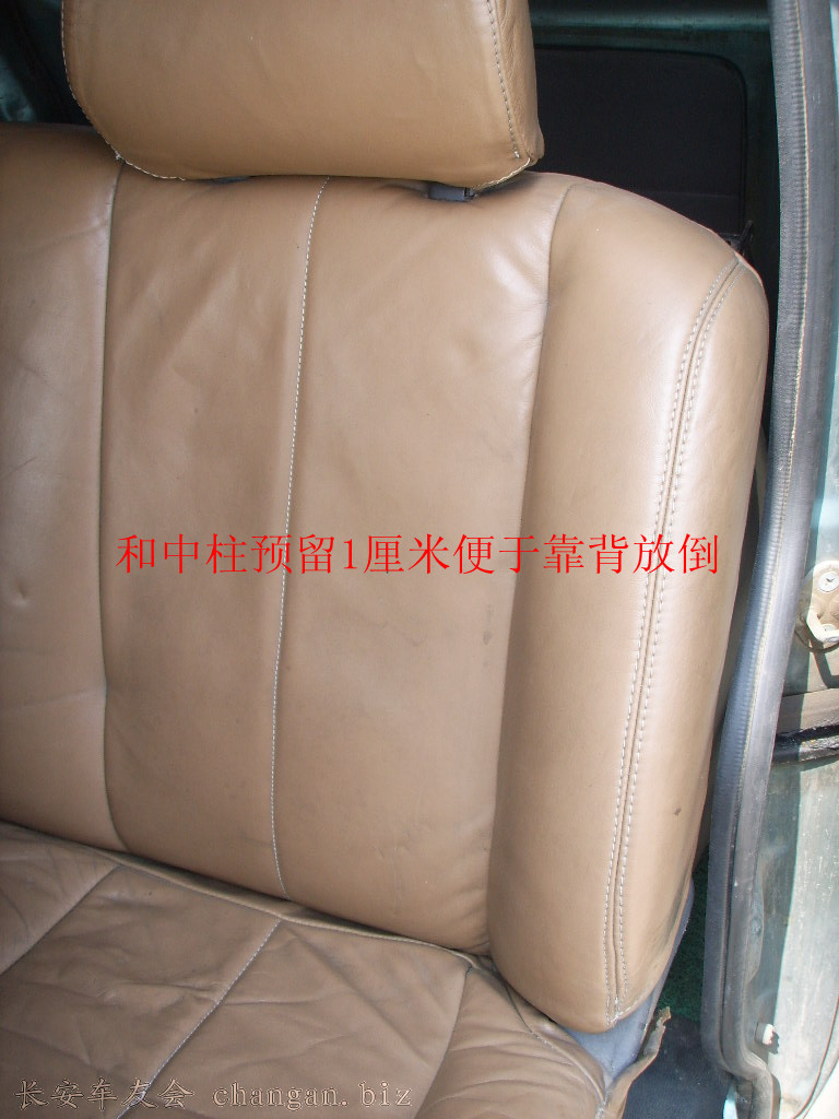

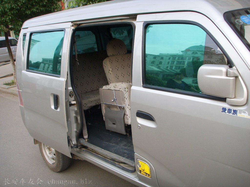

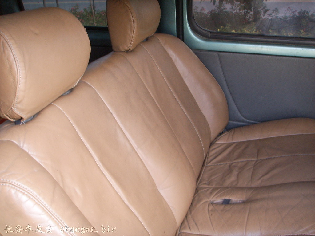

交作业了,长安之星中排座椅改装
发表于 2011-5-11 14:00:41 | 显示全部楼层 |阅读模式
 楼主| 发表于 2011-5-11 14:03:19 | 显示全部楼层

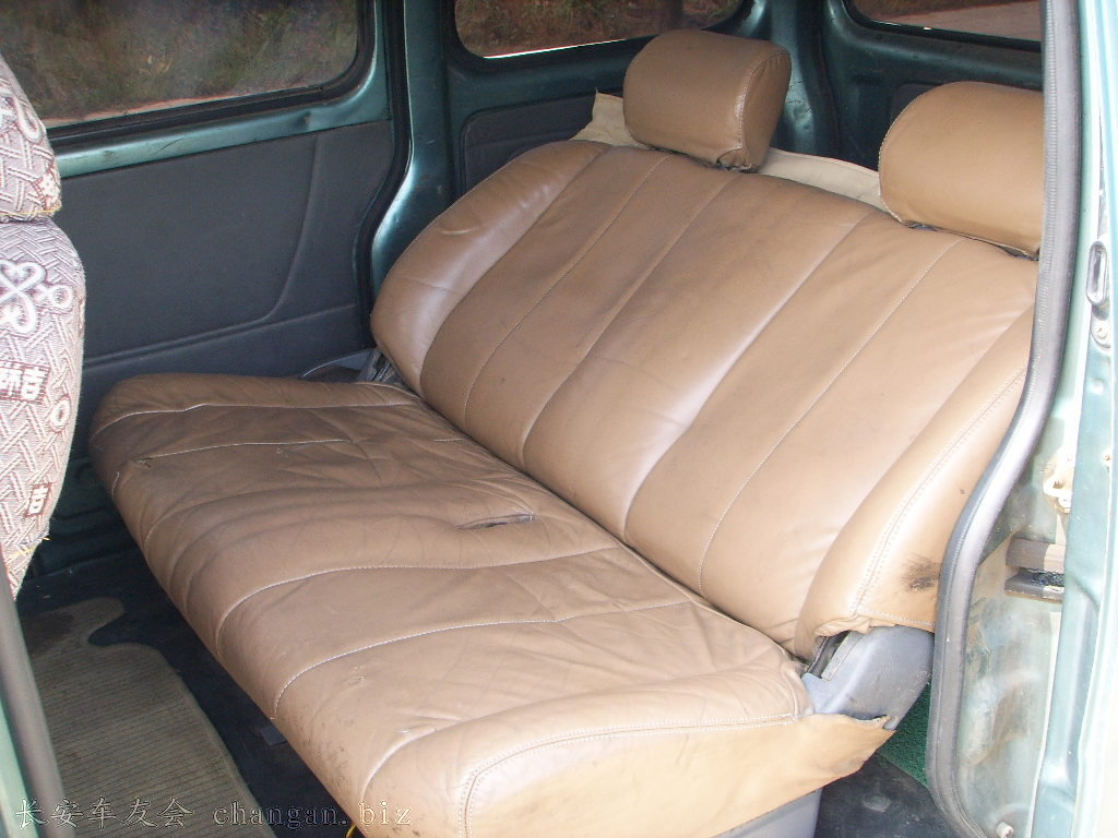

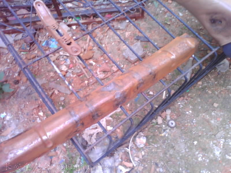

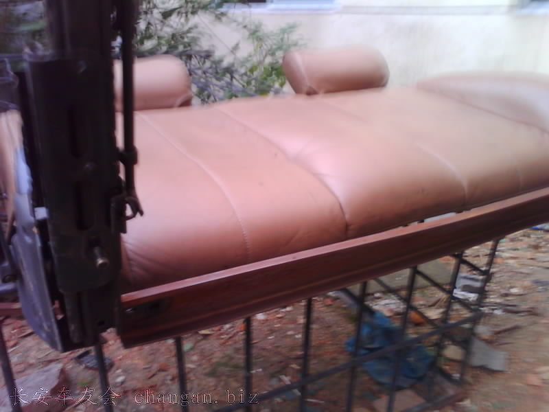

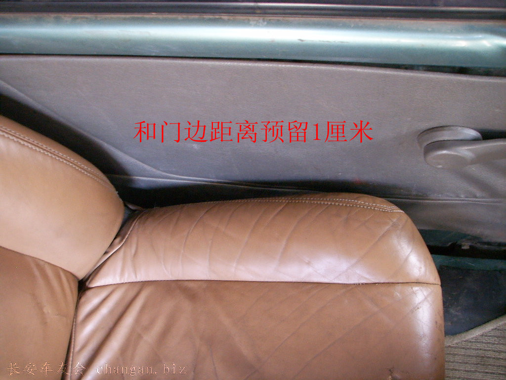

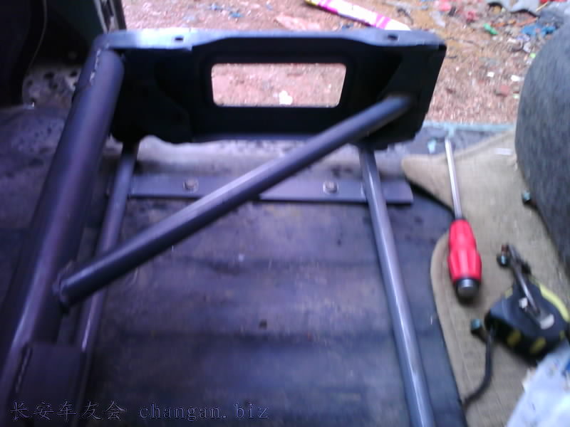

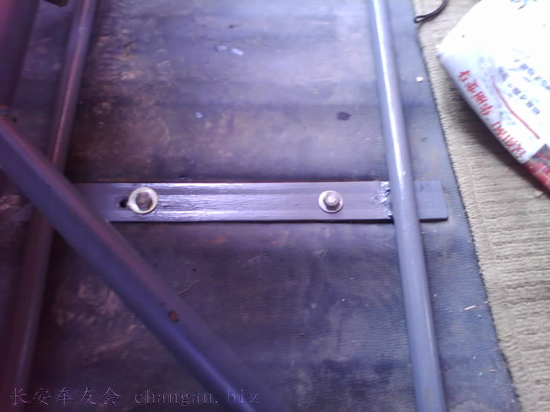

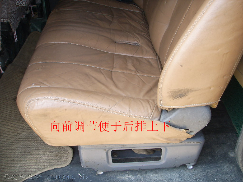

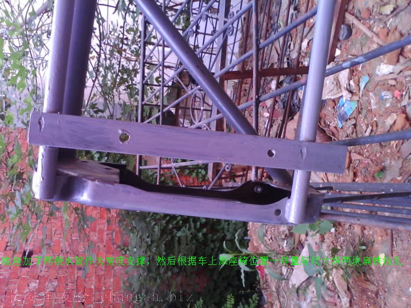

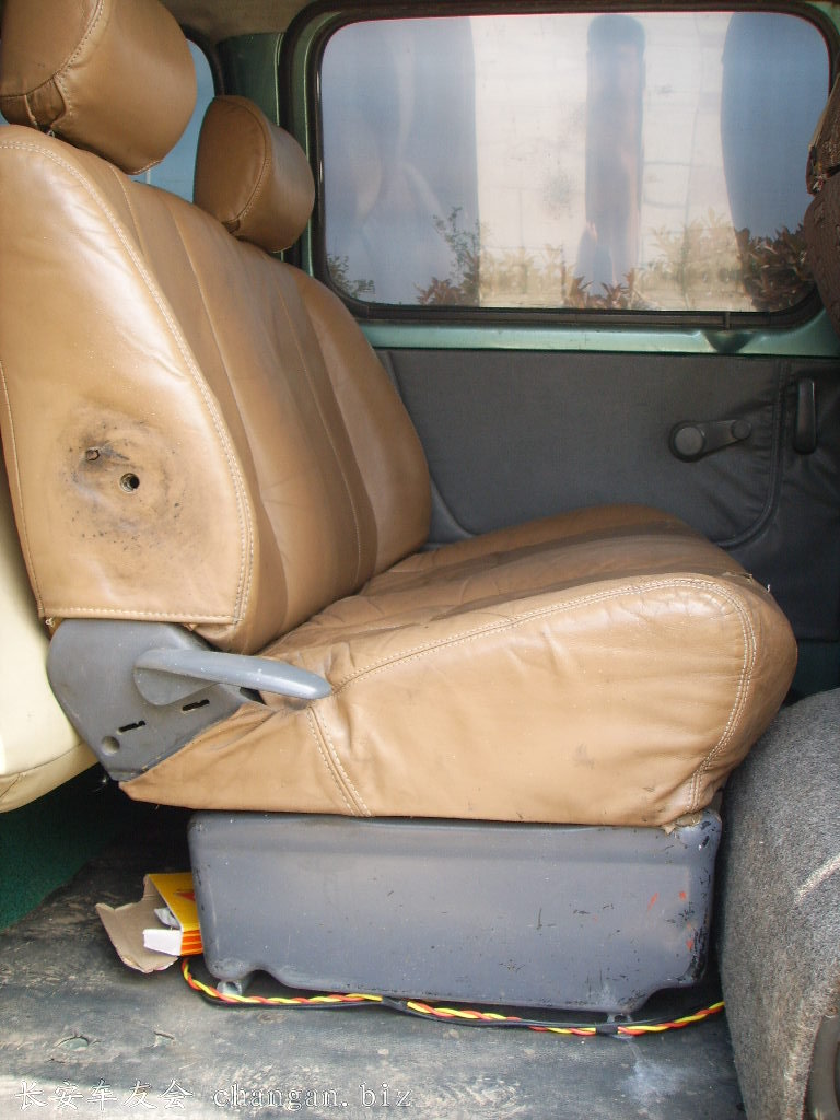

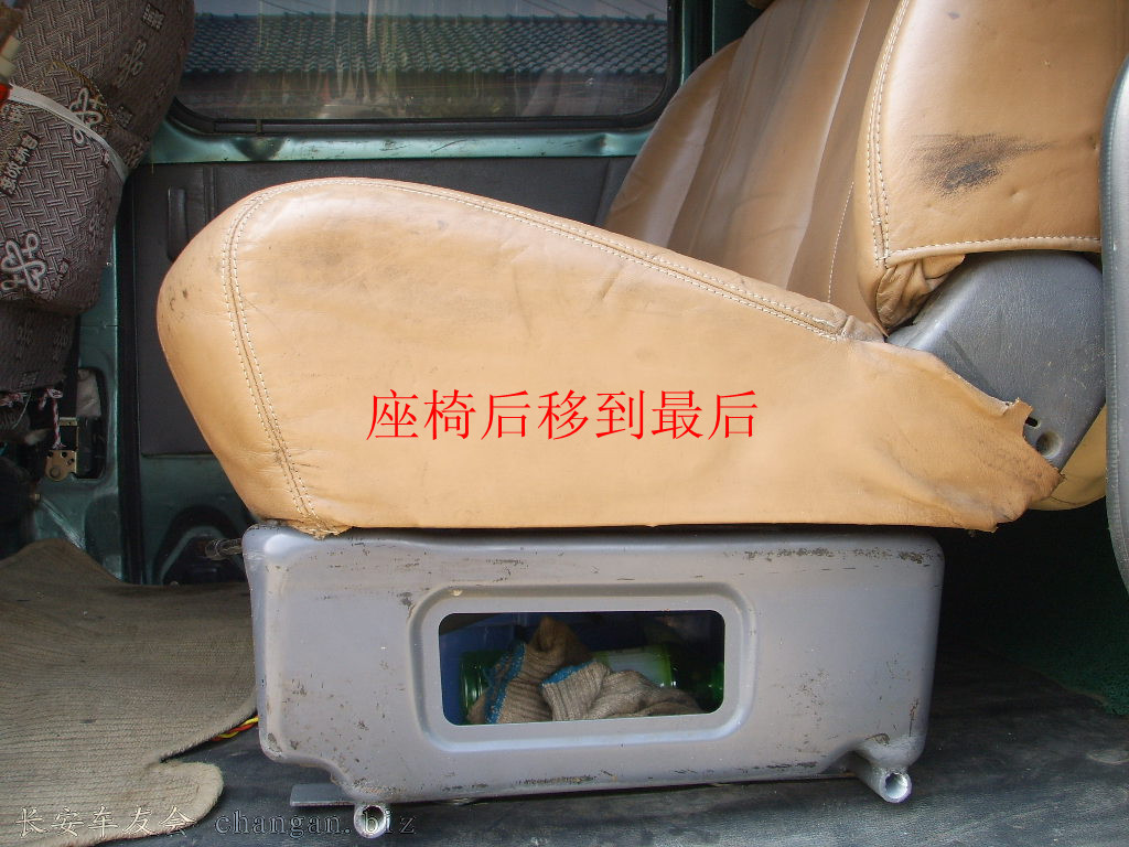

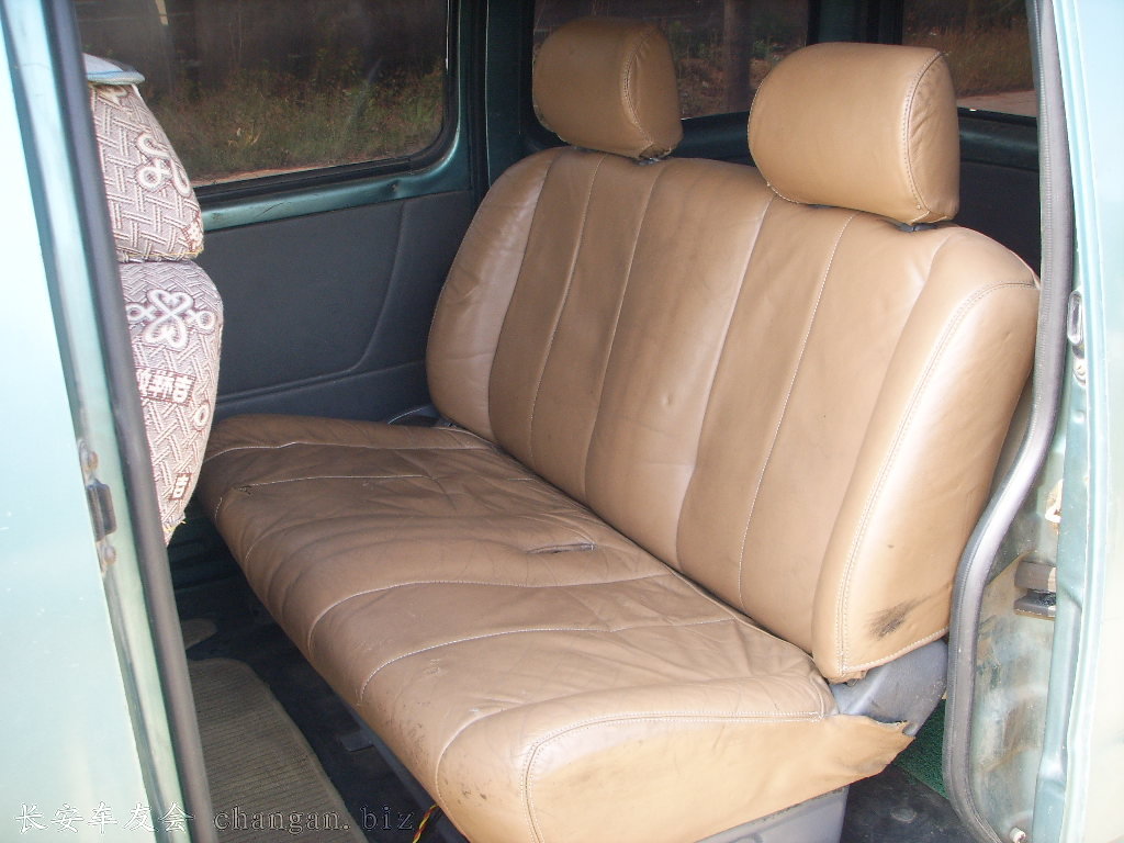

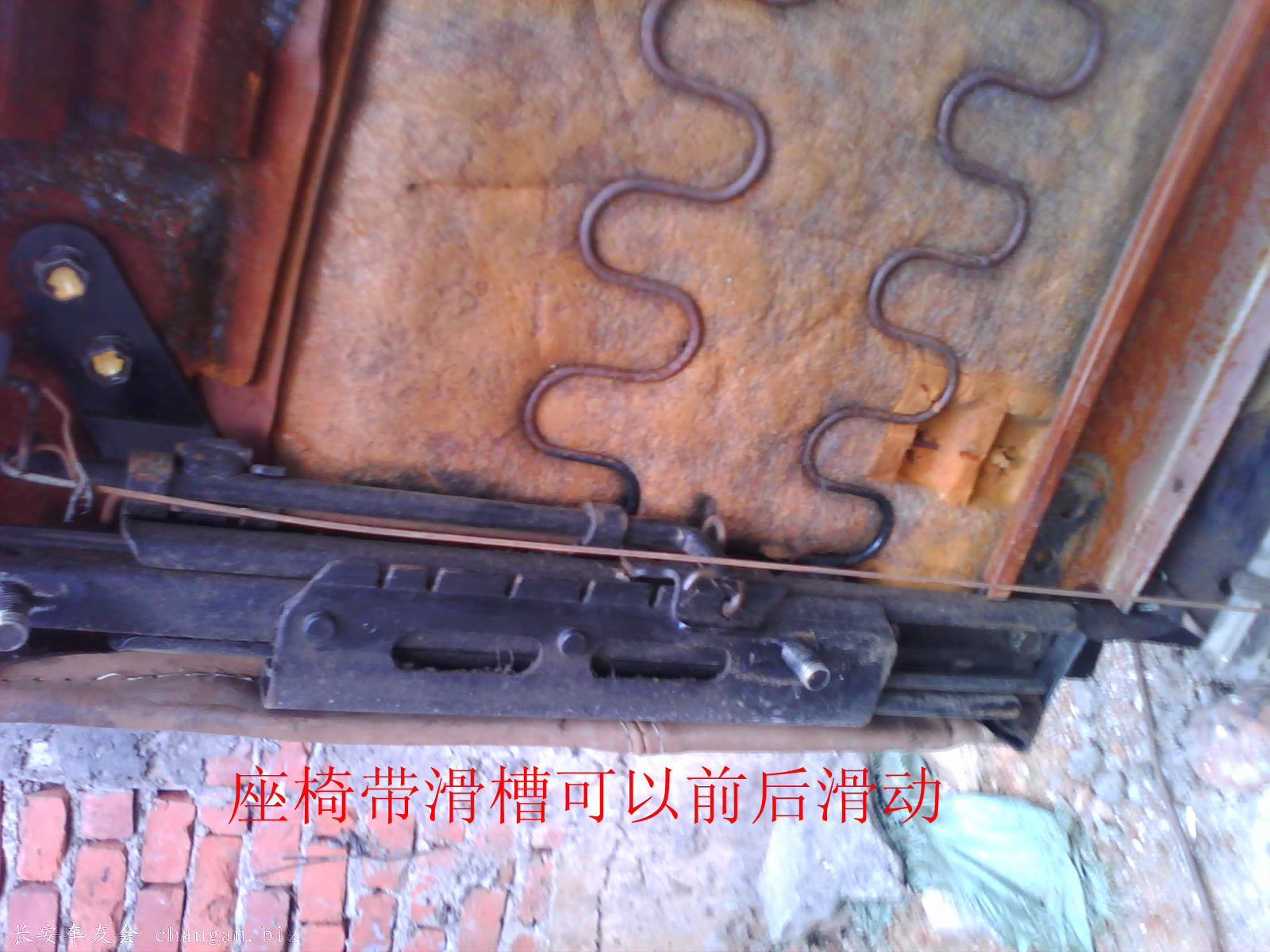

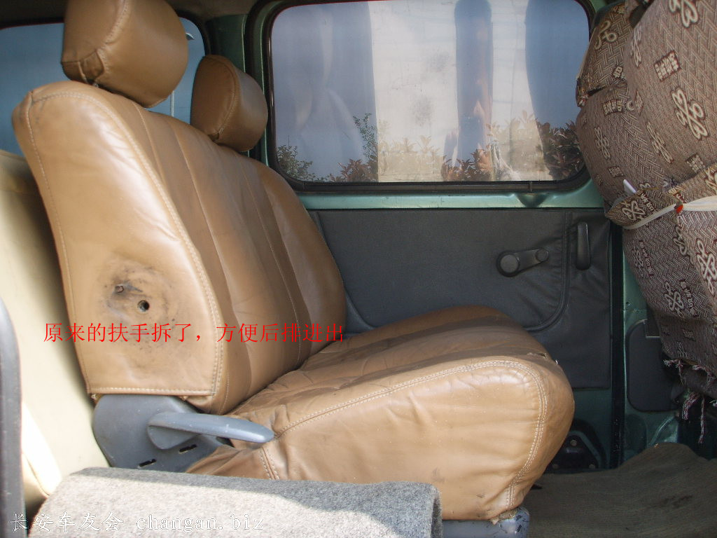

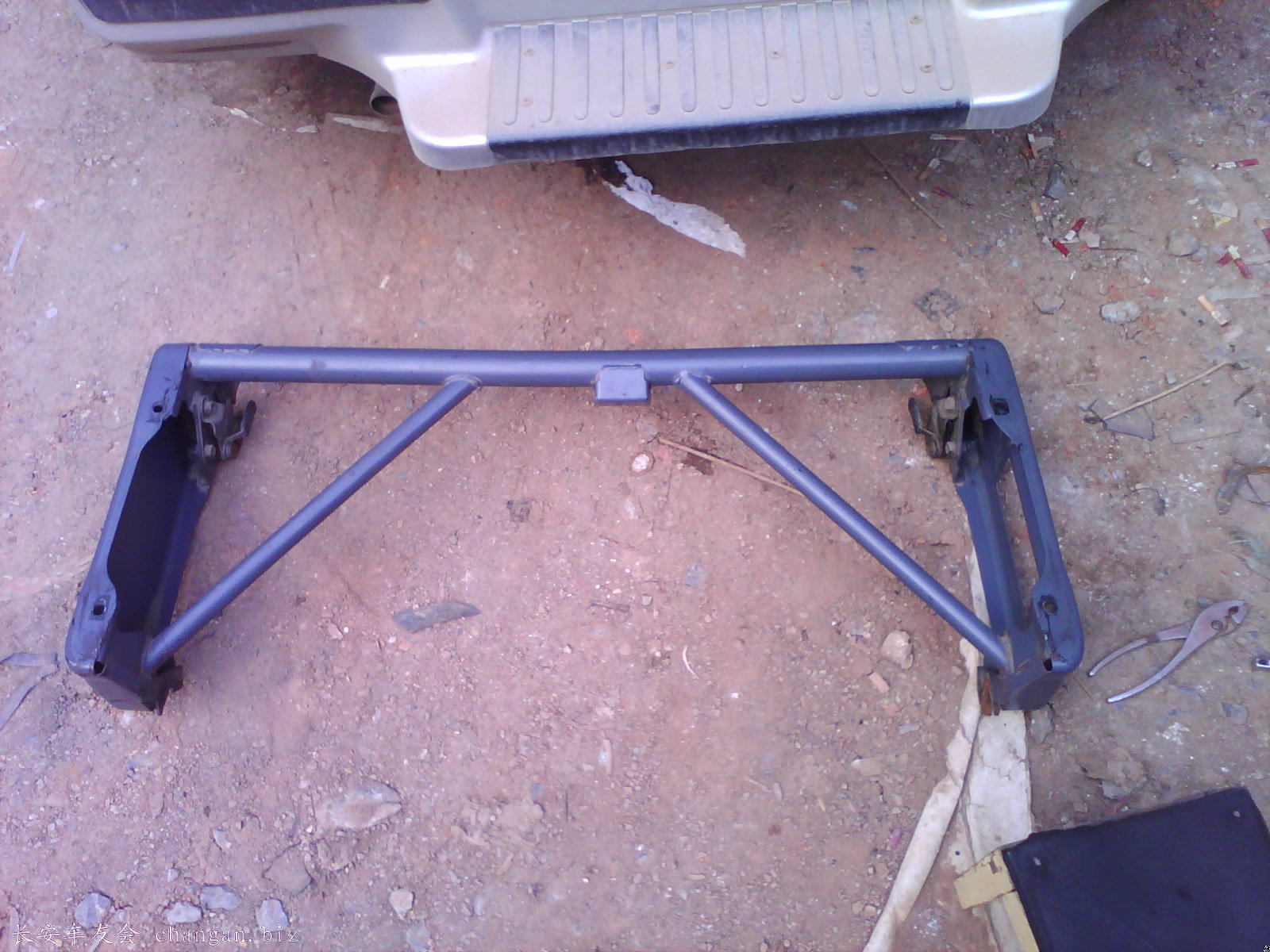

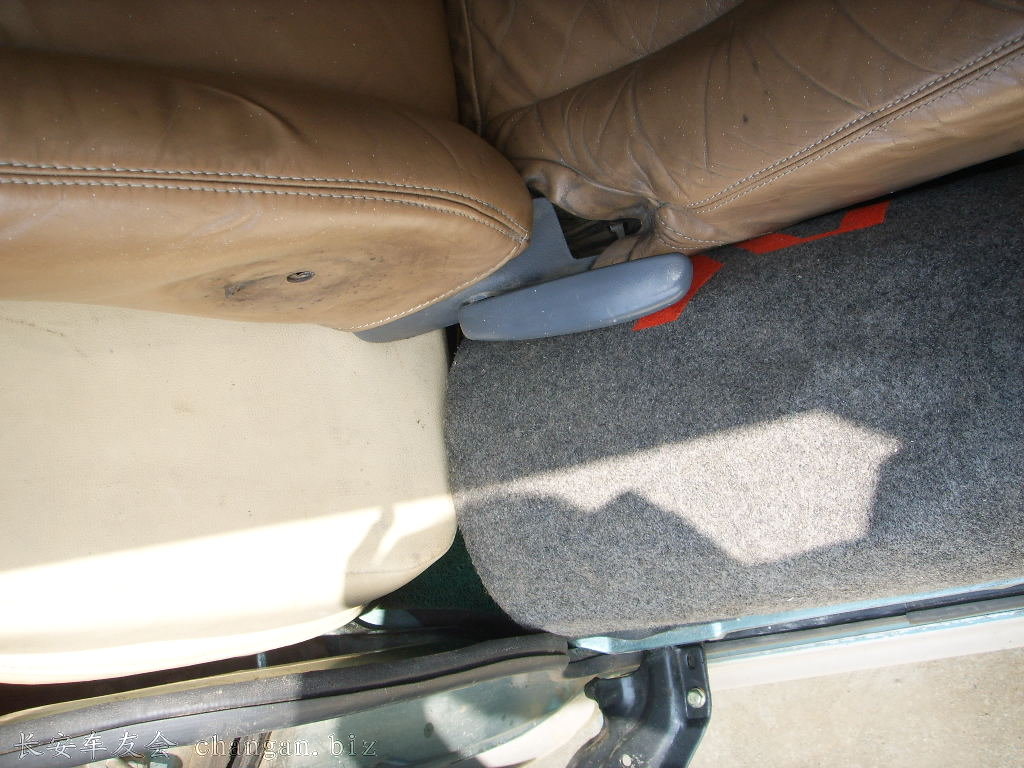

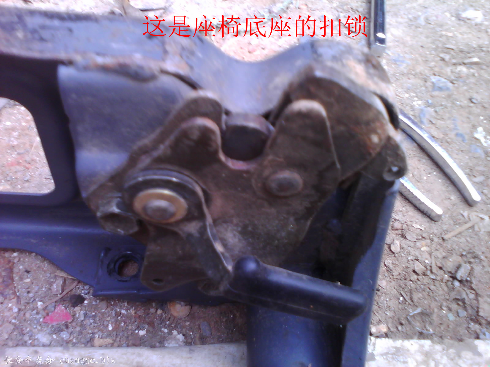

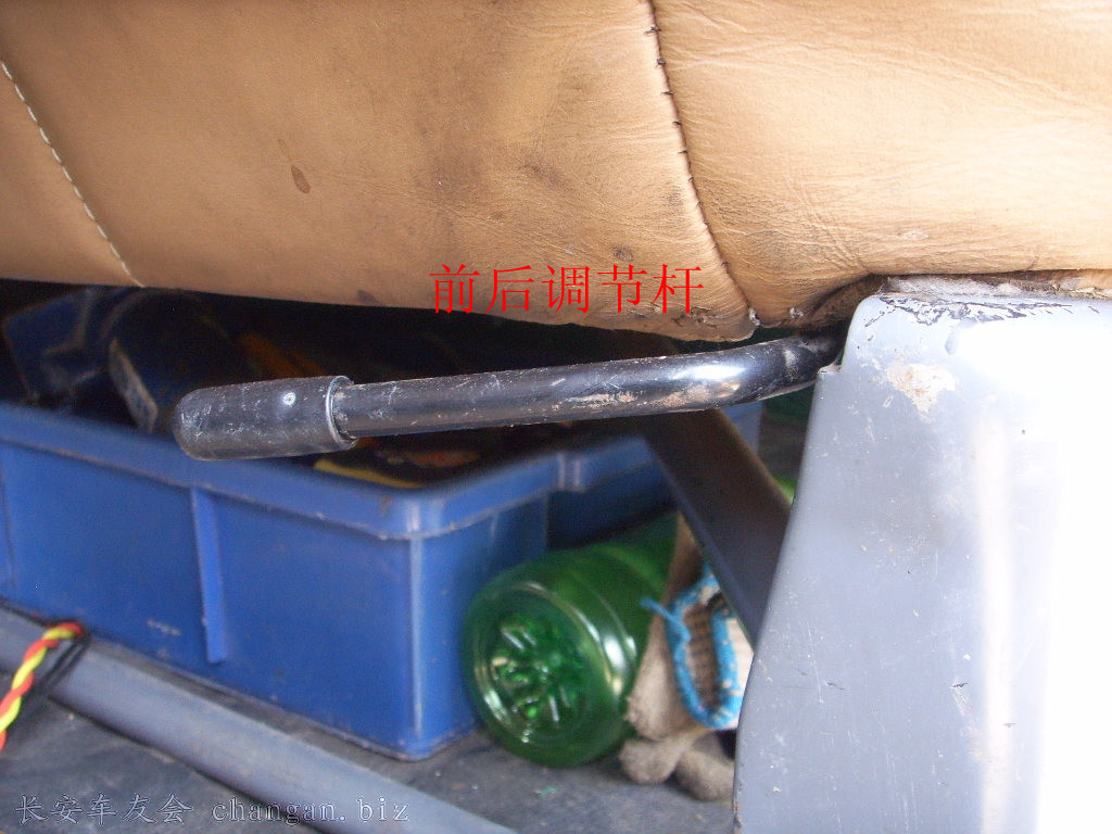

先在车上装上底座

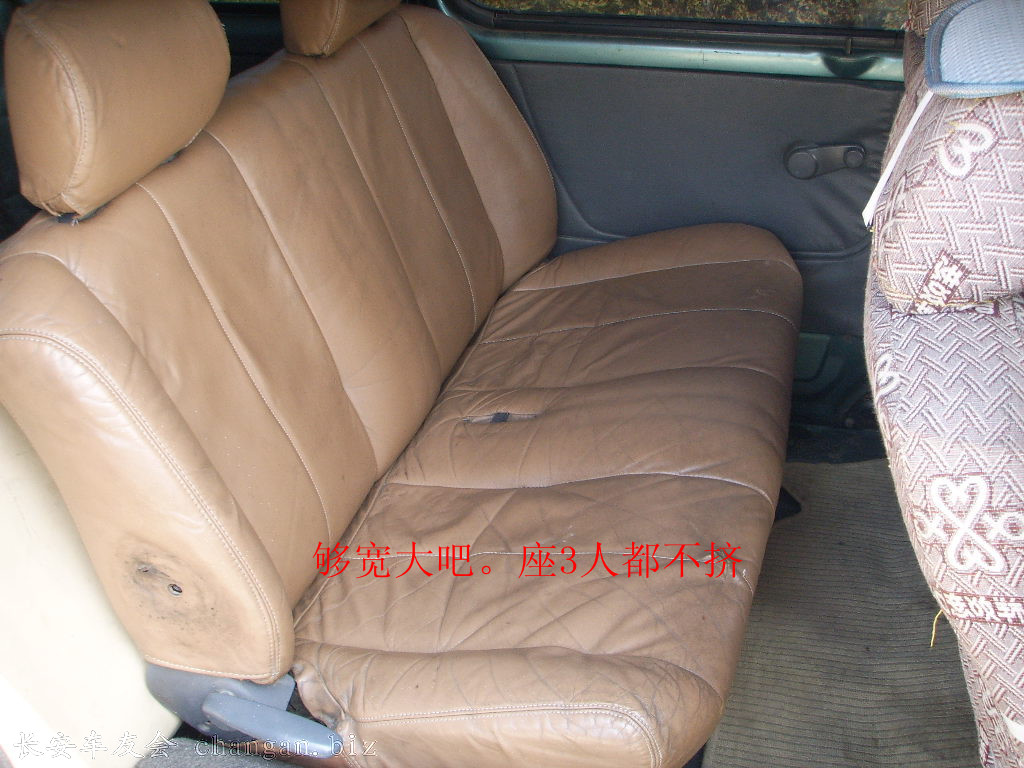

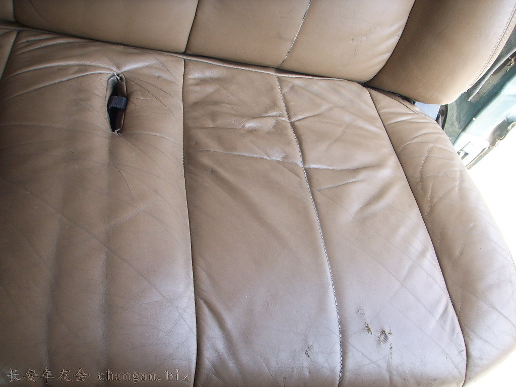

装上座椅后的效果
 楼主| 发表于 2011-5-11 14:13:56 | 显示全部楼层
改天买点真皮清洁膏美一下

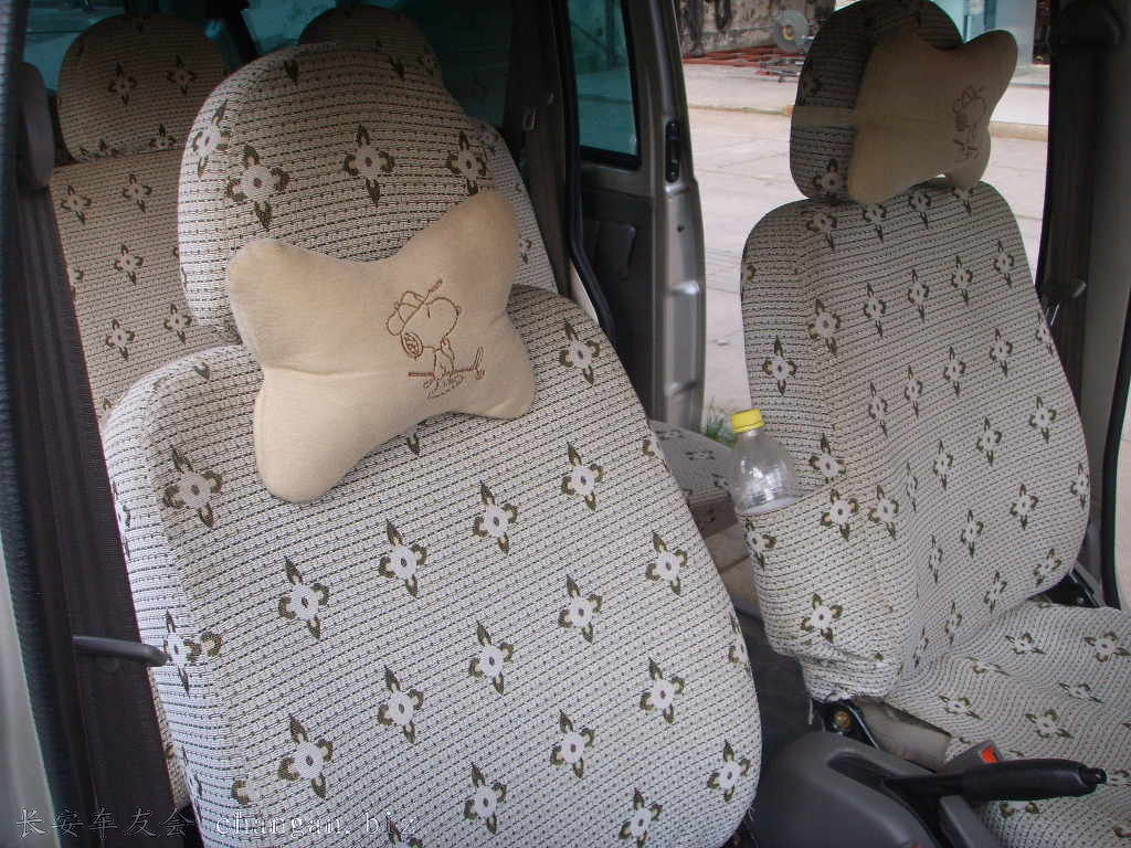

发表于 2011-5-11 14:50:17 | 显示全部楼层
套子是必须的
