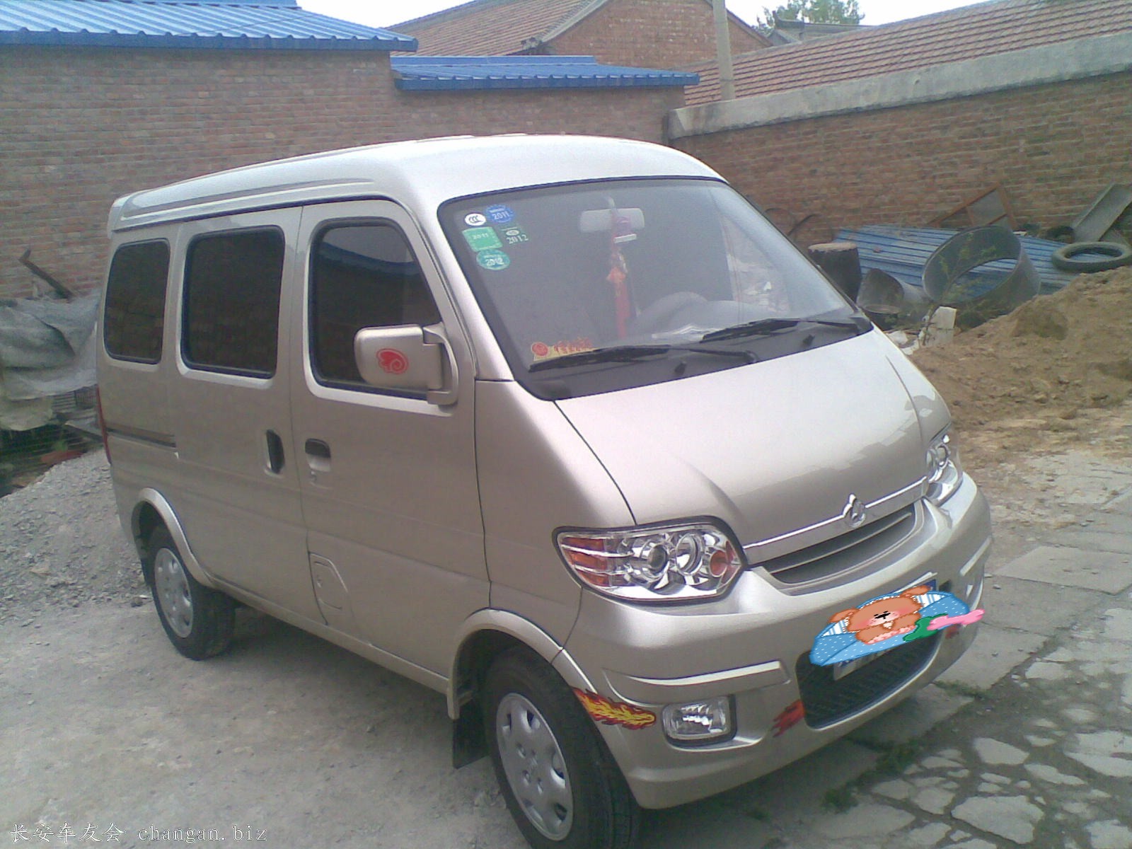

咱们面包车大部分中门玻璃都响,近来和朋友要了点塑钢窗户里面的密封条,所以把中门玻璃响的毛病治一下
首先介绍一下需要用到的东西

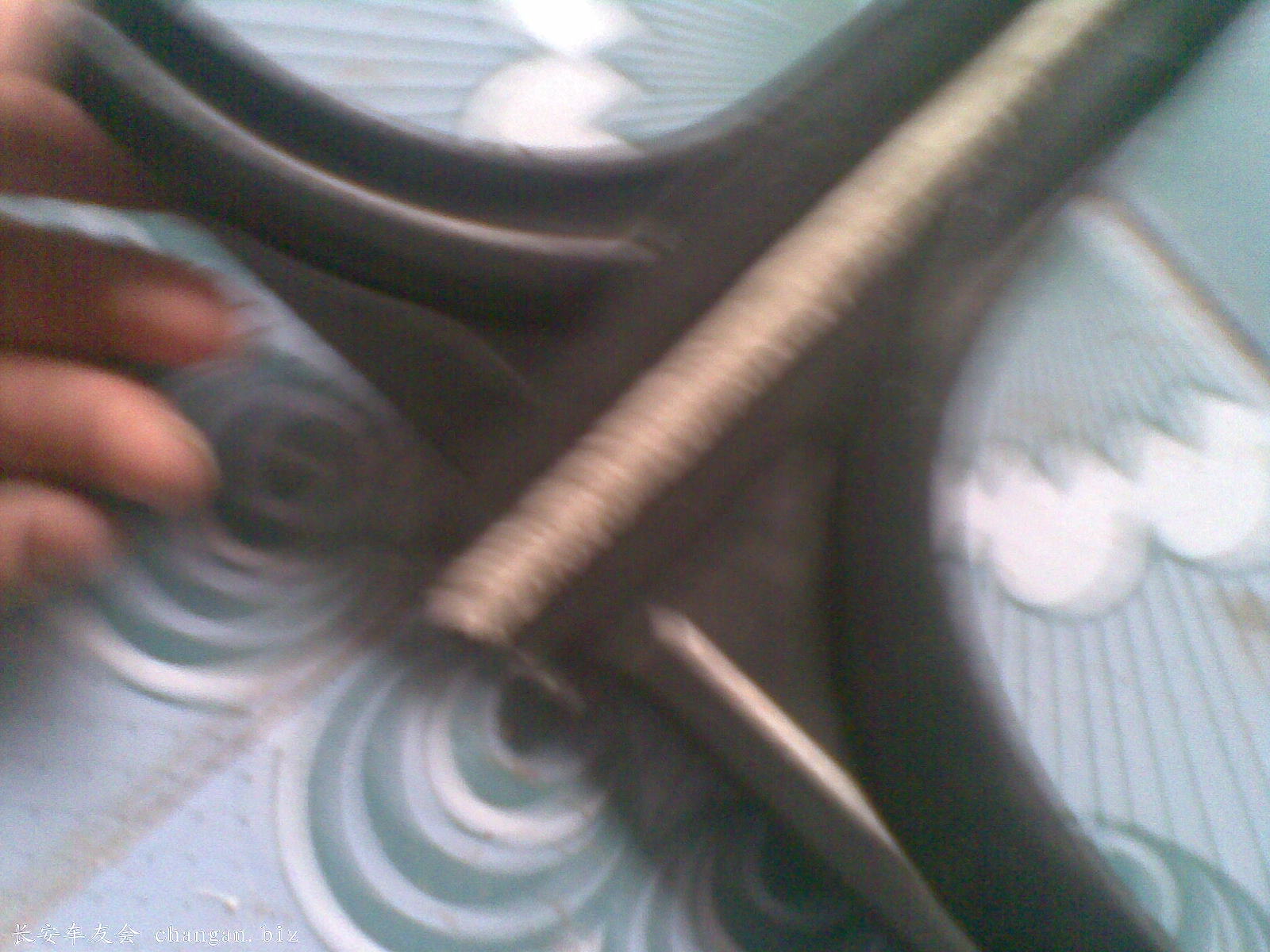

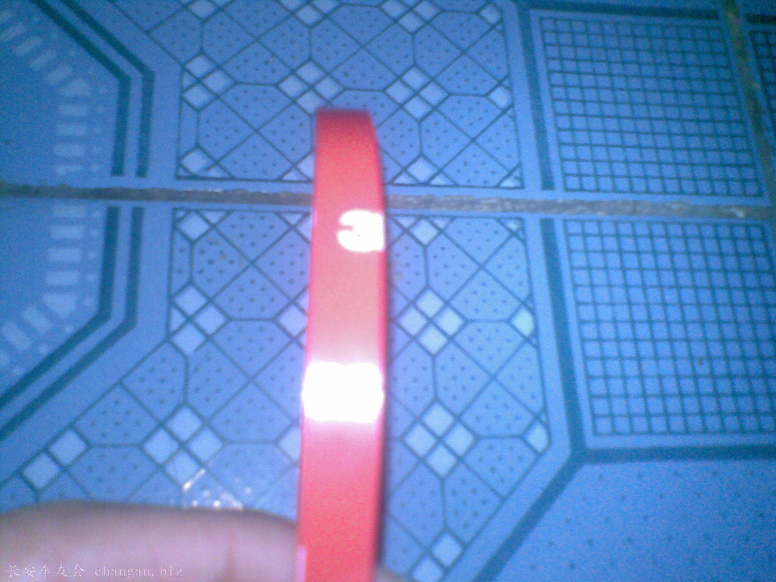

3M胶,据商家介绍十元真的,五元假的,我买的十元货,不差那点钱上

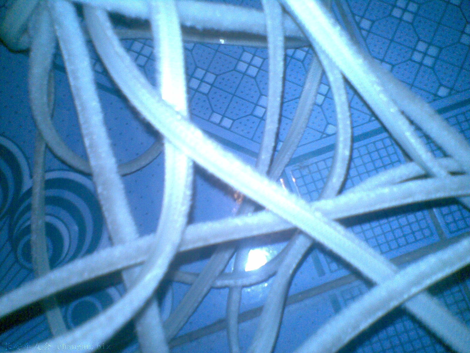

再就是密封条和一把剪刀,因为3M用手揪后不平整,所以用到剪刀

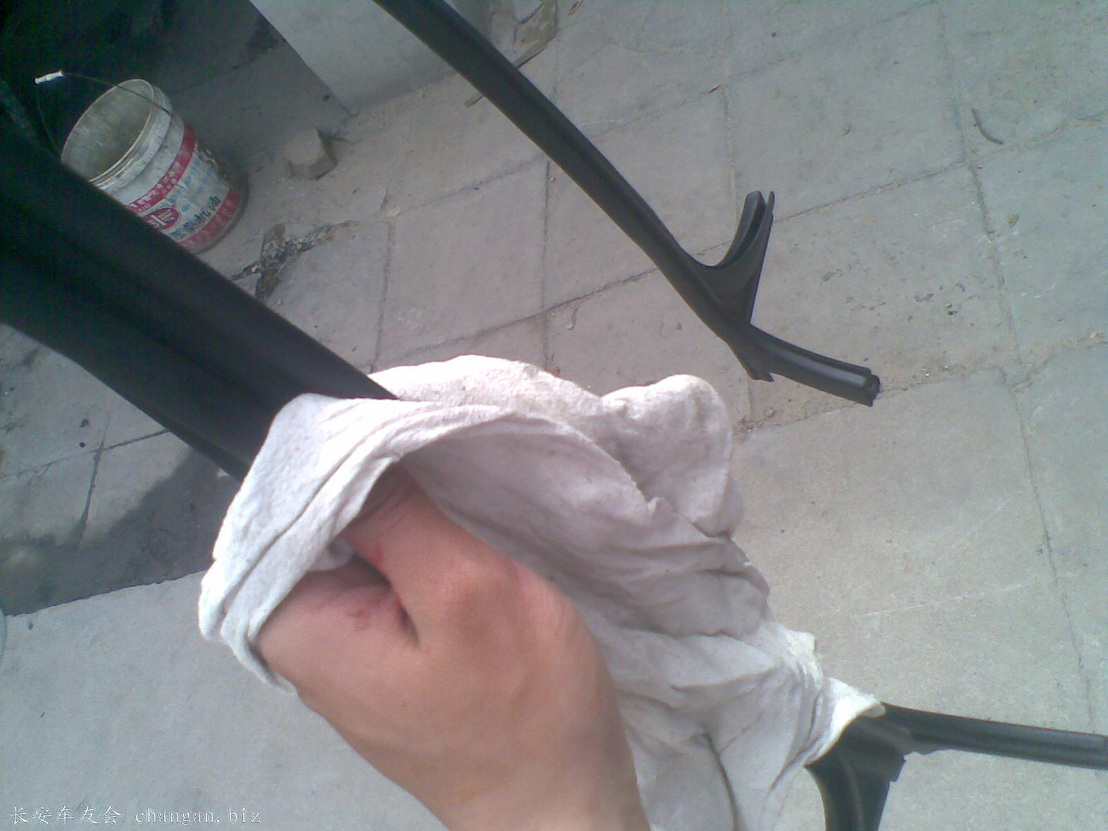

下面是过程

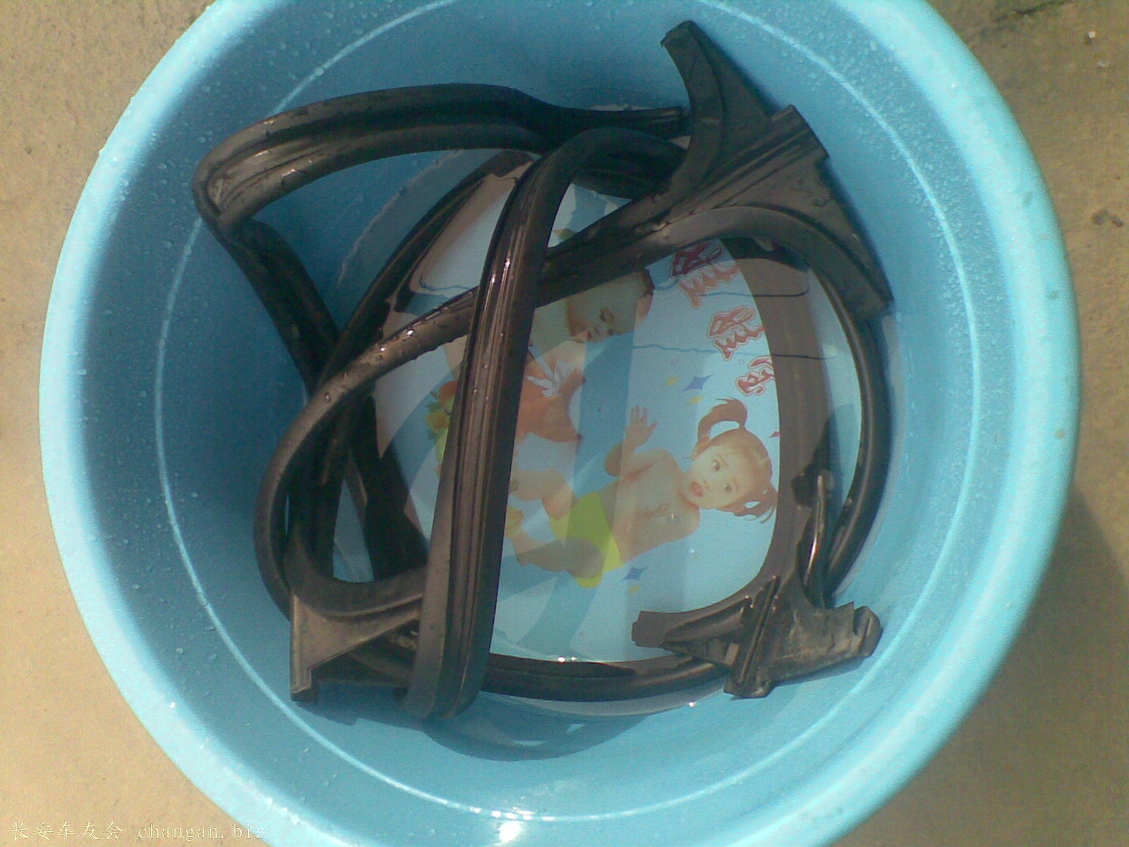

拆卸密封条
很容易就下来了
接着清洗干净
擦干净水分和泥土

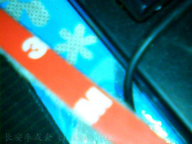

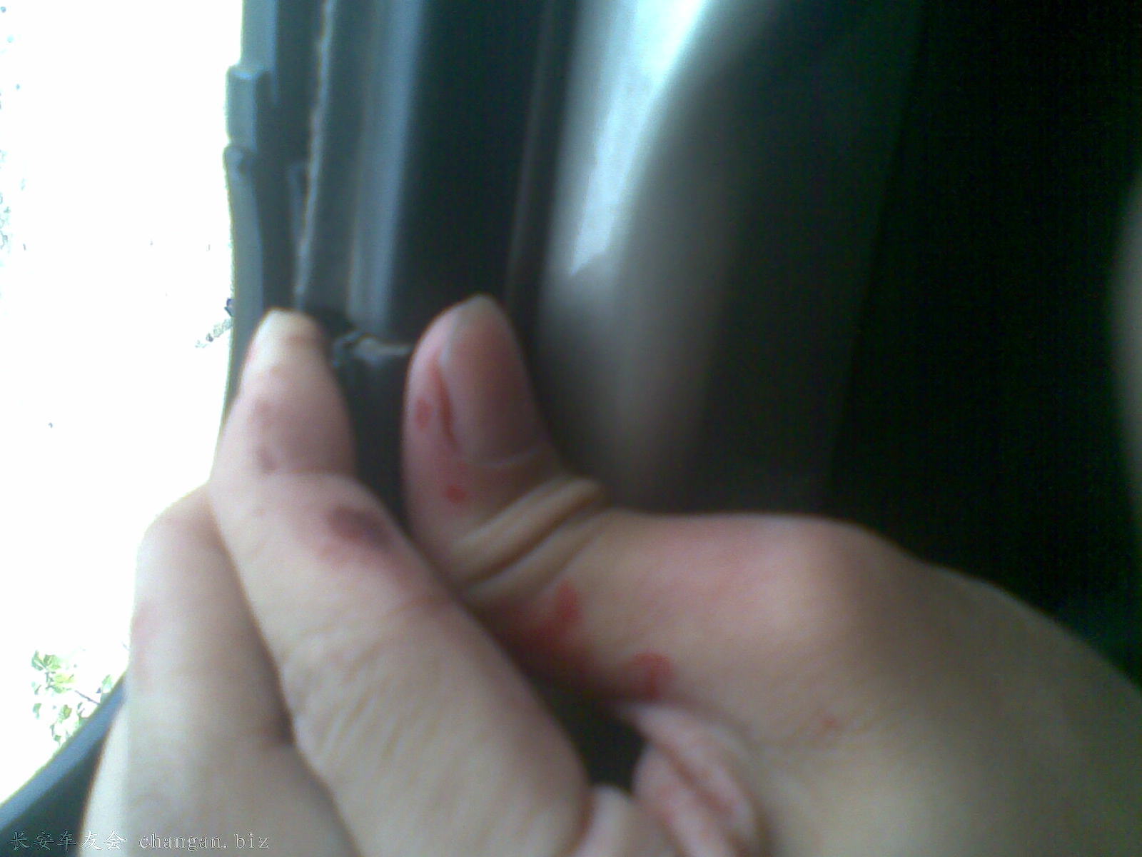

将3M双面胶粘在塑钢窗户密封条上,一定要压紧

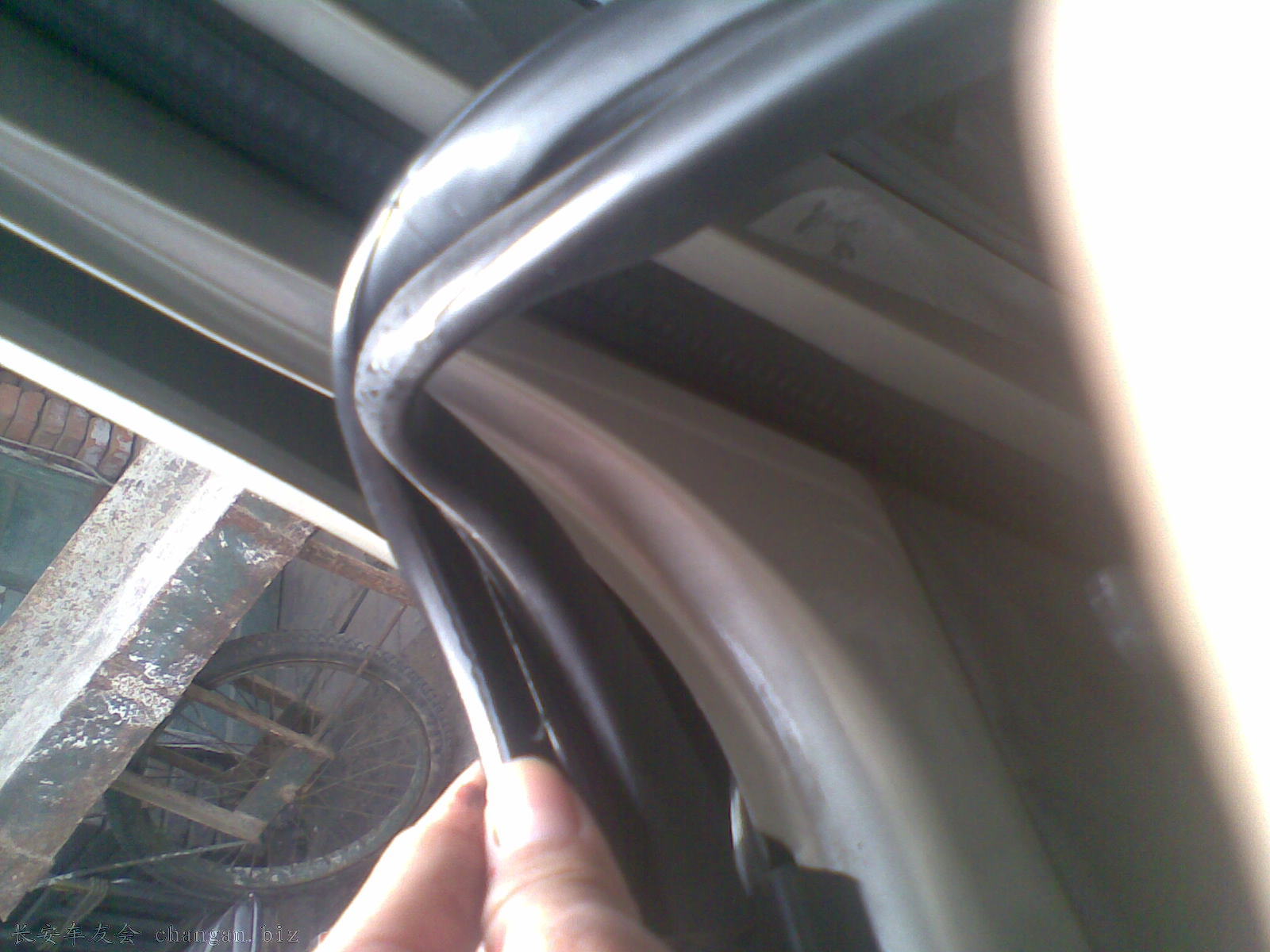

粘在车上密封条一侧,因为新车,两侧太近了,关不上窗户,看窗户况不况决定沾几侧,注意上面不要沾,而且沾的时候记得从紧底下开始,不然容易敲起来
最后装回车上就可以了,记住根据3M特性,24小时不要让它接触水,谨记!!!!现在你可以上颠簸路上跑一试试了,玻璃肯定不响了,要响就是门了!!!!!!!!1我得前玻璃不响,如果你的响,方法一样,只沾长的一侧就好了!彻底完成施工,谢谢
