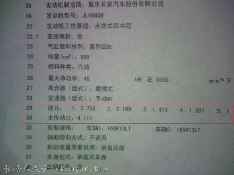

不明白 一致性证书上面的意思 求解
发表于 2011-2-22 20:41:25 | 显示全部楼层 |阅读模式
发表于 2011-2-23 10:21:54 | 显示全部楼层
图中29是变速器的速度比,30是后差速器的速度比。我的车怎么没有一致性证书呢?
发表于 2011-2-25 17:39:10 | 显示全部楼层
我这样理解的,上面一行是每个档位的传动比,下面的主传动比是%#?·!我晕,搞不懂
