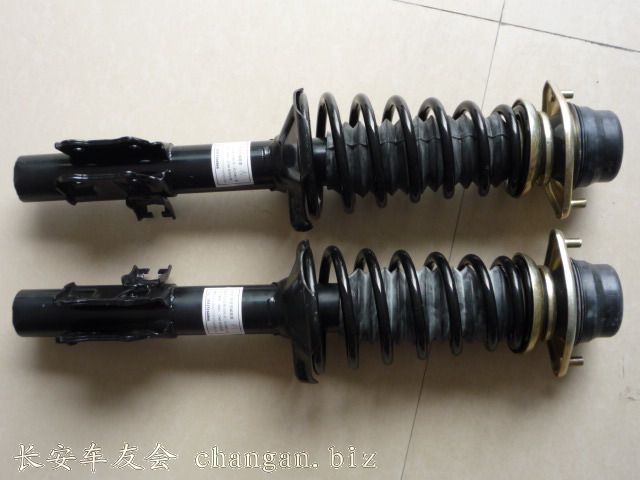

舒适型改装减震器特点:
1   专业改进型细弹簧,舒适性大大提高,可与低端轿车媲美
2  专用滚针轴承,替代原车塑料膜片轴承,轴承经久耐用,且转向轻快、灵活;
3  因使用桑塔纳前减震器 若减震器损坏,则只单独更换桑塔纳减震器即可,维护成本低;
4
车身高度(高度可通过高度垫片来调整前车身高度)、四轮数据不变,与原车一致。
5 缺点:初装成本高,但以后维护成本低

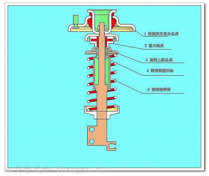

减震器各部件名称。

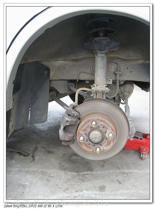

先减震器的拆卸:
这个都会做,卸轮胎

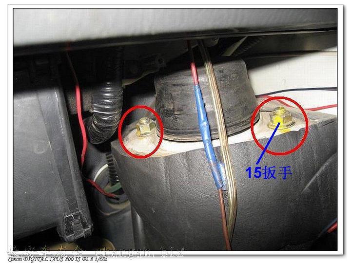

打开前护罩,用15的梅花扳手或者套筒卸下2个螺母.
这2 个螺母,位置有点别扭,拆、装的时候,比较费劲。因此,装的时候,一定要装紧。

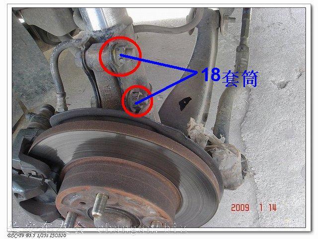

用18的套筒卸下减震转向节与下连接板的2个螺母,拿下螺栓。要用点力哦

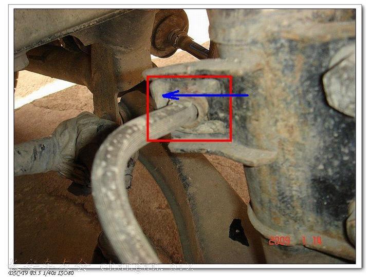

油管支架的卡子卸掉,用平口螺丝刀。拿出油管。
最后拿出减震器。

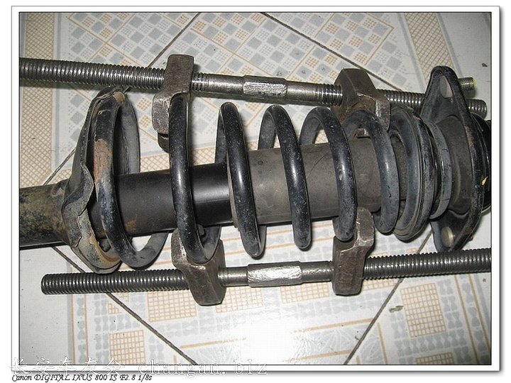

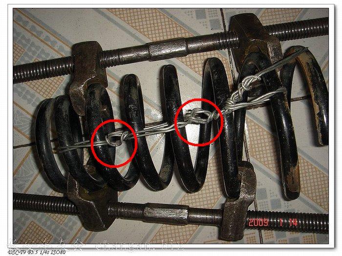

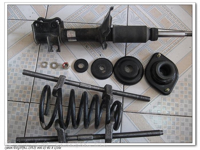

卸下减震器,卡紧弹簧,可用专用工具,也可用铁丝。铁丝要用粗一点的,但太粗不好缠绕。缠铁丝时候,要预留缠绕余量,2节绞一下,也可一节绞一下。注意绞的时候,别绞太重,防止卸下弹簧时候,崩断铁丝。弹簧的劲道很大,别拿眼睛凑近弹簧看,防止伤人。图中的铁丝只是缠给大家看的,不紧。
想要减震器效果再软一点的车友,可以去市场去买弹簧钢丝直径11mm的星车弹簧(一般是杂牌弹簧),以前曾买过,以后再去买,就没有了,大家可以找找看。(原车弹簧钢丝直径是11.8mm和12mm以及12.4mm等等的)

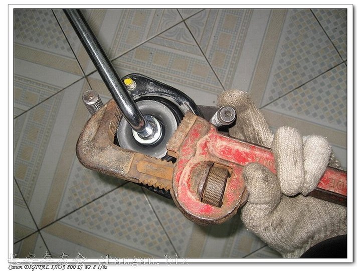

用管钳或者虎钳夹住图中的卡口,用21或者22的加长套筒卸下减震杆螺母

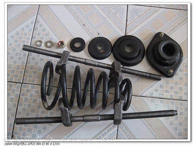

拆解减震后的样子
 楼主| 发表于 2009-1-14 20:07:31 | 显示全部楼层
拆解后的配件
 楼主| 发表于 2009-1-14 20:07:52 | 显示全部楼层

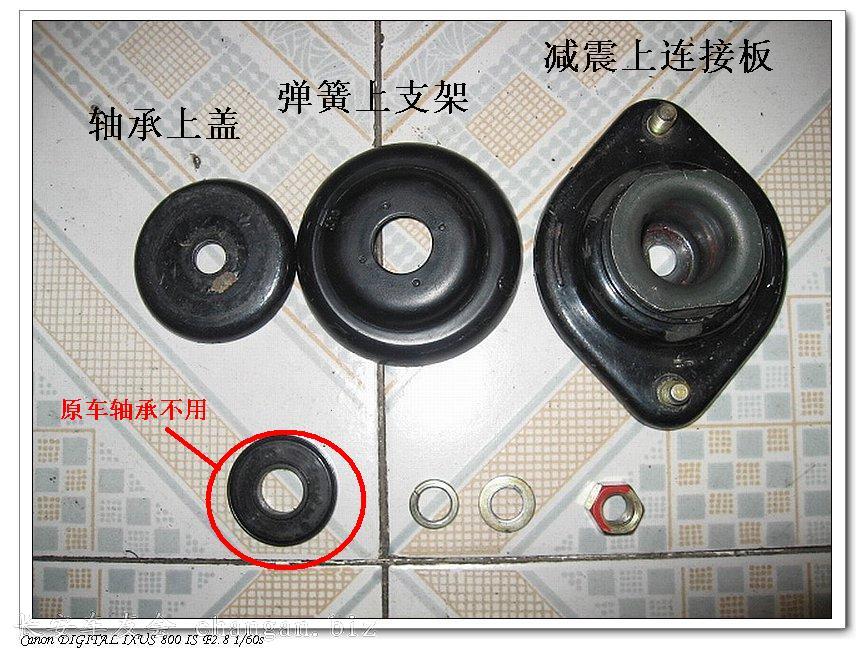

要用到的配件及名称:
依次是  轴承上盖,弹簧上支架,上连接板,弹簧垫圈,平面垫圈,螺母。
