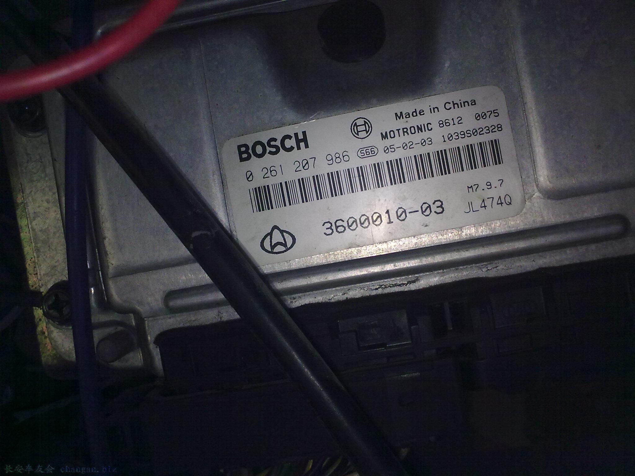

 楼主| 发表于 2011-1-15 09:56:30 | 显示全部楼层
是二手车来的,拔掉ECU就不转了,应该是有问题,楼上的朋友指点

发表于 2011-1-15 23:43:44 | 显示全部楼层
是不是买来就这样,我的也是也1.3的,也是这个问题,也是二手05年。江陵474的通病,老了发动机温度高,应该是你的上家改成风扇直通,发车后仪表还应该会有故障码。
 楼主| 发表于 2011-1-16 09:28:43 | 显示全部楼层
用电脑进去故障码P0117,发现冷却液温度负40度,更换了感应器还是不行,拔下ECU插头与水温感应器插头用表测量并没断路,打开锁钥至ON上电,拔出水温感应器线插头,测出A脚与C脚电压是5.2V.B脚与C脚9.3V,B脚是水温表,搭铁后表有动作
