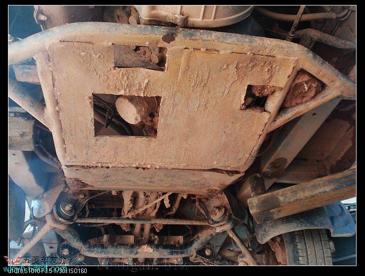

还没有锈,用了几个月了
还没有锈,用了几个月了

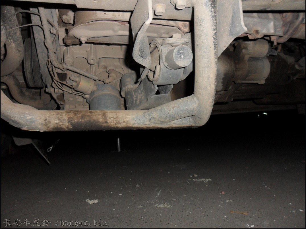

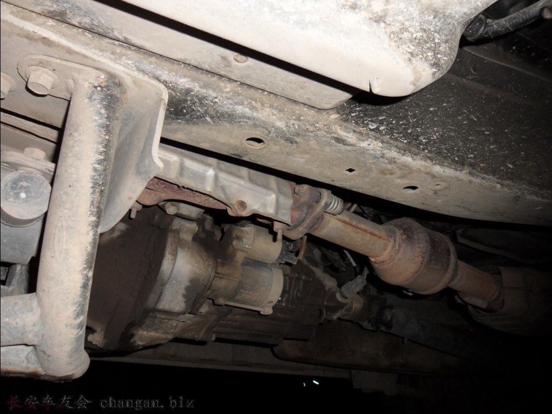

再来,晚上随手拍的
再来,晚上随手拍的

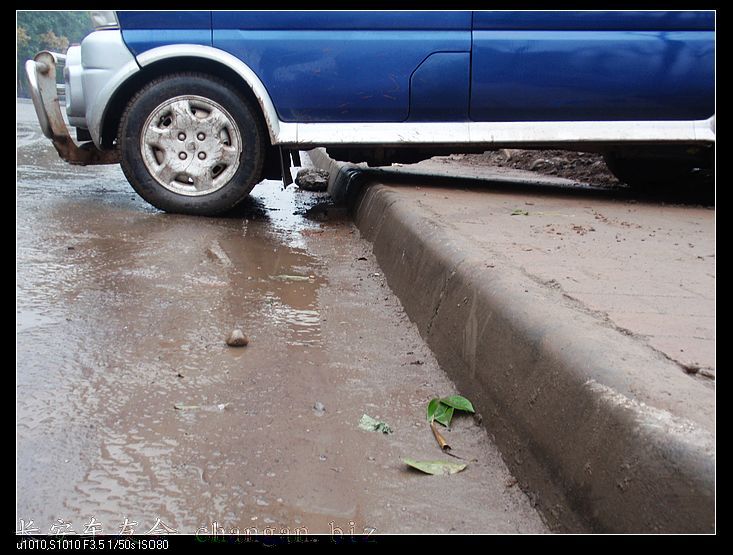

还好哥的465底盘比较高~而且一般不走烂路~不过有几次眼拙~ 直接飞下路边的台阶~飞下去的时候才叼了一句~妈的~原来是台阶的啊~;P
 楼主| 发表于 2011-5-20 17:54:56 | 显示全部楼层
原帖由 小小面包 于 2011-5-15 14:23 发表

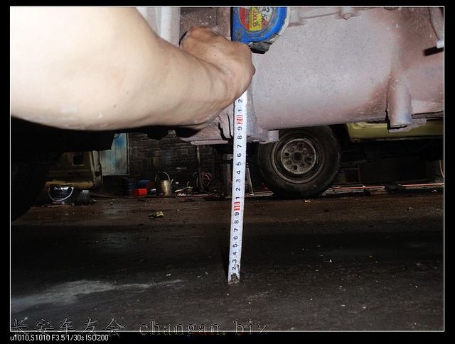

465发动机和变速器距离地面也仅仅17公分高   驾车途中 只要你遇到15公分高的路牙或石头,坑洞什么的情况, 你就会听到底盘下传来一声让你恐怖的喀嚓声音     这时你的发动机或变速器肯定要花钱修了   如果漏油了,你就走不成了

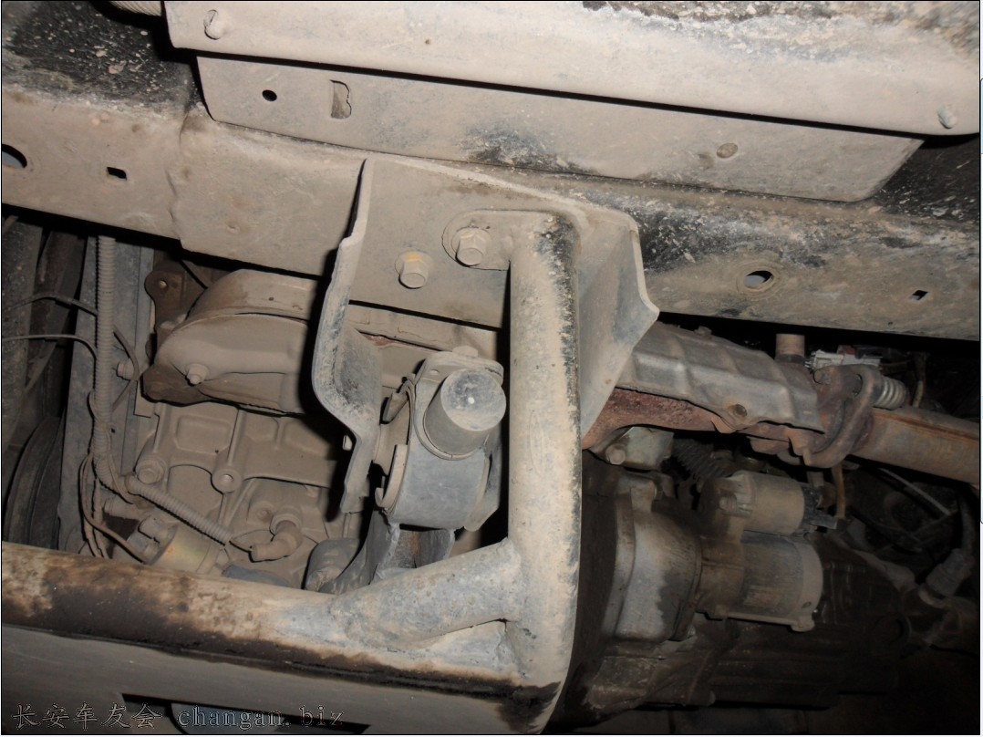

我装上有三个多月了.有两次免撞经历,有用,特别是新手有用,不过装的时候在变速箱连发动机上螺丝的那个地方割了个豁子,美中不足。
 楼主| 发表于 2011-10-6 23:51:50 | 显示全部楼层
诚信人 发表于 2011-10-6 20:02
我装上有三个多月了.有两次免撞经历,有用,特别是新手有用,不过装的时候在变速箱连发动机上螺丝的那个地方 ...
后面这个孔是为了换离合片时方便拆变速器而开的    如果不开这个孔  扳手就拆不到这个螺母, 那就需要拆掉护板才能换离合片,  ,那修理工不骂我给他们增加工作量才怪,
