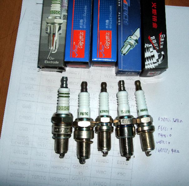

S460原装的是火炬K7RTCH火花塞。由于怠速一直会方向盘抖动,偶尔一下偶尔抖几下。我一直想换。结果买了火炬的铱金型号的:K6RTIP-11。日本有个NGK还是什么的推荐羚羊用K6RTIP-11。我是由于其他一些原因就买了这个型号,本来想要K7RTIP型号的。于是就研究一下热值的匹配。查了很多资料,说,热值高的火花塞裙部火山口浅,受到烧的面积小,所以冷,热值低(12345)的火山口深,受热面积大。于是找了一些火花塞对比。
型号:博士W8DC.----深度12.8mm。电阻值看照片,0的说明没电阻。
           火炬T4196J----深度10mm
           火炬F6TC-----深度12mm
           火炬K7RTC----深度11.5mm
           火炬K6RTIP.---深度11.3mm
圆孔都一样大。通过一量发现,6的和7的热值的深度基本差不多。T4196也是6的热值,却还要浅些。于是我想厂家不可能建多条生产线,现在的火花塞也许是热值范围极广的。于是就把K6RTIP-11装上了。这个K6RTIP-11。说明是1.1mm的跳火间隙,但是我实际测量才0.9MM的跳火间隙,就算我测量时候眼神不好,最大也不可能超1.0,厂家的误差范围也是0.9-1.1mm。0.9还是符合S460的出厂跳火间隙0.7-0.9mm的。于是我也没有调整就装了。
         加强点火线圈没有换,理由是这样的:怠速时候的混合气是最难点燃的,因为这时候混合比稀,需要较高电压,电压高电流自然就大,能量也就更强,也就更容易点燃,也就可以设置更稀的空燃比。但是这车的怠速空燃比是厂家设的,我们没法改了,我们无非就是只能提高点点火成功率,能使发动机怠速更加稳定些。至于高速时候,燃烧条件好了,再高的点火能量和换没换火花塞点火线圈,也没多少用处了。所以,我觉得,换这个铱金火花塞的好处就是只能使怠速走得更加好些,和在以后更长时间的使用中,始终保持火花塞工作在新车的良好状态,因为铱这东西耐烧,还具有非常好的自己清洁功能。当然了烧气的朋友那是要换加强点火线圈的,一般人也可以换换的,至少以后火花塞有积碳也可以很好点火。新车就不要指望换了火花塞能用多么多么大的改变了,要是真的改变大了,就说明以后可能要费油了!或者有一些小隐患了!

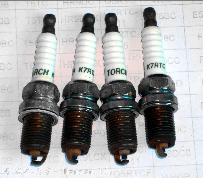

       再说说,我这个原车火花塞怎么会生锈呢!奇怪了!!!害得拔都拔不下来!!还有,这个火炬的铱金火花塞也不像包装盒照片上那么做的好看,感觉做工还是有些粗糙的,就是价格便宜。能用多长也不知道,先用着吧!!!!!
发表于 2010-5-4 15:25:11 | 显示全部楼层
燃烧成这样,车尾应该会有不少水出来吧?
 楼主| 发表于 2010-5-4 16:09:08 | 显示全部楼层
没换全合成机油以前没有!!!!!
