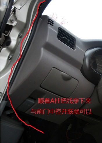

先把A柱装饰板拆下      只有2个螺丝     把线顺着装饰板内侧向下穿进去

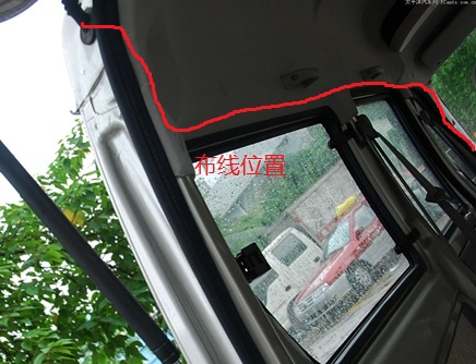

然后顺着顶棚里面走
两个把手螺丝拧掉,    塑料扣    是

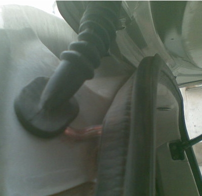

把密封条拔开把线穿过去
线顺着胶皮管穿过去有两条路,高位刹车灯方向,下面牌照灯方向
往下面穿,如果选择的线材比较软   那就穿跟铁丝先    在把线拽进去

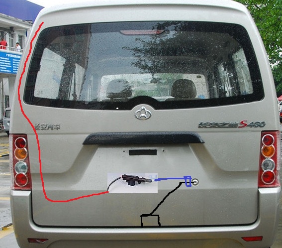

S460  后门没有预留螺丝位置,我是把最中间的门板扣拿掉  借一个螺丝孔 用买锁时给的连接铁片  把中控固定下   之后又用铁丝把锁绑在了门内铁板上   很稳当的
