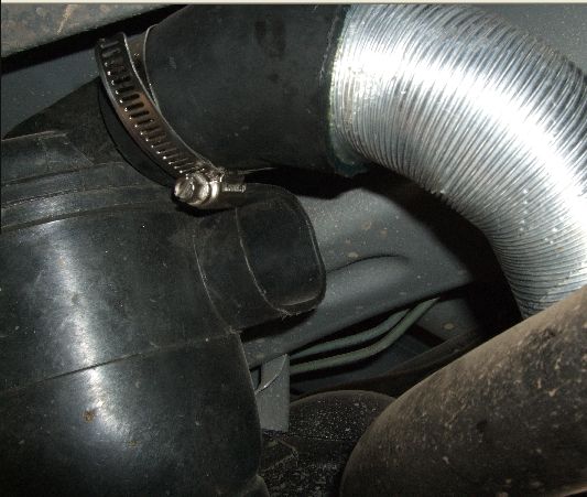

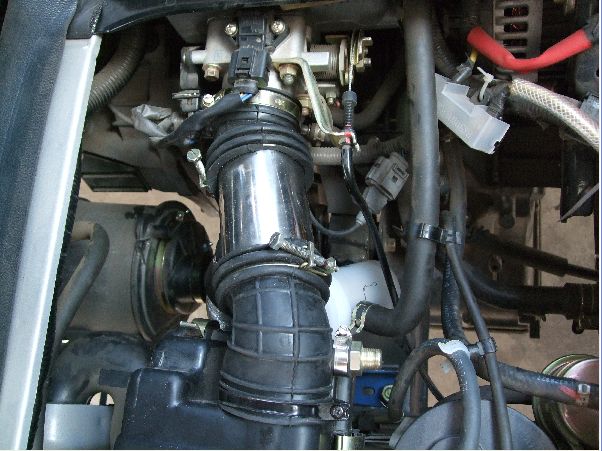

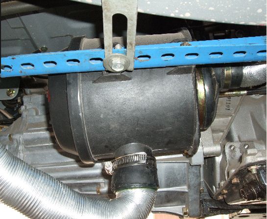

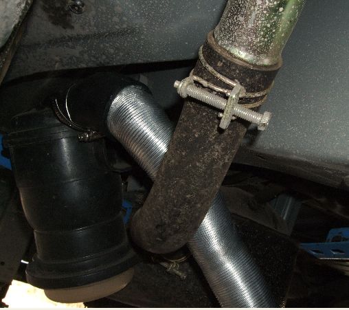

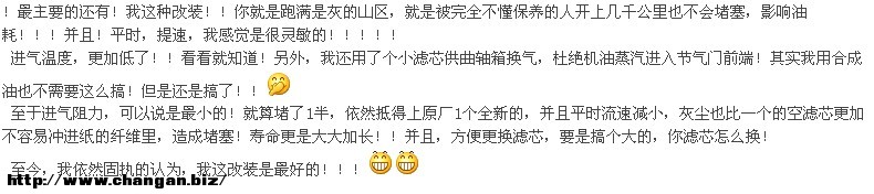

1:双空气滤芯改装。严格来说是4个空滤芯了,2个细滤,2个粗滤芯!原厂2个!我再加2个!
需要配件:462空气滤芯总成1个。
波纹管2根,一长一短,
油箱接口管一个。剪断成3段用于波纹管两头
双口朝前的微型车粗滤器总成1个,
异径不锈钢三通(两头外径63mm,中间51毫米,T型)。
万能货架用角铁一条。70厘米。
大车滤刹车水的杯,一个,用于接发动机曲轴箱通风管。如果你用460原装的空滤壳到节气门的接口管的话,可以不要滤水杯。大车刹车排水支架铁片1片!
水管卡箍若干。16的堵头1个!10*50中牙螺丝2套,用于上那个蓝色支架。8*16螺丝3套,固定空气滤芯。

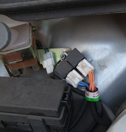

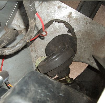

2:大灯增亮器安装。双蜗牛喇叭安装。
我把增亮器的继电器插座也换成陶瓷了。
从发电机输出端接一根线,外套大车刹车喷水塑料管(无味的)!此线用于大灯和2个蜗牛喇叭的供电。发动机出来那里,接个老微型车462的电瓶总保险。增量器那又接一个保险,因为增亮器没保险。

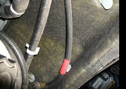

3:电瓶负极增加一根搭铁线(图12),很明显,此车,发动机接了根在车壳上,变速器也接了根,电瓶负极却只接了一根到车壳上,明显设计小了,我又接一根老微型车的搭铁线,安到驾驶座位下,座椅扣手的螺丝上。
4:防盗中控就不发了!

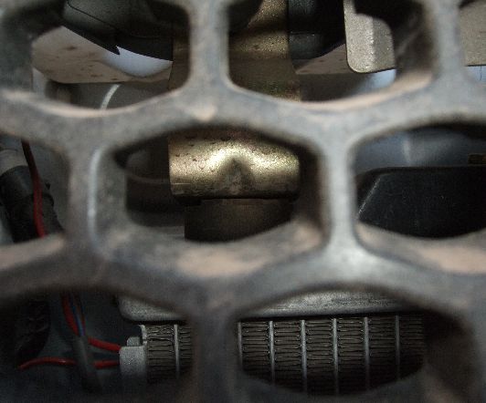

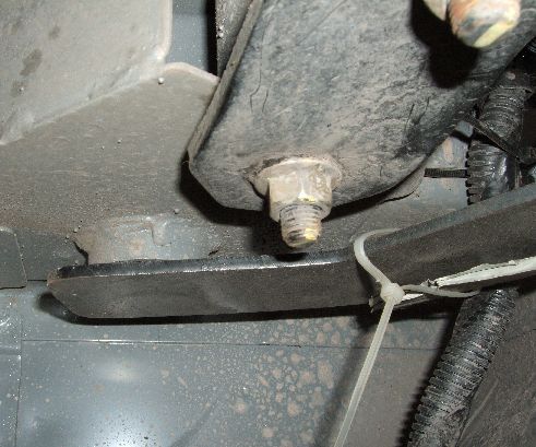

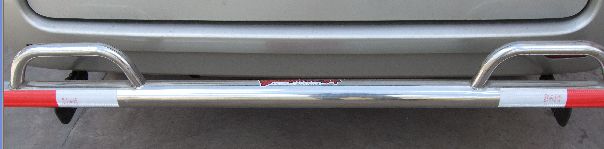

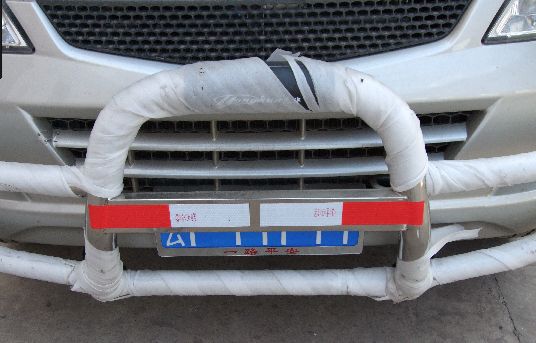

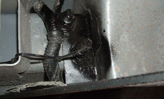

5:保险杆护栏。注意图片11上的水箱上支架要重新压到底,很多服务站,修理工安装前护栏后这里不管,我觉得很不好,水箱不稳了。后护栏,我买的护栏是,支架穿到横梁里的(图10)。大梁上打2个眼,用U型螺丝上好(图9)!
