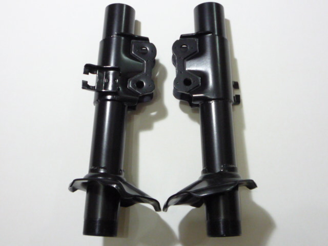

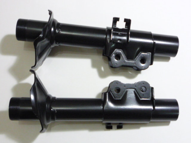

这次喷漆用的是粉末喷涂,200°C的高温保温2个小时,所以漆层硬度高,厚度也很好,轻微的磕碰也不会导致掉漆。颜色是黑色的。
    需要重新说明一下:
好多车友希望这个改装的减震器的效果能与普桑的效果一样,
希望是好的,但这是不可能的事情,
原因有三
1  面包车的悬挂系统决定的,是货车悬挂,这是所有面包车的根子问题,也是决定性问题,所以就是用奥迪车的减震器来改,也出不来普桑的效果,特别是后轮;
2  同1类似,面包车的车身高度、离地间隙、车身宽度,决定面包车的悬挂系统不能太软,太软会侧倾,摇摆等,影响操控性;
3  面包车的车重与普桑的车重相差近一倍了,就如同面包车 空载与载货时侯,减震器的舒适性相差很大一样,相同的道理;
所以,改装的这个减震器,只能用折中的办法,折中舒适性与操控性,既要乘坐的舒适性,又要驾驶的操控性。
关于这个减震器的舒适性,我也不想在此王婆卖瓜,想了解的,可以问问已经改装这个减震器的车友,他们说的好与坏,时最有说服力的。也可以翻翻以前地帖子。
