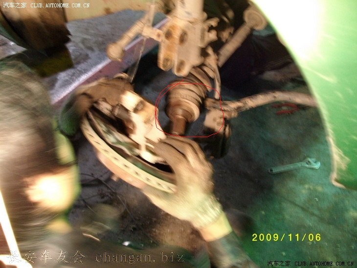

前几天换轮胎的时候发现右前轮的半轴连接轮子这一边在渗油,另一边是干的。今天到4S店去看了哈,说是球笼里面的黄油渗出来老,只能换半轴,材料费520,工时还要40几。请教一哈这里的专家,遇到这种问题难道只有换半轴?带ABS的奔奔半轴需要这么贵?先谢谢老
借用一张图片,见红圈处。

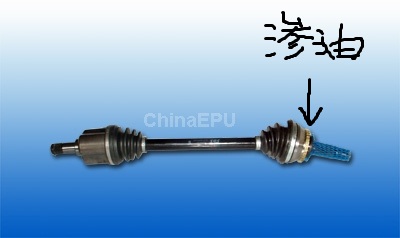

继续上张图片
 楼主| 发表于 2009-12-8 13:48:01 | 显示全部楼层
研究了一哈,应该是外球笼渗油。
(转贴)球笼又称万向节,是一个能转动方向并可以传送动力的机构,桑塔纳又分外球笼和内球笼,其他前驱动小车都一样。外球笼在前轮边,转向时可水平改变角度;内球笼在中部靠近齿轮箱附近,颠簸时可上下改变角度。球笼之间有一个传动杆连接,球笼系统将动力从齿轮箱传到前轮,之间有两次灵活的角度变换,所以又叫万向节。
球笼实际上是复杂的滚珠轴承,传动巨大的扭力,需要良好的润滑,里面塞满了润滑黄油。为了防止黄油流失,一般要在球笼外套上防尘套,形状像个“宝塔”的橡皮套就是它。这个防尘套的作用非常重要,它破了或没有扎紧就会让灰尘跑到球笼里面,将滚珠磨坏,球笼就报废了,换个新的至少150元。
球笼损坏后,一般在转向或颠簸时会有规律地“咔咔”作响,严重时失去动力。如果在转向时“咔咔”作响,一般是外球笼坏了,少量情况是内球笼坏了;如果是颠簸时“咔咔”作响这是内球笼坏了。需要注意的是,大多数损坏的情况下球笼是在汽车加油“发力”时才“咔咔”作响,滑行时很少响动。
我的车就是防尘套老化破了后长期磨损造成球笼损坏的,如果在换油时或其他时间经常检查一下,发现问题换个防尘套只要几十块。
所以劝大家经常将车升起来检查一下球笼绝对有好处,检查时只是从外观看看防尘套就行,很简单,自己动手或请人看看都行。
 楼主| 发表于 2009-12-8 13:57:56 | 显示全部楼层
会不会只是外球笼防尘套金属扎带松了造成的渗油?
