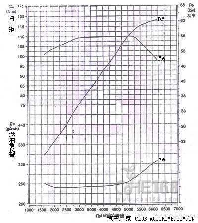

奔奔1.3发动机的工况图

发表于 2009-11-23 22:00:38 | 显示全部楼层
有高人解释一下吗

发表于 2009-12-7 15:13:04 | 显示全部楼层
是不是说时速在58公里进最省油?

发表于 2010-5-19 20:40:06 | 显示全部楼层
应该是转速在2200转左右燃油率就比较低,也就是最省油
