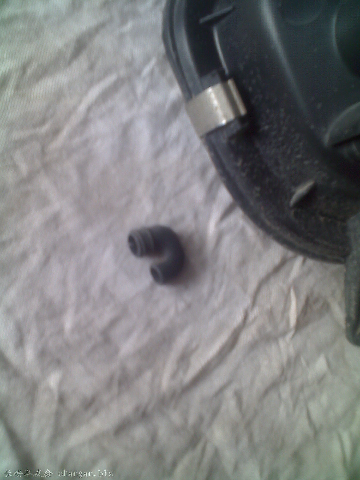

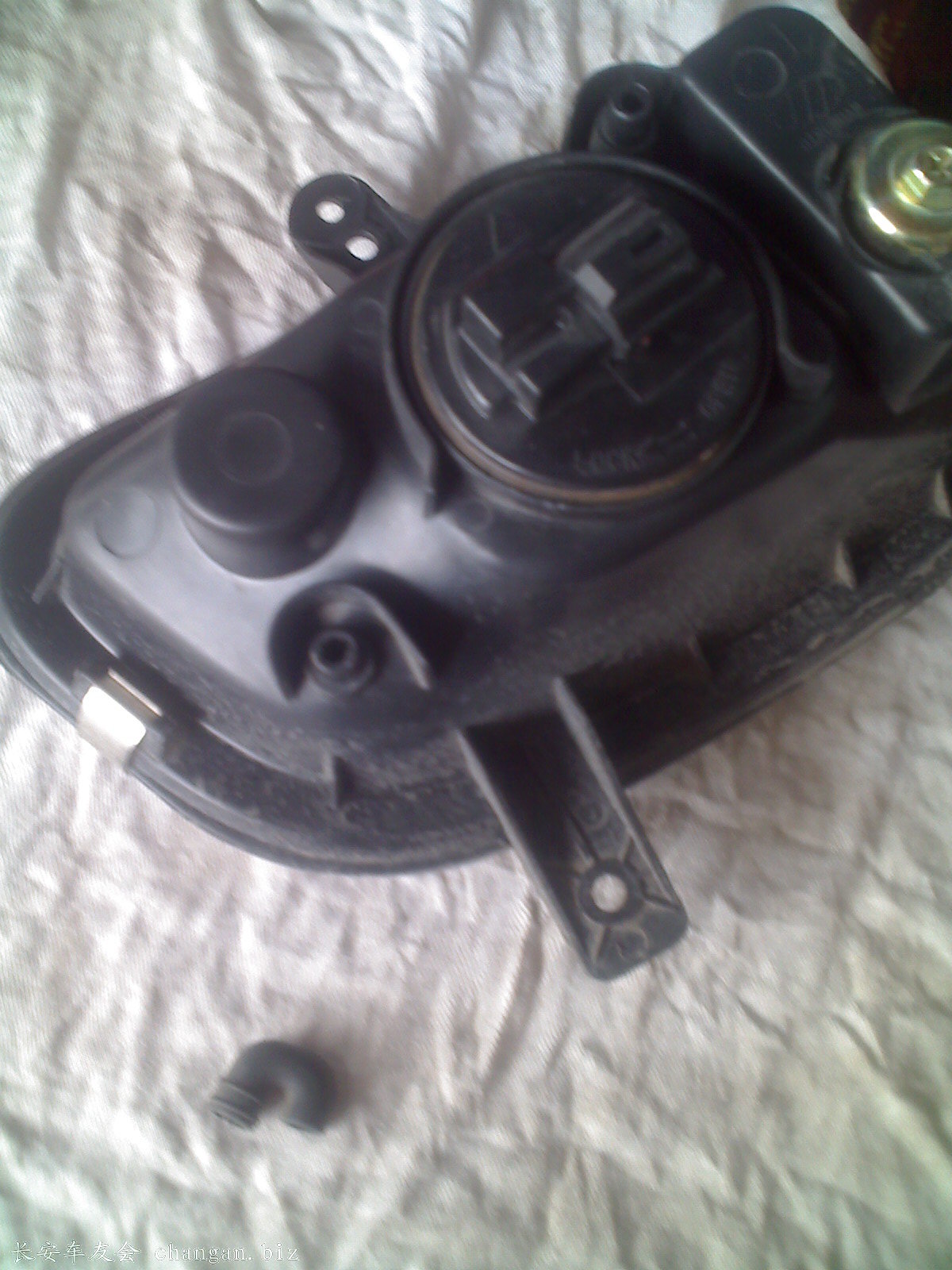

这是脱落的进气管。左右共两个,那一个不知什么时候丢咯
 楼主| 发表于 2009-9-14 04:12:55 | 显示全部楼层

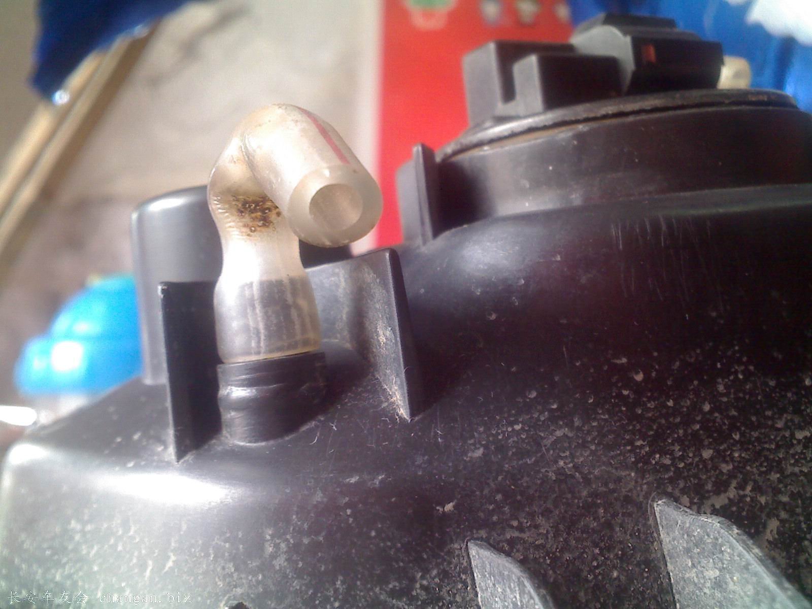

取一段摩托车进油管,用火烧弯定型,防止向里呛水,塞进适当海绵阻挡灰尘,套在原来位置上,左右做法相同。搞掂!装车!
 楼主| 发表于 2009-9-14 04:20:04 | 显示全部楼层
摩托车进油管的寿命远长于原橡胶管,长时间高枕无忧咯。这几天经历下雨,下雾,过水,修复过的雾灯都没有进水,效果不错.。在此提醒有同样故障的车友::灯进水不单单是密封胶的缘故,进气管也要留意一下。:lol :victory:
