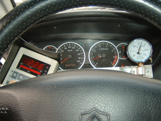

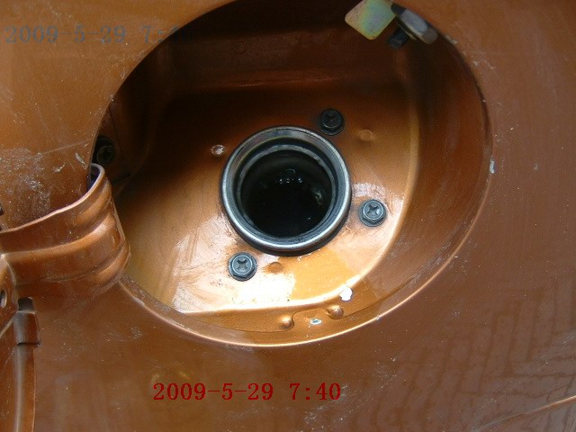

第一项:怠速油耗  热车后将油加满,启动发动机
 楼主| 发表于 2009-5-30 04:10:40 | 显示全部楼层

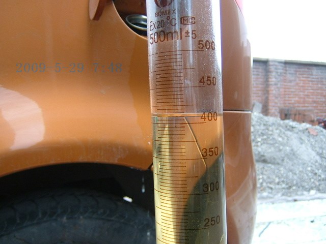

 楼主| 发表于 2009-5-30 04:12:28 | 显示全部楼层

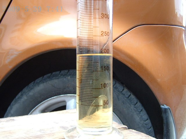

 楼主| 发表于 2009-5-30 04:39:22 | 显示全部楼层

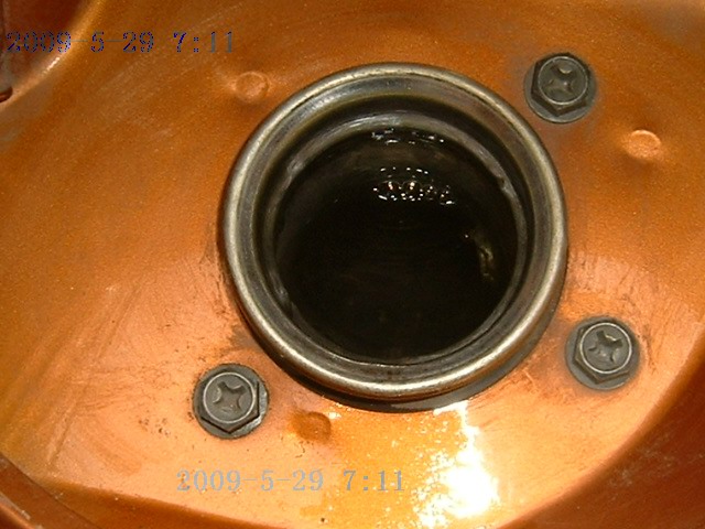

第二项试验:发动机热车时每次启动的油耗。将油加满 DSCF0070.JPG
 楼主| 发表于 2009-5-30 04:41:48 | 显示全部楼层

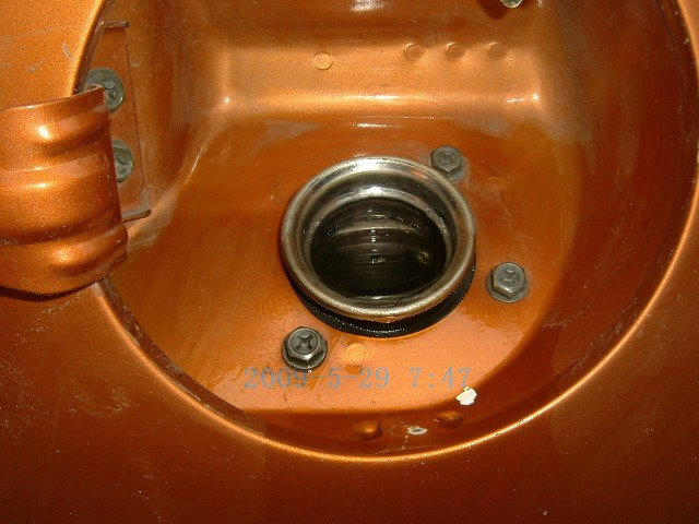

 楼主| 发表于 2009-5-30 04:46:04 | 显示全部楼层
计量耗油耗油90毫升

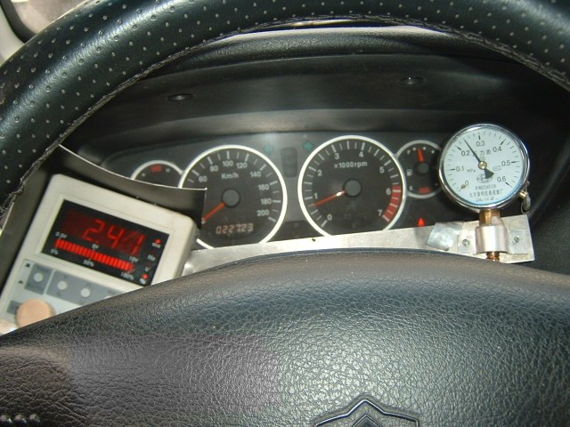

原喷油压力的喷油脉宽
 楼主| 发表于 2009-5-30 04:59:25 | 显示全部楼层
