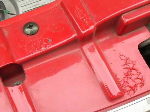

之前常规检查时售后的将刹车油加到超过了最高值,
说是新车超过点有好处。
几个月过后发现液面还未降到最高值之下,
我便用纸将多余的刹车油吸了出来。
望着油光发亮的刹车油,
心想将油抹到锣丝上可预防生锈吧,
便将车盖的5个锣丝帽抹了一圈。

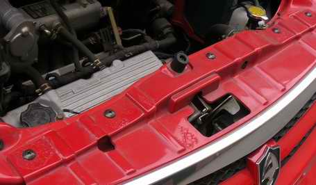

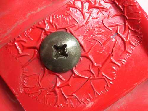

结果今天再次打开车盖,
就发现了图中所示的悲剧——锣帽附近沾了刹车油的漆被腐蚀得皱吧吧的
上网一查:刹车油如果滴在车身上,汽车的表面漆会产生“咬漆”现象,因此,要谨防刹车油与车漆接触。
傻了不?大伙千万别象我再犯这种低级错误啊!
还好车盖一关,谁也看不出
当时有油滴到了车盖外的漆上,我下意识的还有点良知将它搽掉了。
