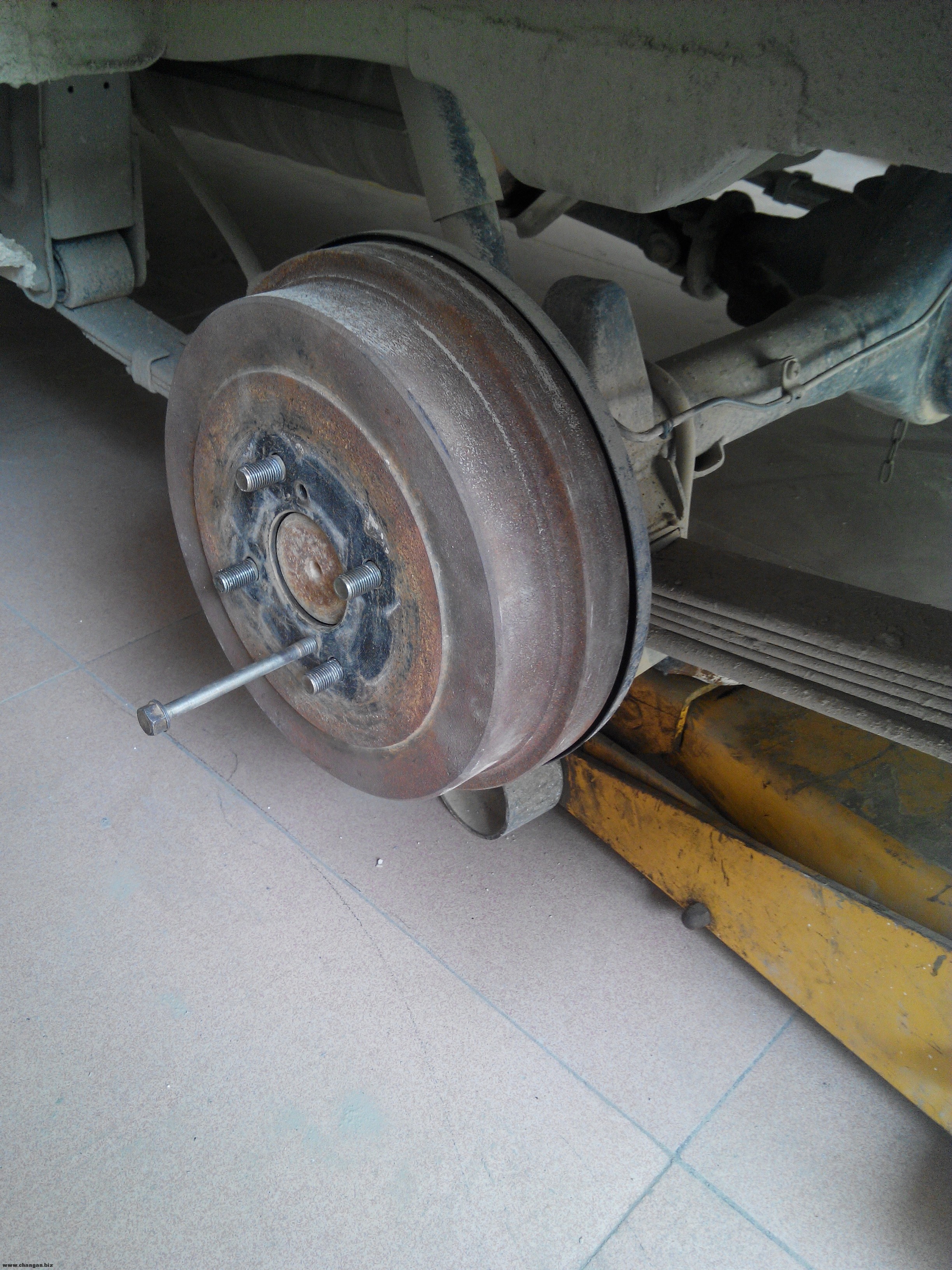

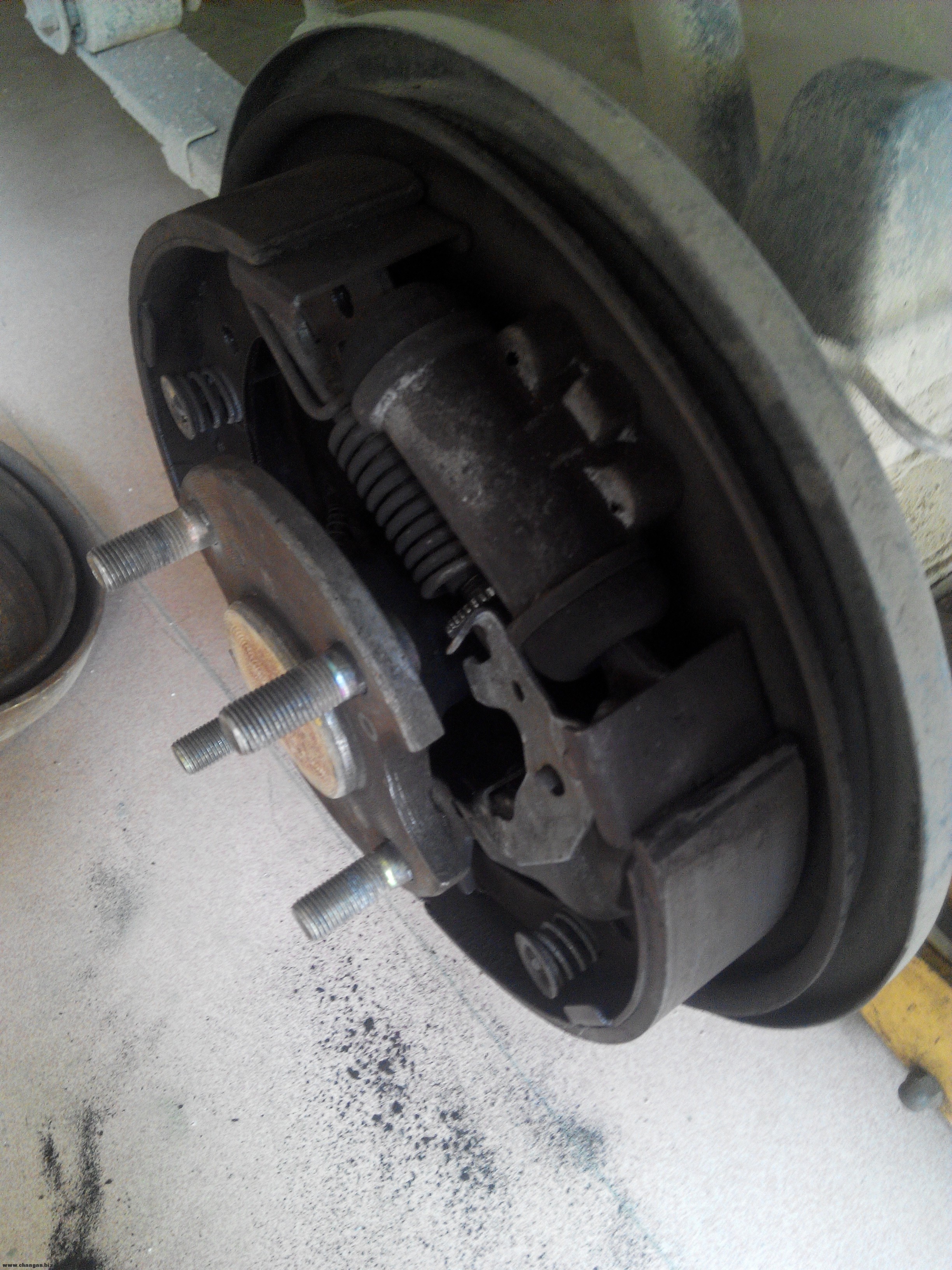

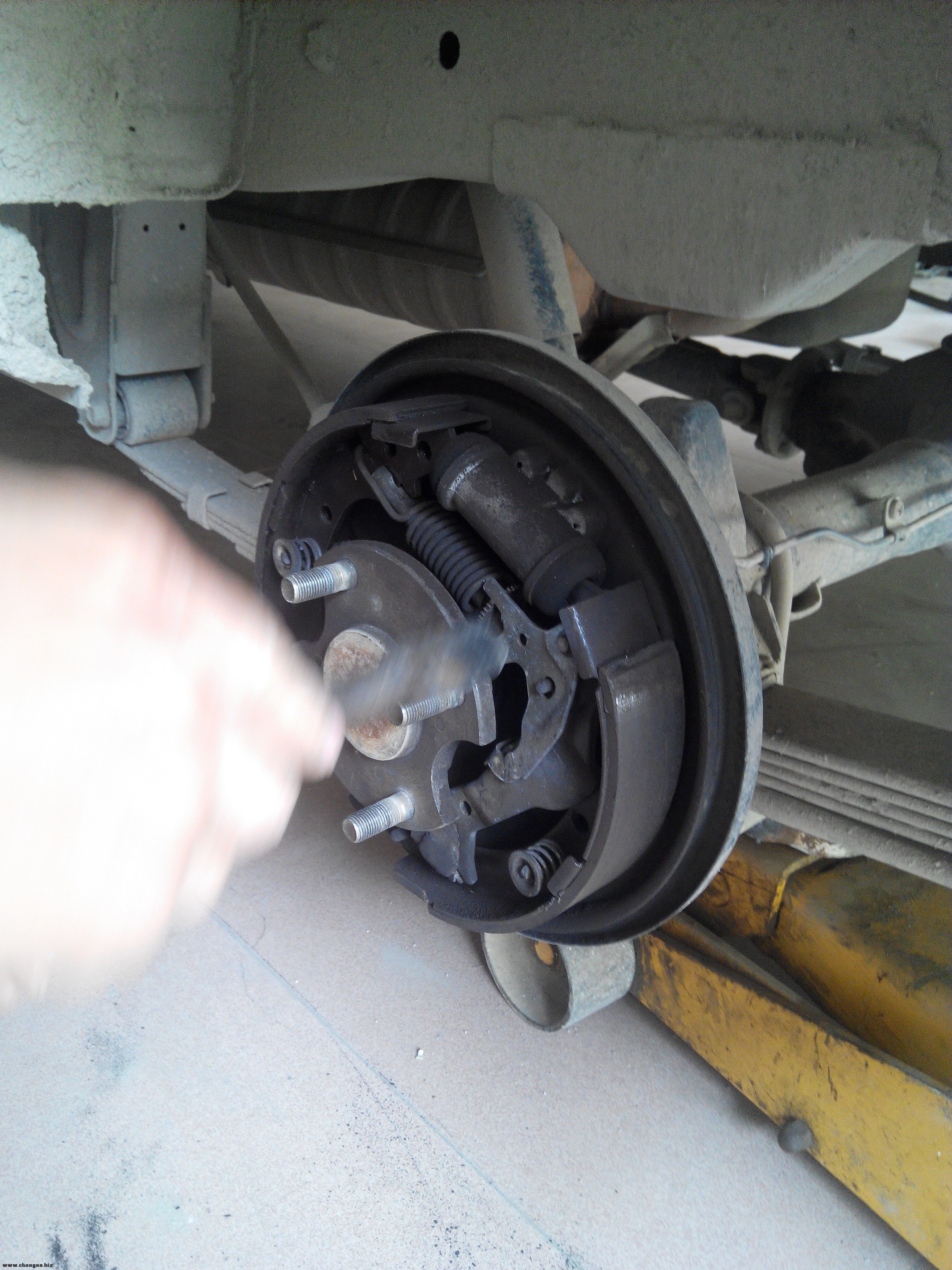

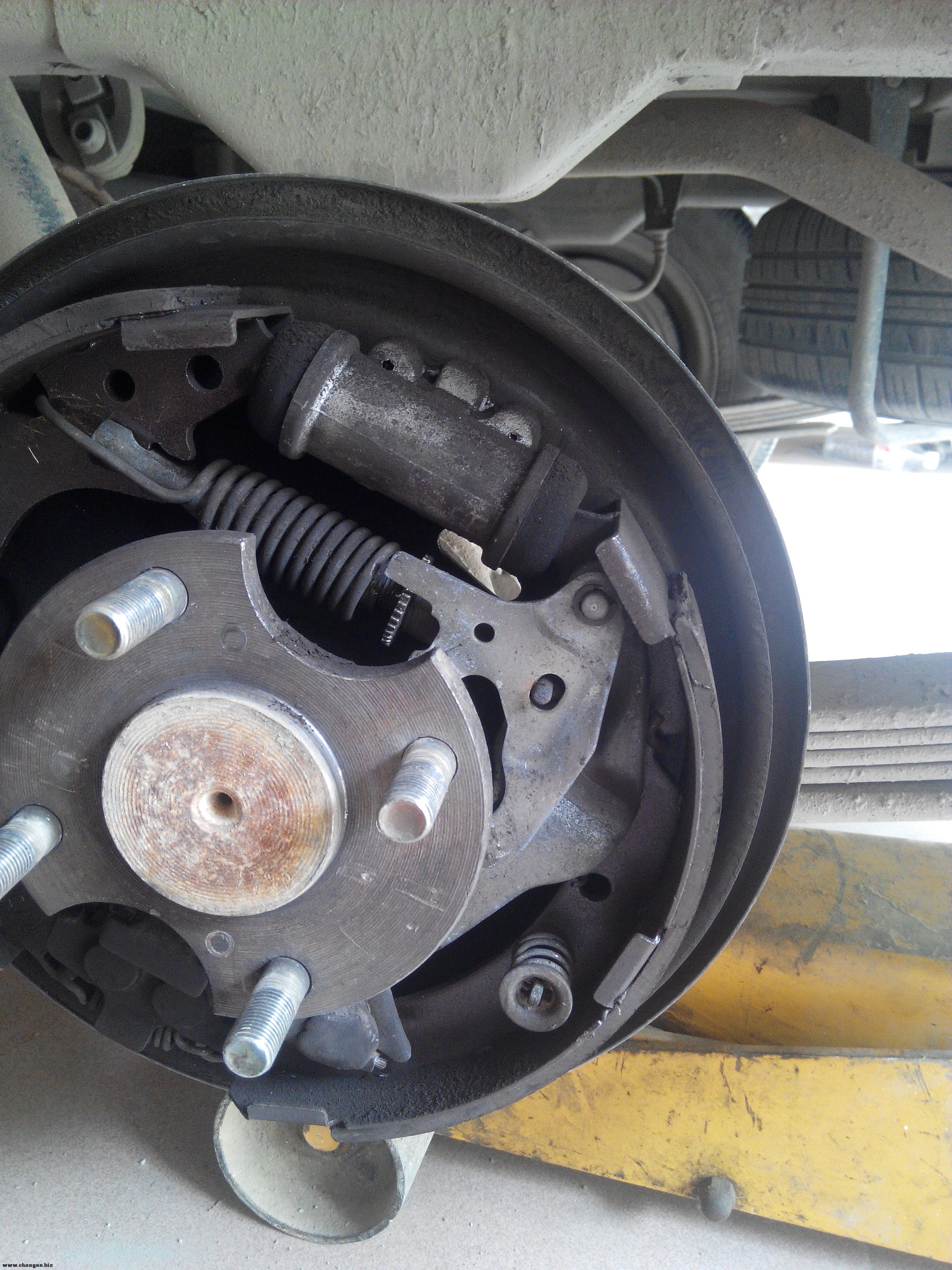

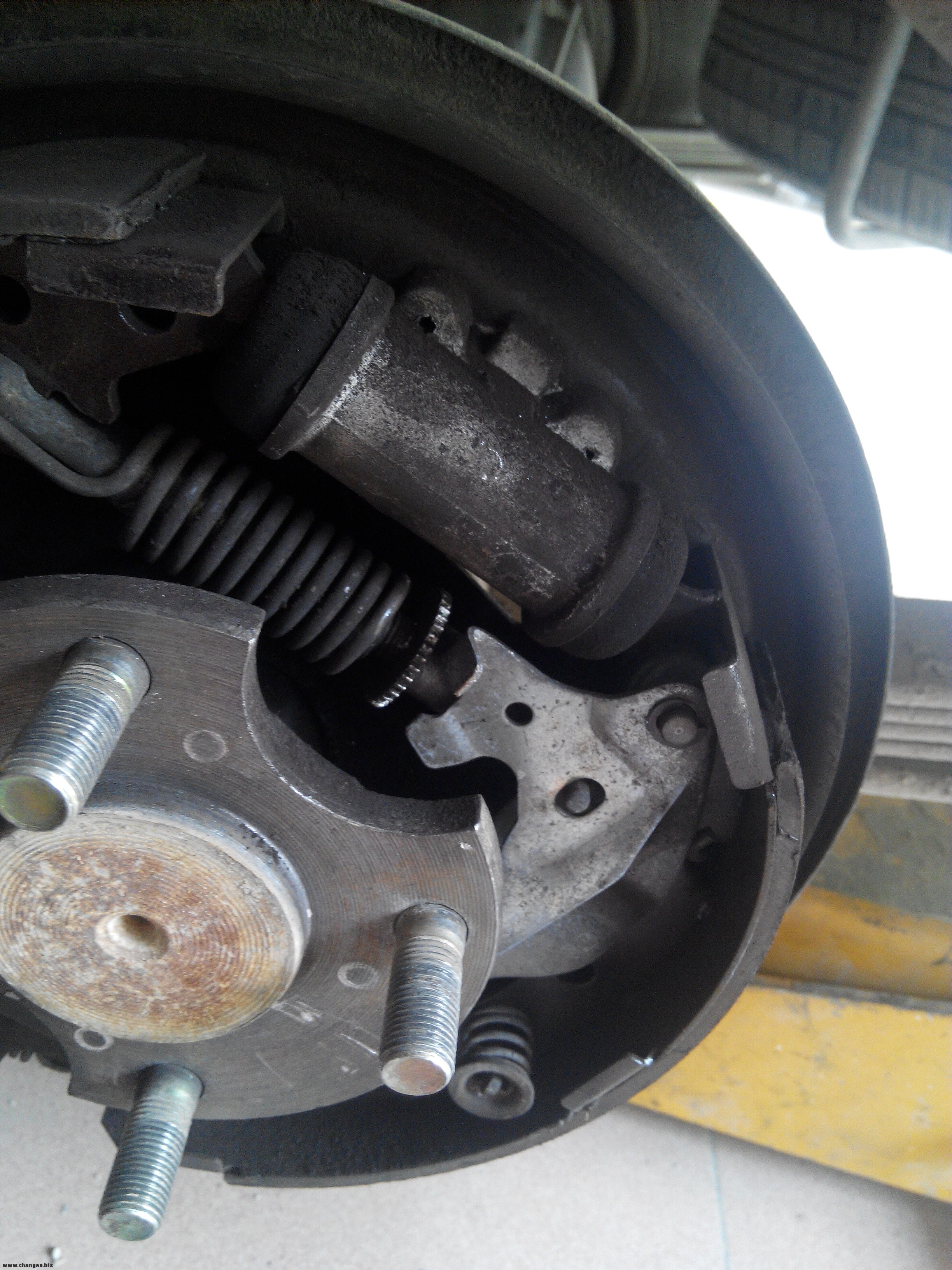

4月19号刚刚整好,拖刹严重!左后轮!鼓都发红发烫!
5月1号去一个山区游玩回来,一路下坡上坡的,急弯很多。很多时候都要踩刹车。回来后,发现左后轮又拖刹了、我只得钻车底,用一字螺丝刀拨那齿轮。才溜起来。
听说长安的后轮刹车,都是自动紧的。我的时不时出现拖刹的现象。如何解决?已经排除不是手刹线的问题了。

拆开它,折了那自动紧的弹片,以后再也没有拖刹的现象了,是不是?

有空气?感载比例阀有问题?
发表于 2015-5-6 09:31:08 | 显示全部楼层
在网上买一套刹车修理包更换即可
