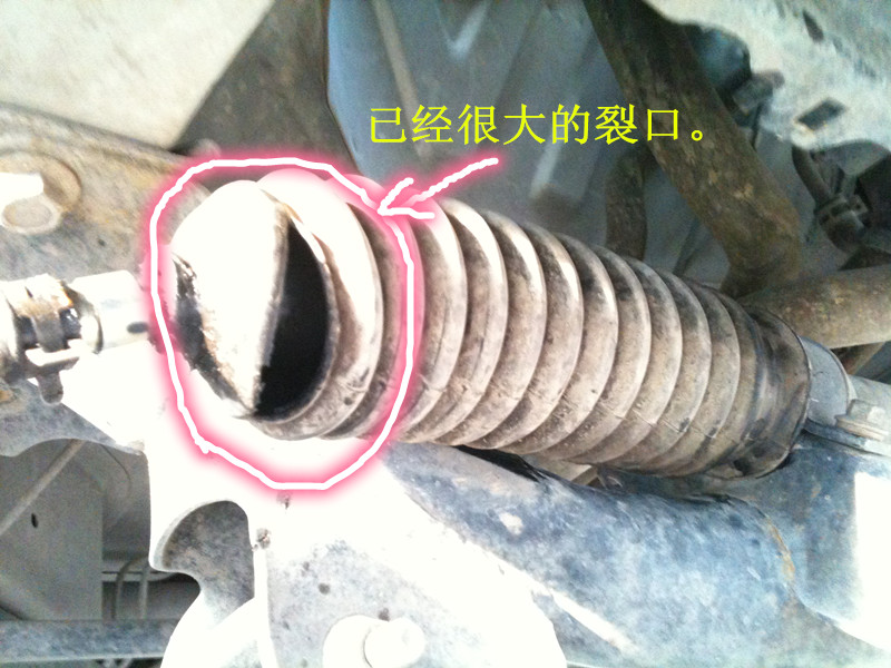

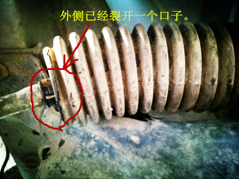

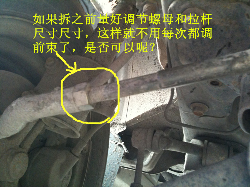

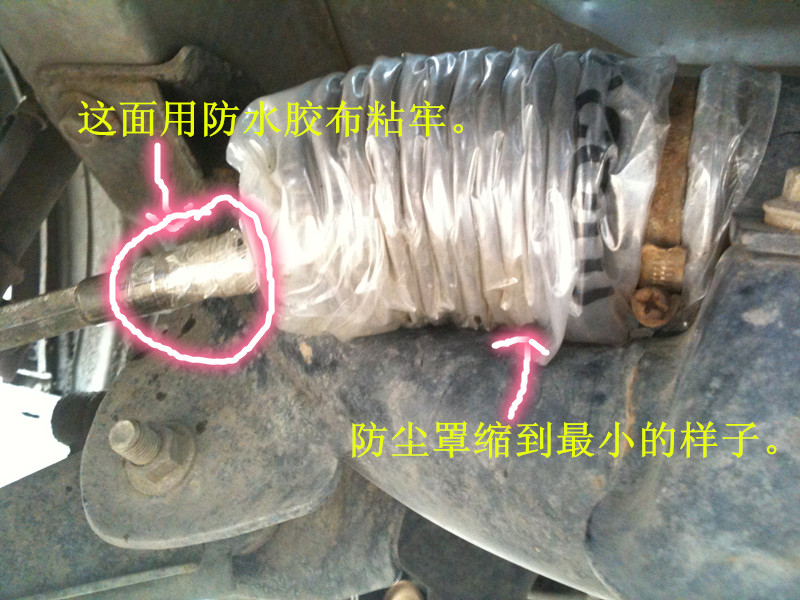

前几天换机油时发现方向机右侧防尘罩裂了,汽配店10块钱一个的破玩意也用不了一年半载还得坏,换完还得上电脑调前束,麻烦得很,自己用塑料布处理了一下,感觉能坚持个1、2年就行。

你这个牛逼了。我那前束就是一边多半圈,一边少半圈。

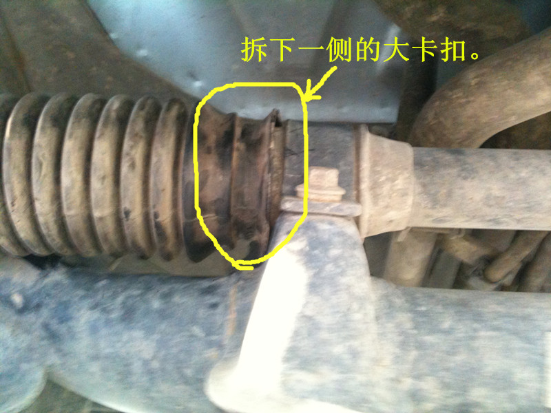

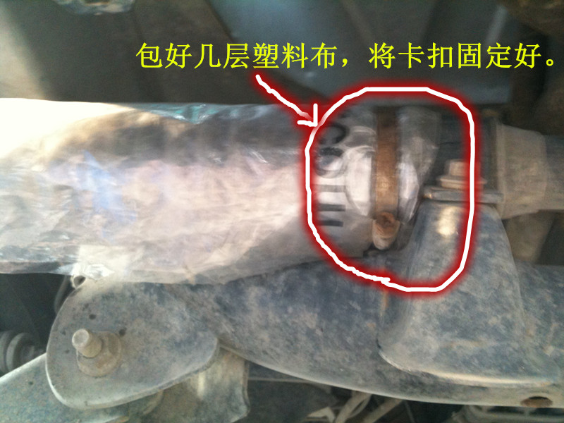

需要注意:1、将车头顶起来一些好操作,同时方便将方向打到底。

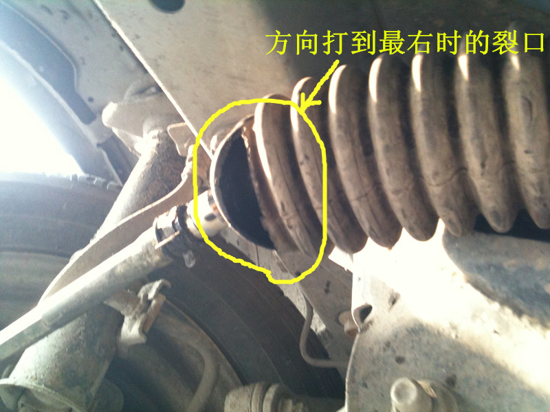

                2、方向机打到最右侧,也就是防尘罩拉开最长时,再缠几圈塑料布。
                3、粘塑料布时用防水绝缘胶布,不要用透明胶带(寿命短),我用的
                     是潜水泵专用防水绝缘胶带。
                 4、方向机防尘罩坏了就得马上处理,不然进去灰尘、雨水方向机就坏
                      的很快,到时候就不是几十块钱能解决的事了。
