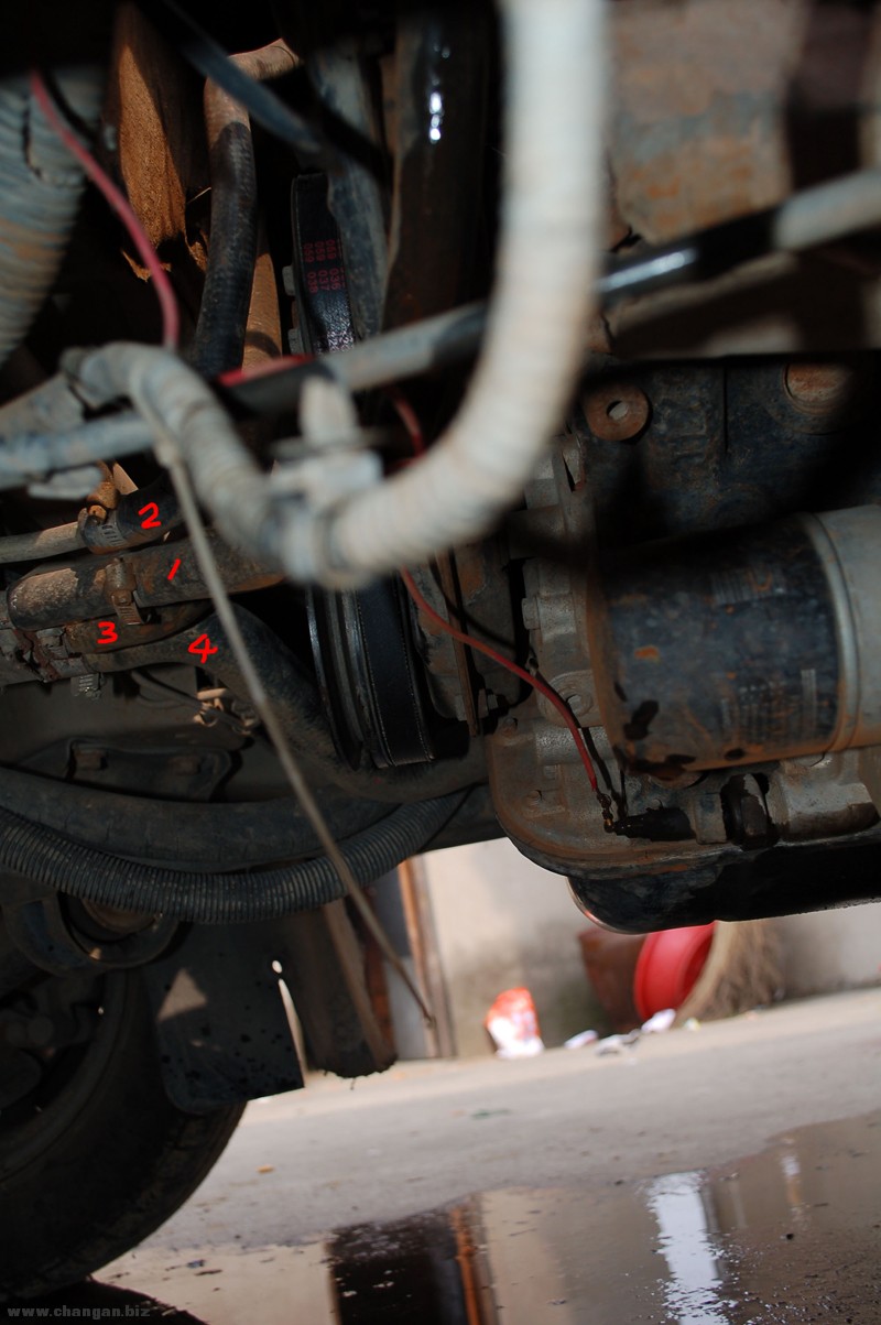

1.也不知道是什么管子,炸掉了。
2.水箱上的这根管子,是进水还是出水啊。
3.这个是机油压力传感器吗?

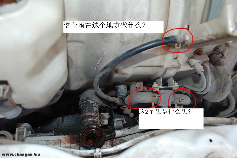

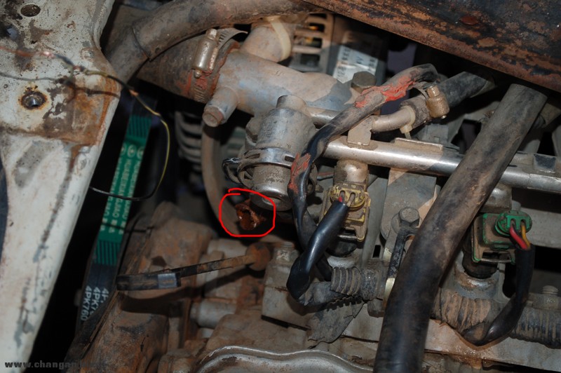

4.这个2。3。4到底是什么管子啊。其中1就是那根烂掉的管子,下面的接口。

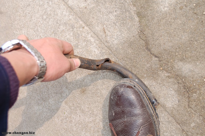

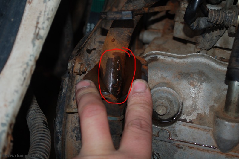

5.把它拽出来了,好多的诱。
6.尼玛,怎么会这么长,这么大哩。

那个是发动机的上下水管,中间还有一节铁水管,是水箱到发动机的重要管路,我的今年夏天才换过,当时恰好在汽配门市买水管,不比着买还是买不好,
那个三通阀是小水箱的阀门就是暖风的开关,车内也可以控制的

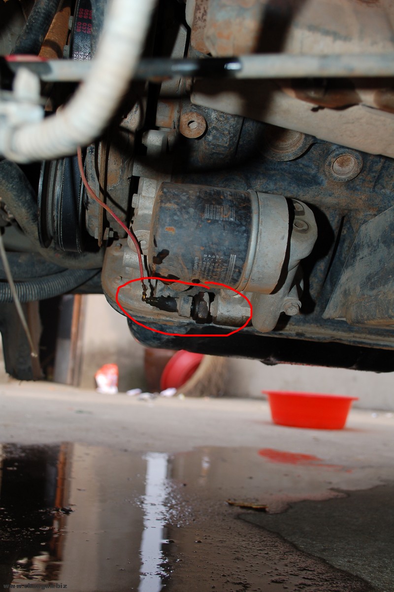

3.是机油压力传感器,机油灯亮不亮就看他了
