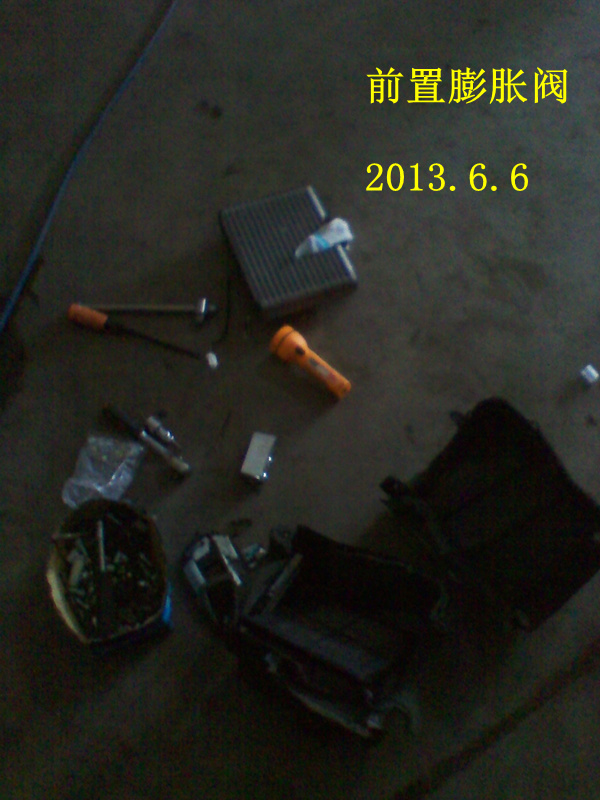

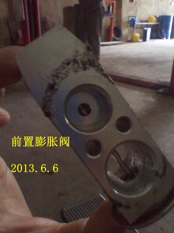

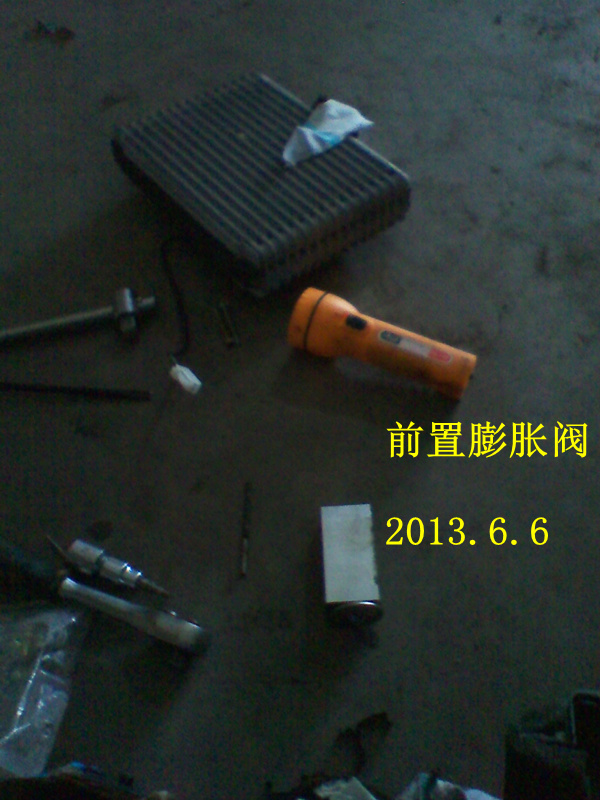

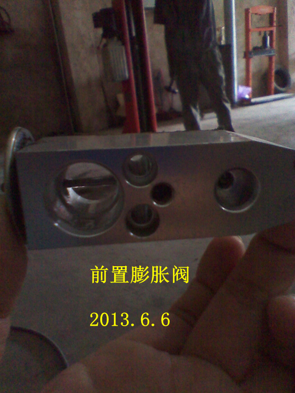

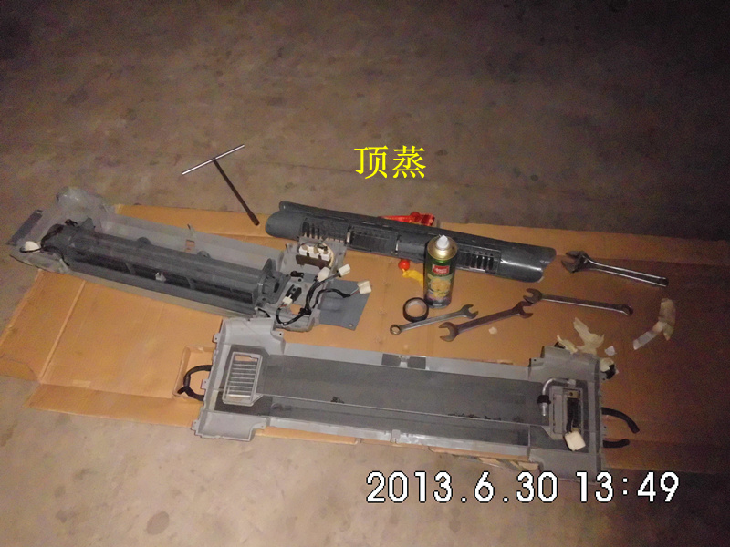

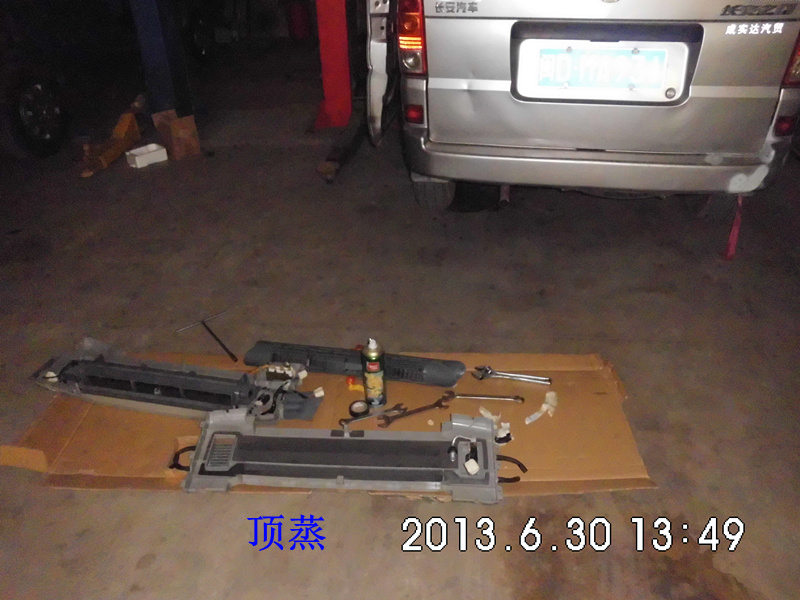

{:soso_e135:}久病成医(我的空调不知什么时候才能根治)————先后更换了:散热板、高压管、气门芯、前置膨胀阀、顶蒸膨胀阀。。。。维修N次,检漏N次、抽真空N次、加氨N次————还是无法根治(其中还有一次,整套拆下来,重新安装后加压力泡水测试,都无法找到原因)。。。
  无奈呀,别人是无空调一身湿,我是有空调一身汗呀,反正现在去修车场(售后点),基本上就是维修空调。。。
  6月6日,一到修理场,加压后喷洗洁水,前置膨胀阀大漏————更换后再加氨

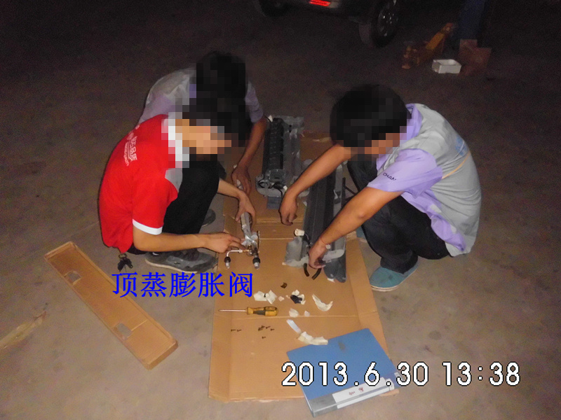

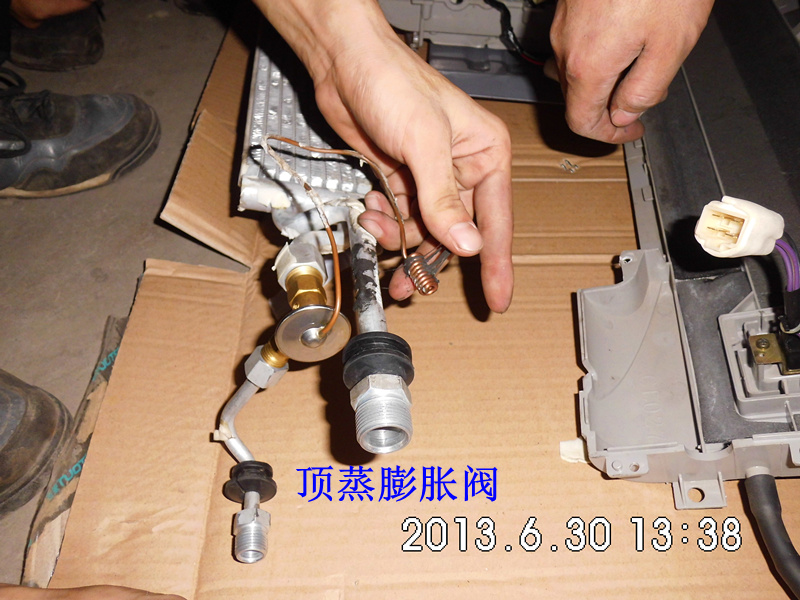

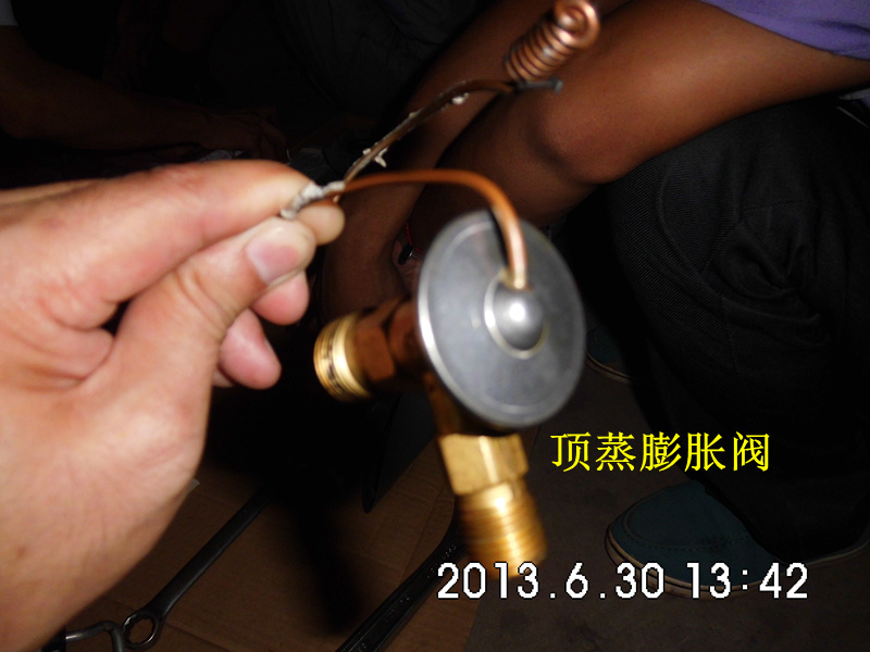

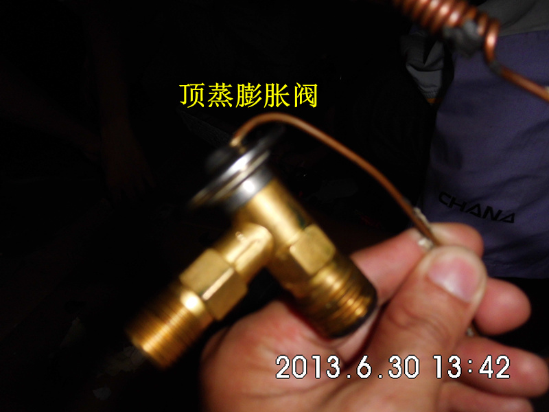

  6月23日感觉不冷,6月29日完全不冷。。。。今天6月30日再去检查,发现顶蒸的膨胀阀漏冷冻油————更换后再加氨(在回来的路上用红外测温仪测量前置出风口温度为11度;回来后停车约半小时,再开启测量,前置出风口温度为20度,而且顶蒸出风口冷风非常弱。。。{:soso_e135:}
 楼主| 发表于 2013-6-30 22:23:48 | 显示全部楼层
占位编辑,上图 IMG_20130606_112110_副本.jpg IMG_20130606_112101_副本.jpg IMG_20130606_111923_副本.jpg IMG_20130606_111911_副本.jpg IMG_0024_副本.jpg IMG_0023_副本.jpg IMG_0022_副本.jpg IMG_0021_副本.jpg IMG_0020_副本.jpg IMG_0019_副本.jpg

前置膨胀阀、顶蒸膨胀阀
