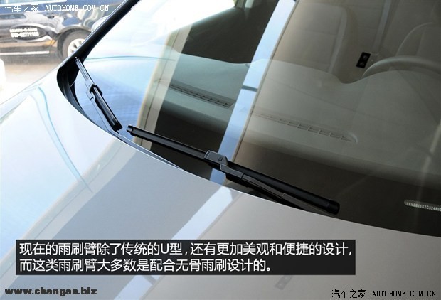

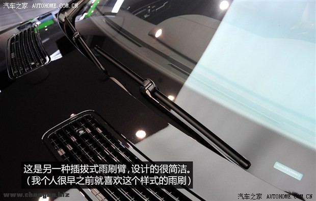

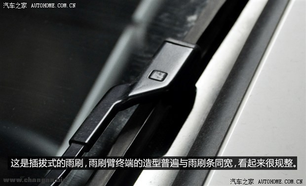

科技在发展,雨刷臂的设计越来越美观和人性化,现在大街上跑的车,除了传统的U型雨刷臂,还有更换更方便的插拔式,而这类接口大多数是与无骨雨刷进行搭配的。当今原厂就配有无骨雨刷的车型很多,而且为了美观卡口也设计的更加隐形,但品牌之间的细节设计会有差异,更换方式也不同,下面我们就来一一介绍。不过我在写这篇文章的时候也有一个苦恼,就是也没有查到它们的官方名称到底是什么,索性我就直接列举它们的长相和更换方法吧,咱聊这事儿的目的是教您怎样自己更换。

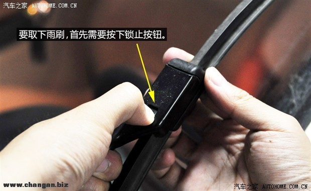

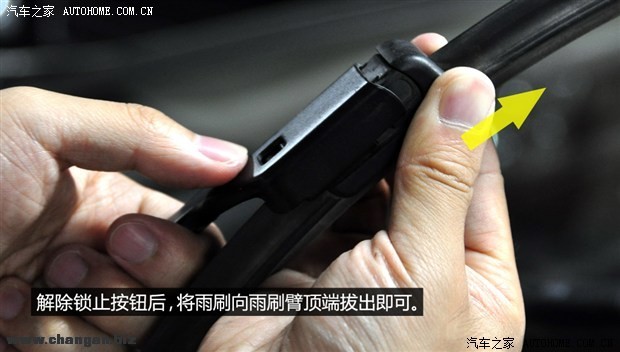

插拔式雨刷臂样式 ①

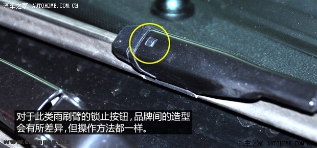

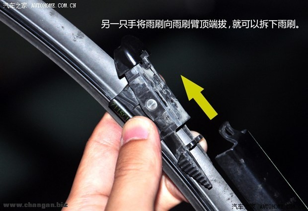

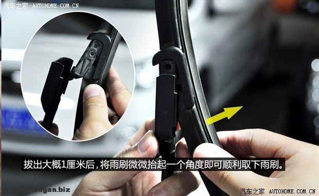

这种雨刷接口是将雨刷直接插入到雨刷臂上,通过锁止块锁止,辨认此类接口的方法很简单,观察雨刷臂上有没有一个“小按钮”即可。在更换时,我们用一只手将雨刷臂上的小按钮按到底,这样雨刷就可以活动了,另一只手将雨刷向外拔,方可拆下雨刷。安装的时候更简单,将新雨刷直接插入到雨刷臂中即可。

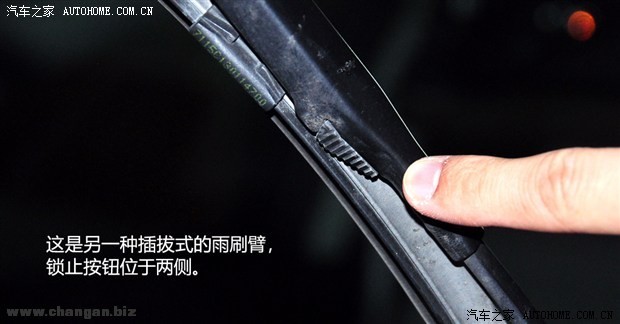

插拔式雨刷臂样式 ②

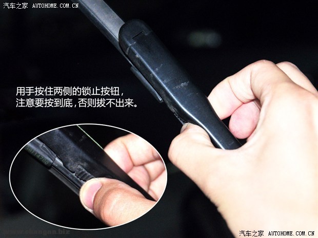

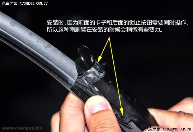

此类雨刷的固定方式与前一种类同,但是锁止按钮不在雨刷臂的上方,而是在两侧,拆卸时需要一只手同时按压雨刷两侧的锁止按钮,另一只手将雨刷向外拔即可。但这种结构在安装的时候对位会比较别扭,不要用力过猛,否则会让雨刷接口受伤。
以上两种雨刷臂接口形式多出现于日系、韩系和美系车中。

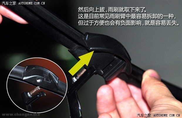

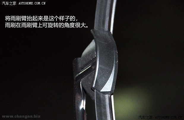

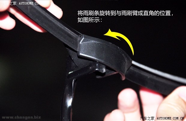

插拔式雨刷臂样式 ③
这种雨刷从外型上很好辨认,雨刷臂和雨刷的链接处好像是两层落在一起的,这类雨刷是我个人认为更换最方便的。将雨刷臂竖起后,把雨刷旋转至与雨刷臂垂直的状态,就可以将雨刷从雨刷臂上取下,不用接触任何锁止装置。此类雨刷臂经常出现在欧系车型上,福克斯使用的就是此类雨刷臂。
不过过于方便存在让人头疼的问题——丢失。而且这类雨刷臂的形式多为中高档车型的配置,原厂的无骨雨刷质量和价值也是可观的,所以丢失的可能性会比较大。
