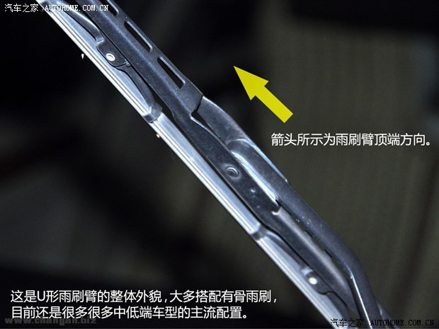

U形雨刷臂接口
这种U形接口的雨刷臂是最最传统的样式,统一性很强,只要买的雨刷是U形口的就可以安装上,但这种雨刷的更换方式在当今已比较陈旧,并且安装方式不是那么人性化。这类雨刷常见于中低端车型上,主要搭配有骨雨刷。

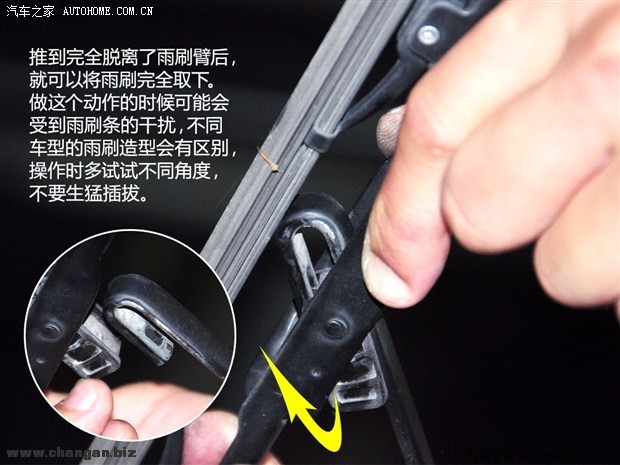

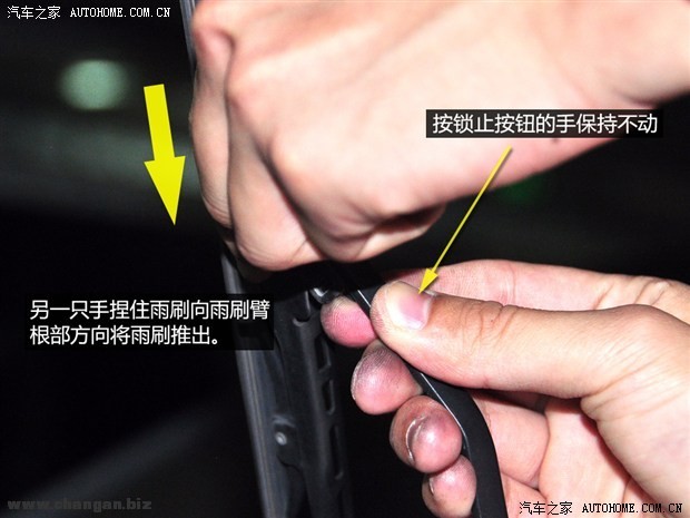

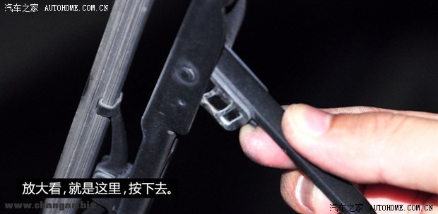

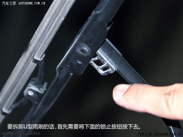

拆卸时需要将雨刷先向雨刷臂根部推,待其与雨刷臂接口完全脱离后,将再向反方向拉出即可,这个动作需要比较细腻的手法,在拉出来之前要将可活动的雨刷刮条旋转一下,否则拔出来时会受到阻碍。这里要注意的是,有很多雨刷在拆卸的时候会很紧,这时我们不能用力过猛,否则很容易伤到雨刷接口和我们的手。

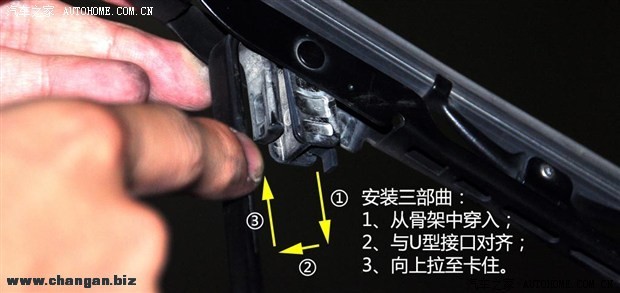

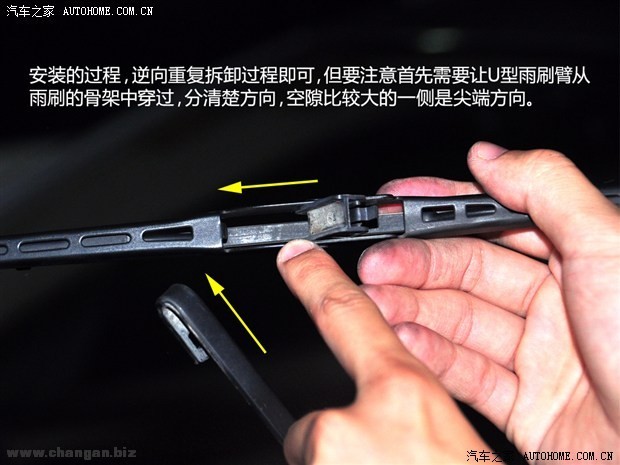

我身边的一位朋友在更换的时候还遇到了另一个问题,就是费了半天劲给取下来了,但是新的又安装不上去了……安装时的道理一样,将雨刷的接口先穿入到雨刷臂,注意对于有骨雨刷来说,进行这一步时雨刷臂卡口要从雨刷的骨架中穿过,然后将U形接头往上拉入到U形卡口中,有的能够听到清脆地一声“啪”,说明安装到位。另外,如果实在记不住的话,最简单的办法就是:1、仔细观察并记住拆卸的过程,怎么拆下来怎么装上去;2、大多数车都是有两支前雨刷的,安装前与另一支作对比,可以帮助分清楚方向。

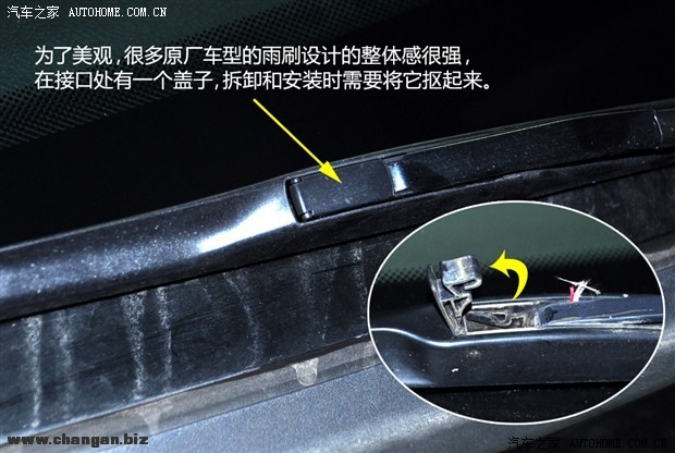

有些原厂装配U型接口雨刷臂的中端车型,为了美观,雨刷外形的整体感设计的很好,在雨刷接口处有一个小盖子,更换雨刷之前先要将这个小盖子翘起来,然后就可以像普通U型雨刷一样更换了。

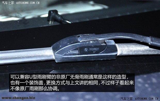

U形接口也可以自行换装无骨雨刷,安装方式与有骨雨刷基本一致,但由于结构上的限制,这类无骨雨刷的接口处都会有一个比较大的突起,并且通常在上面都会有一个装饰盖,所以在安装前需要将装饰盖打开,会露出来U形接口,将接口牢固插入到U形卡口中再盖上装饰盖即可。不过这类雨刷是针对于U形卡口装无骨雨刷而设计的兼容产品,所以看上去不像原厂无骨雨刷那么美观。
