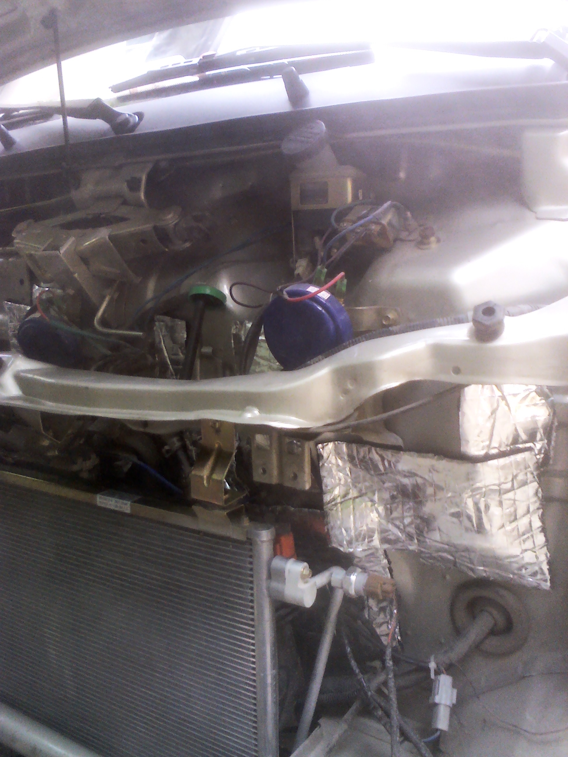

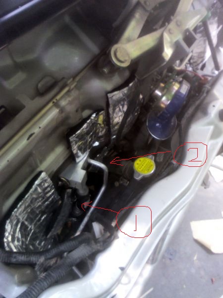

首先大家有没有注意水箱水管(也就是图片标记的2号)那条水管 从散热器出来后从水箱背后延伸到驾驶室下面,那个直径6公分的大水管可恶的是竟然紧贴住驾驶室的铁皮,导致驾驶室和水箱之间的铁皮绝对可以煎鸡蛋,夏天车辆行驶2小时左右各位可以试下。我用一块隔热棉挡在水管和铁皮之间。把热传导的一开始的途径就切断了。  还有一点大家注意没,竟然压缩机连着蒸发器的那条管子也是从水箱后面下去的,那条管路是从压缩机出来通到驾驶室的蒸发器的,途径冷凝器散热器,水箱散热器的后面,我用买来的隔热棉把这一段空调管路又包了一层(温度计测试封口降低5度,人也明显感觉出比之前冷很多)大家可以看下其他部位的空调管路,并没有被本来的保温棉包裹,有的部分也是裸露一些的,也用隔热棉包一层。
*****本来我是没担心这条空调管路的本来的那层保温棉的效果的,但是发现2个散热器竟然可以让驾驶室那块铁皮热的让手都放不上去3秒,于是我怀疑时刻靠近散热器那么近,冷媒流动再快也会被加热的,就像家用空调一样,哪怕只是包裹一层很薄的东西也是有明显效果的。我的工作每天开车需要跑80公里左右,经过几天室外温度34--35的高温每天车辆运行2-3小时的测试, 空调出风口温度降低5-8左右,人体直接感到风很凉!

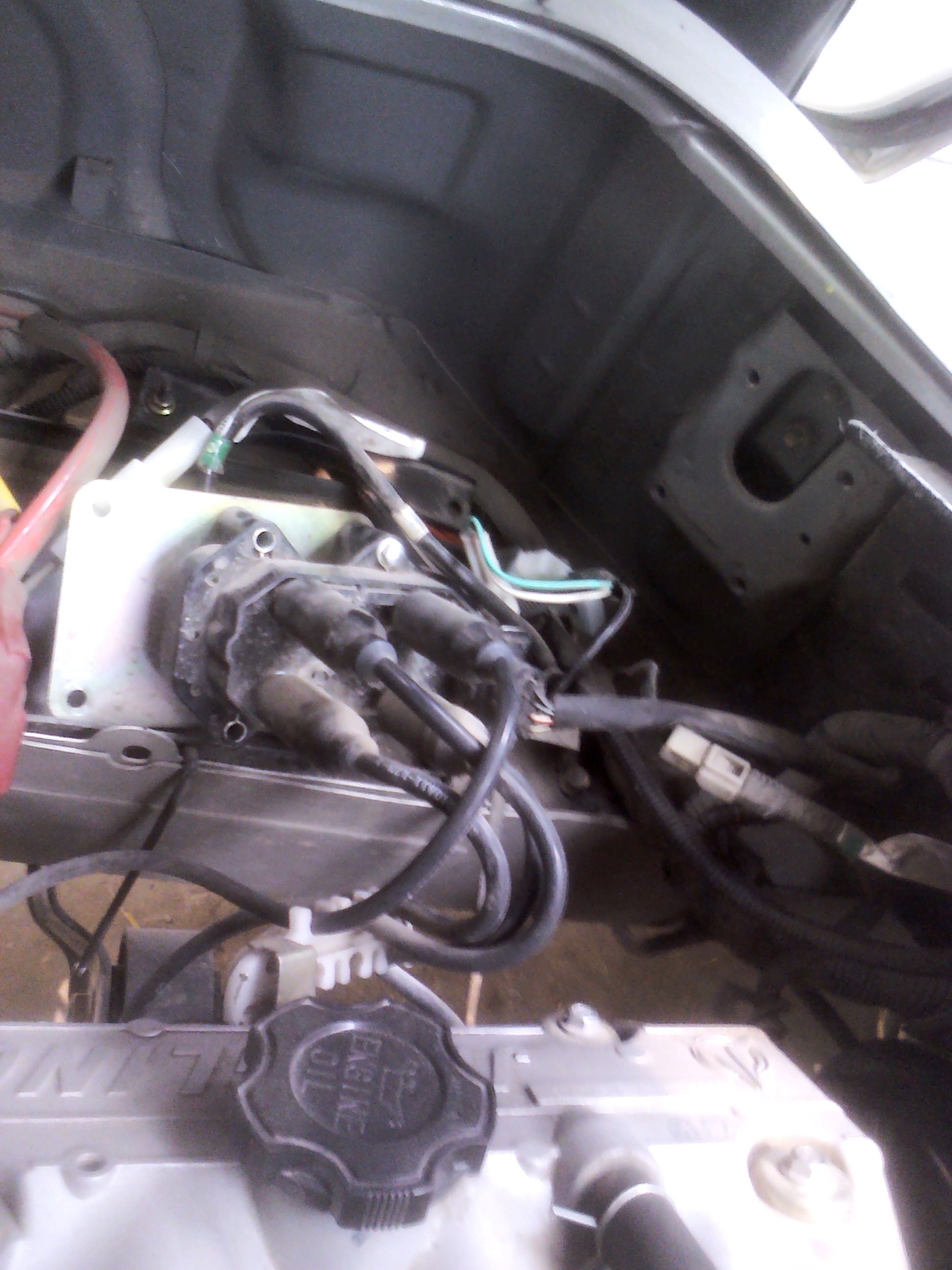

1 掀开座椅,把围绕着电瓶的那一圈铁皮里面和上面贴上隔热面,再把原车的内衬板装上,就是下面的照片,(尽量贴在原车内衬里面,美观还防火)
2 然后档杆铁梁下面也就是缸盖上面的那条手刹台,用手可以摸到里面有隔热棉,但是薄如蝉翼, 剪下合适尺寸的隔热棉也贴上去。
3,支撑座椅的一圈铁皮的内测,也就是发动机的温度直接炙烤的里侧也贴上隔热棉,还有座椅后面到中排的那个坡度的铁皮(就是变速箱的上面的那个坡度的铁皮吗,也贴上(不是从驾驶室上面贴,而且从车底下贴。)
4,座椅正副,拿下原车隔热棉,剪下同样尺寸的热个面装上去,再把原车的隔热棉装上。
5. 拆下大灯,前保险扛,拆下储水壶,拆下你能拆的小东西, 你能看见水管是紧贴在驾驶室铁皮上的(这一点厂家很不负责)。稍微闪点间隙或者隔块隔热东西,也不至于上接近100度的开水直接烫在驾驶室的铁皮上,很快热量就可以传输到整个驾驶室的前铁皮(也就是油门上面的那一整块铁板,俗称防火墙,水箱和驾驶室隔着的那块),之前中午开车2小时左右,你用手摸摸油门上面的铁皮试下就知道有多么热了。 改造后只是温和温和的!!
6:爬进车底,把地盘靠近排气筒,变速箱,差速器,相对应的地盘铁皮用毛巾清理干净,贴上隔热棉。
通过上面几个地方,车辆温度实测低还能多,空调温度低很多,低盘噪音低很多!!如果噪音声波已经干扰了底盘,就算你在驾驶室贴上隔音棉,声波和震动已经解除到了铁皮,已经分散到各个链接的车体上去了,所以一定要在地盘张贴!!就比如一个铁锅在炉子上一样,你在锅里面加一层东西,锅仍旧死热的,  但是你在火和锅底加一层东西呢?
只有两张照片  各位看看吧!!!注意 所有隔热棉不是贴在底盘铁皮的上面,而全部是贴在底盘下面,让温度和噪音没过地盘就减弱!!   标记的1号管  就是空调的管路  冷媒从压缩机出来   马上进入驾驶室的时候  途径散热器背后,至少被升温10度。 从压缩机出来的时候,那条管子用手摸摸超级冰,没理由进到蒸发器就降温了,原来是途径2大散热器被升温了! 所以管子自带的那层棉是远远不够的 !!!!
标记2号的 是水管   紧贴着驾驶室的铁皮!!
