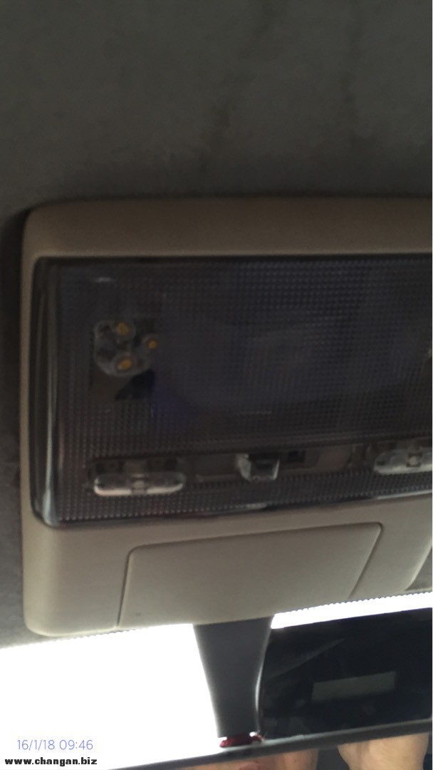

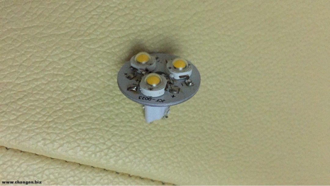

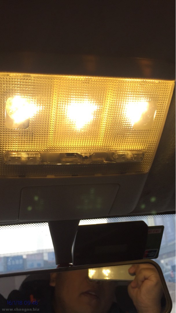

自己改装LED阅读灯,亮到没朋友
 楼主| 发表于 2014-11-6 23:53:50 | 显示全部楼层
自己动手只是平时好动手研究东西,自己做用料足,用得踏实,正常寿命和稳定性都比淘宝的强多了,如非电源故障,用到车坏光源都不会光衰坏掉。其实有一定动手能力的朋友,可以自己在网上买12V 的LED驱动电源+配套瓦数的光源就可以了,想要光源耐用,背面粘上硅脂,用一块铝板散热吧,没有足够散热要么降低亮度,不然就寿命低

效果不错,我给朋友烧烤摊改过,省电,亮,散热用的845主板的cpu散热器带风扇,朋友很满意
