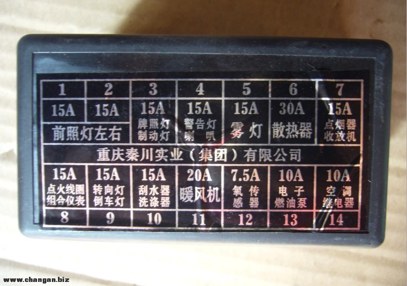

长安之星6350C保险盒上面的线路指示图有吗?哪位能提供下喽,非常感谢。我的车时间久了,上面盖子都不在了,想自己检查保险丝也不知道具体是哪条线的

在某宝上找到一张
发表于 2013-3-15 10:17:29 来自手机 | 显示全部楼层
楼主要多利用网络   别光在坛子里找    图片在审核   一会就上来了
 楼主| 发表于 2013-3-15 20:15:42 | 显示全部楼层
谢谢了,我在网上找好久了,都没有这么清楚的;{:soso_e113:}
