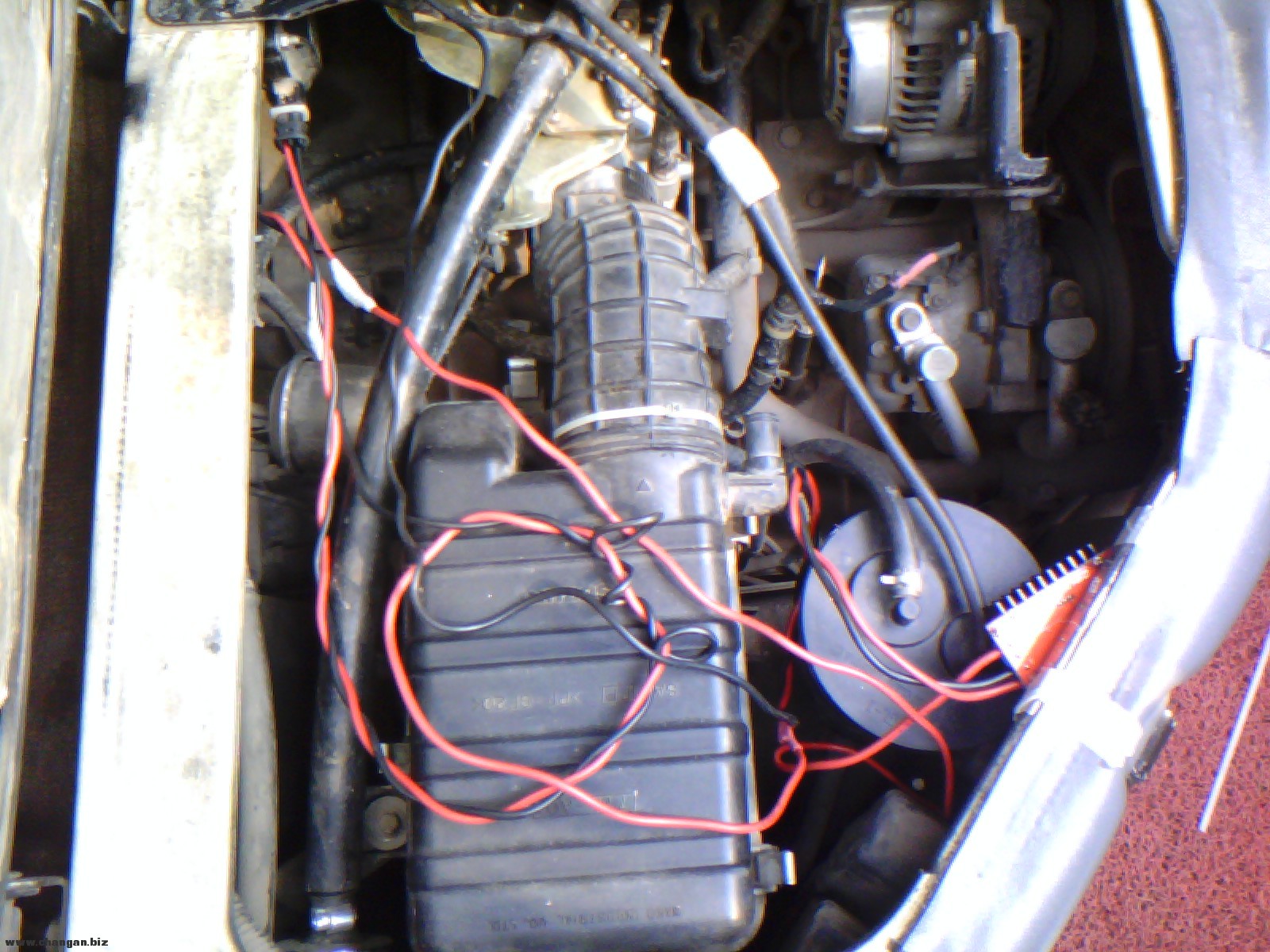

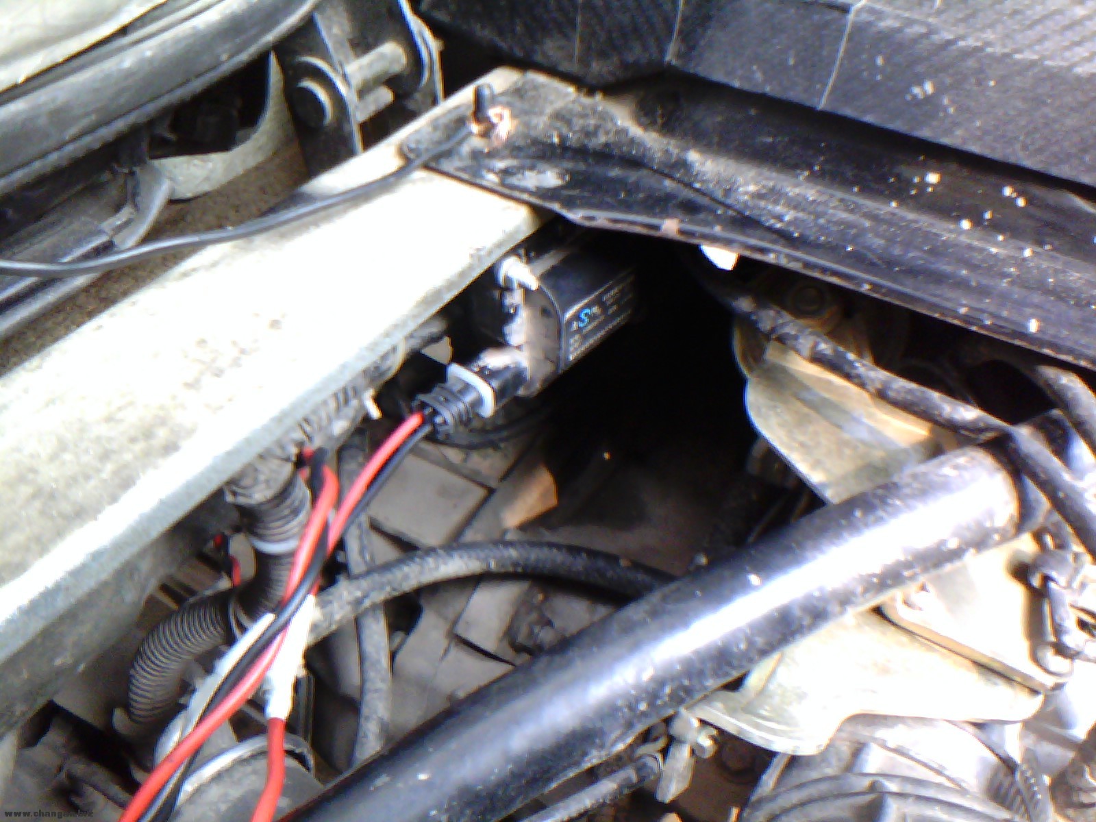

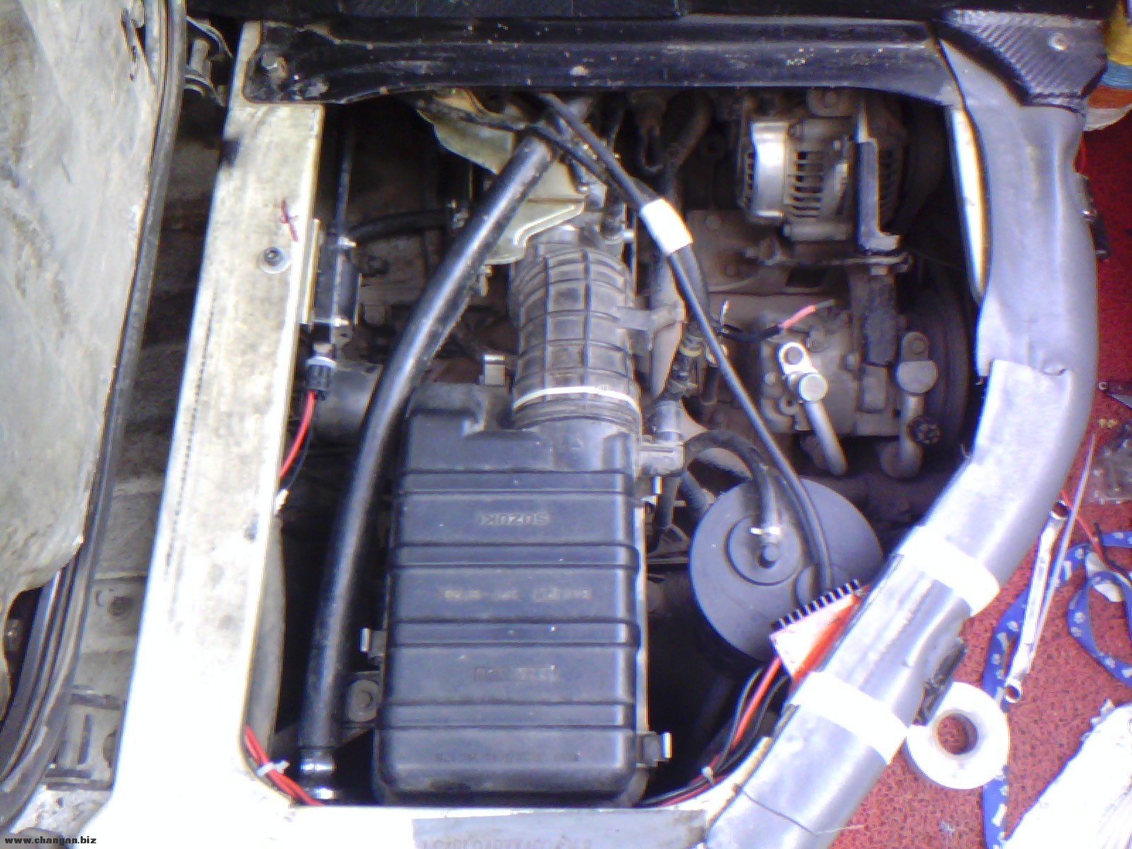

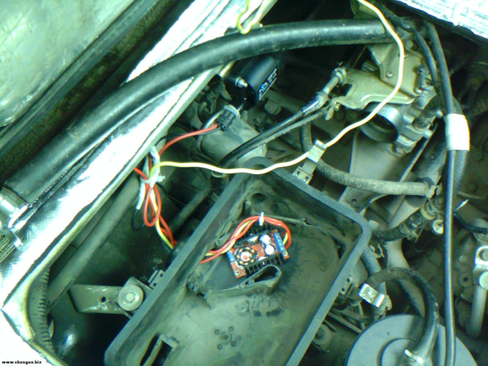

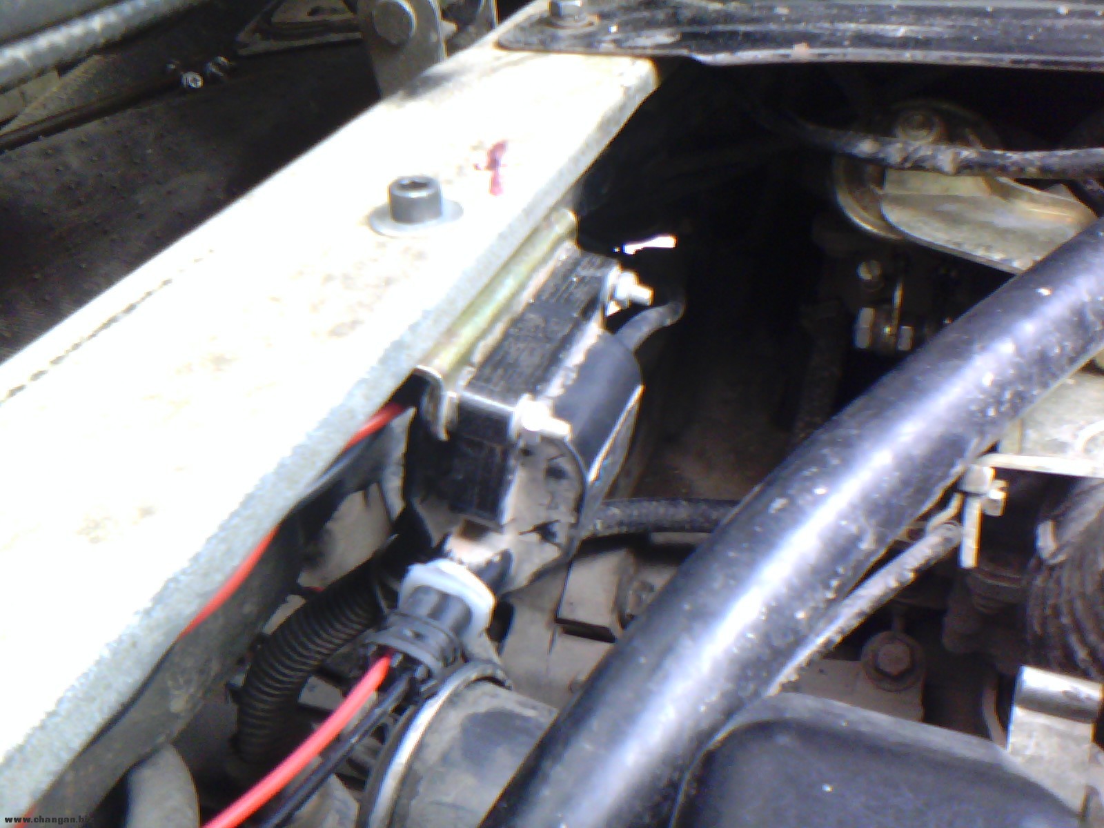

先走个线临时测试!

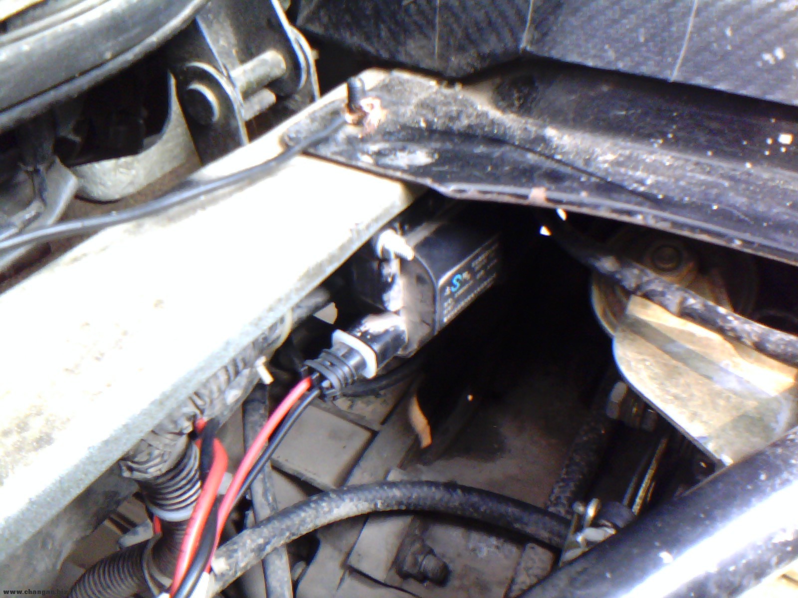

点火线圈进线有两条,一根是电源线,一根是信号线,接错的话就不能发动!
发动车后用万能表找到14V那条线,然后接近升压器,升压器出来的16.5V线再接近点火线圈,升压器的进线负极搭铁!出线负极不接!
 楼主| 发表于 2012-10-24 21:59:56 | 显示全部楼层

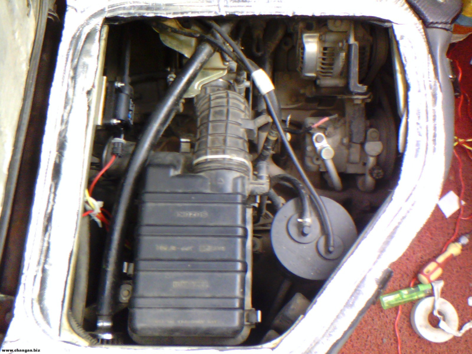

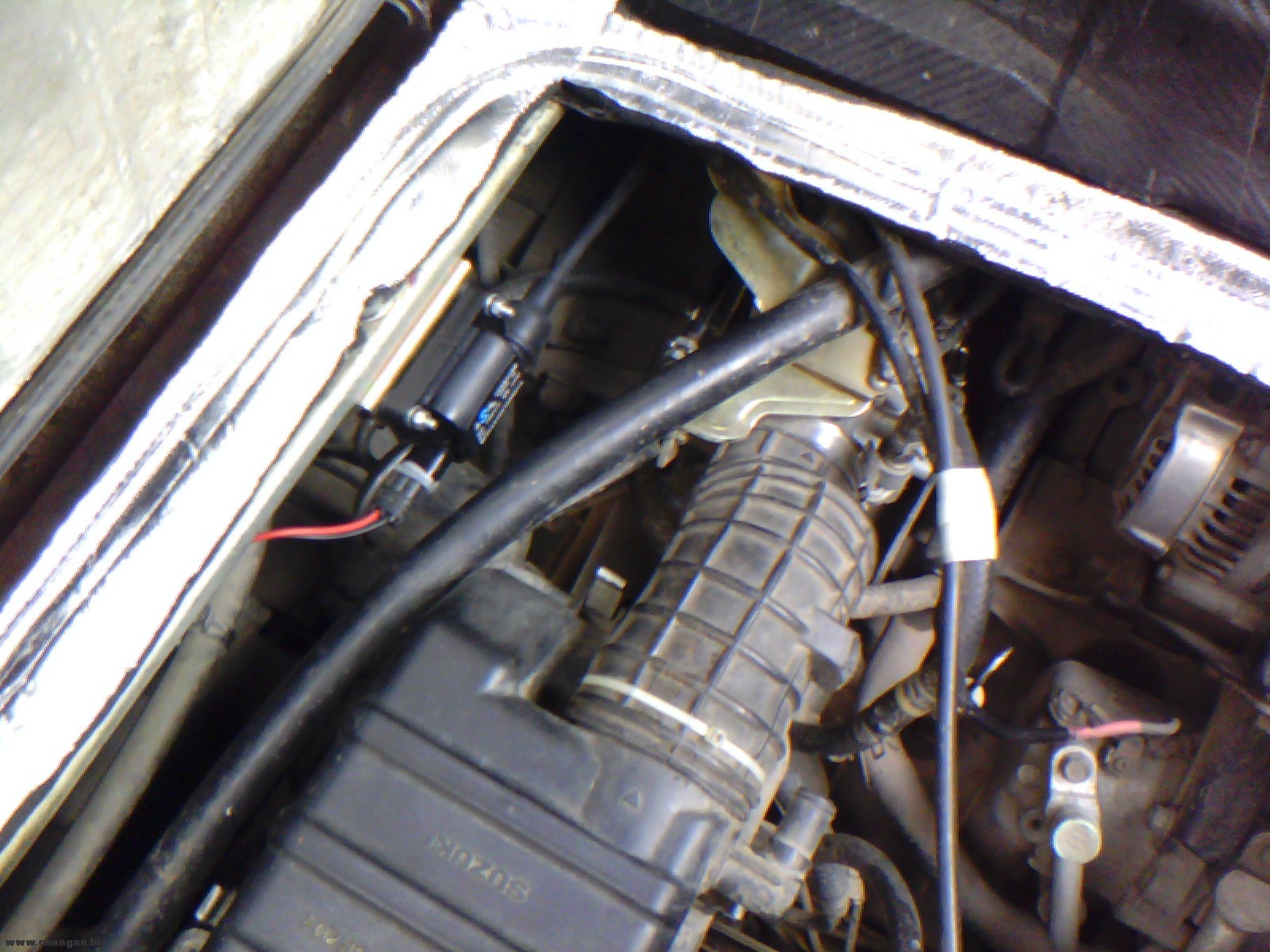

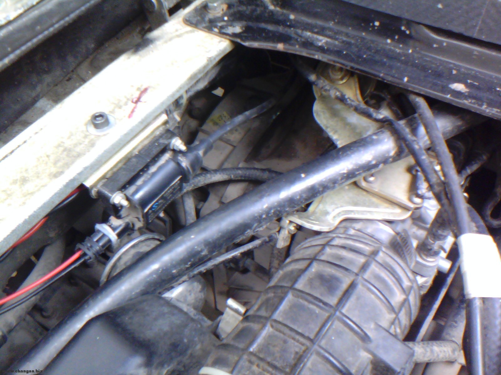

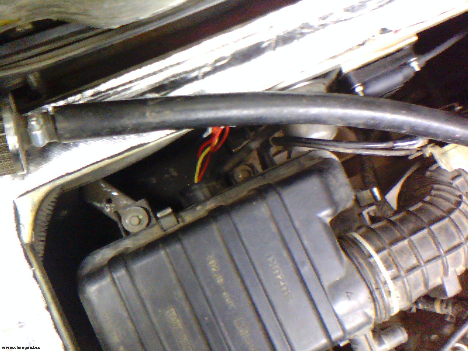

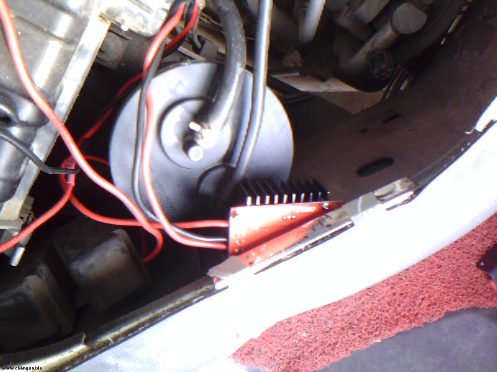

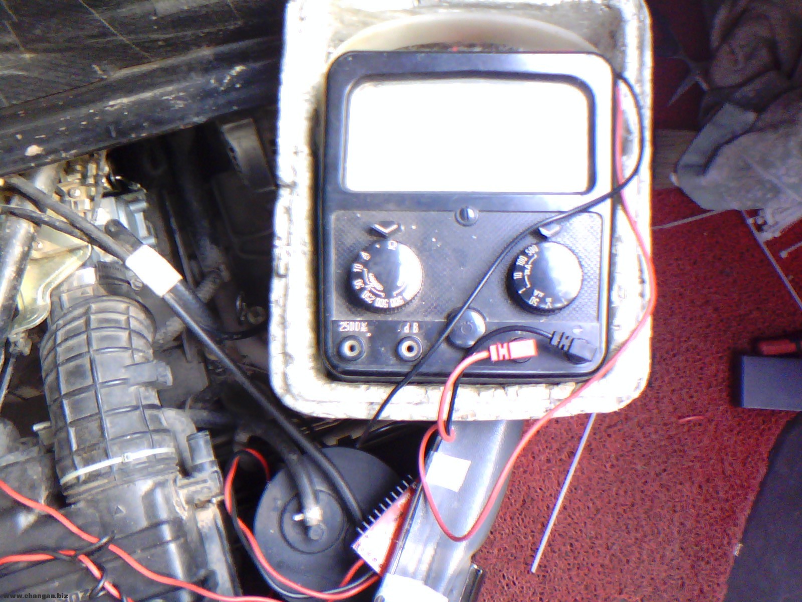

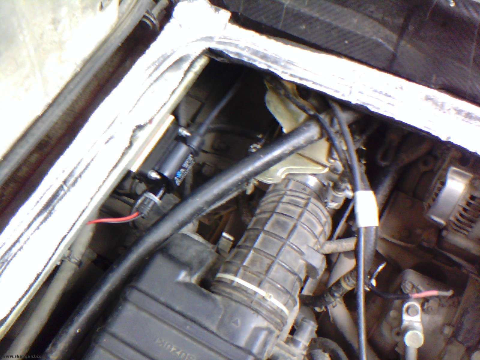

测试结果很满意,最后开始固定线路!
 楼主| 发表于 2012-10-24 22:01:06 | 显示全部楼层

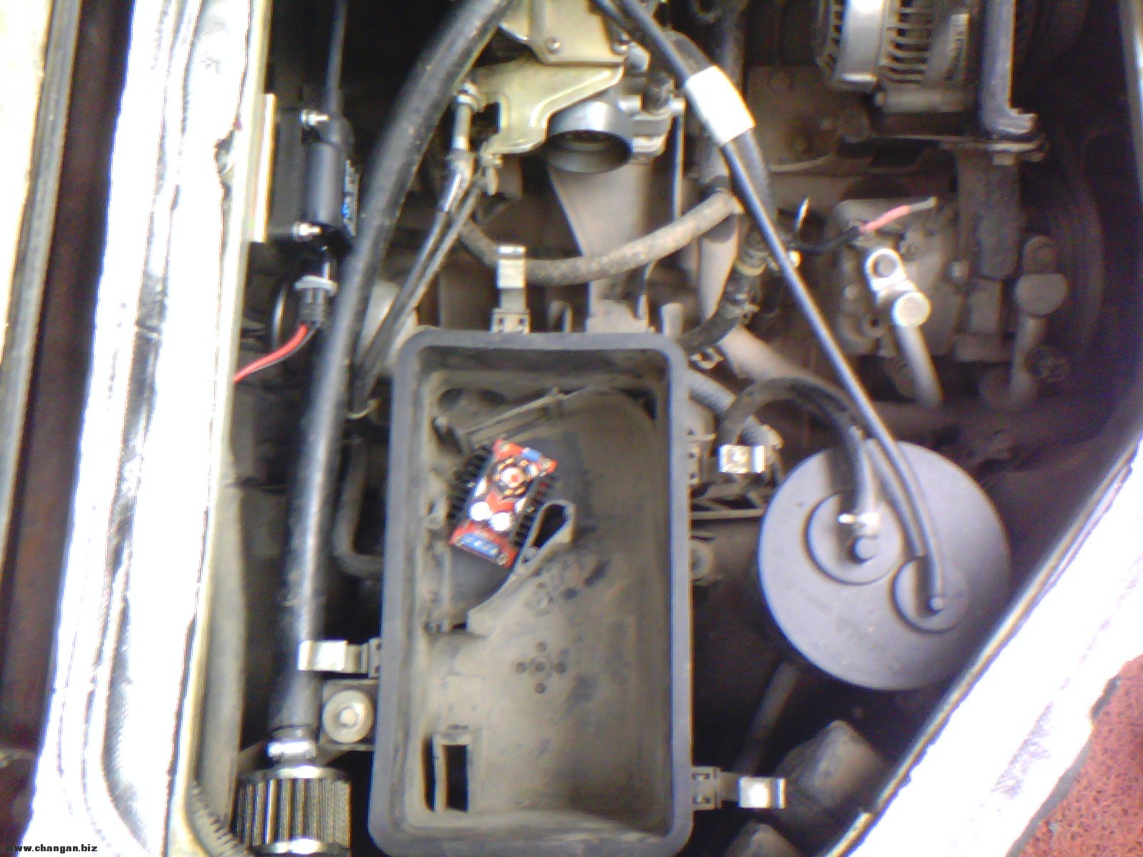

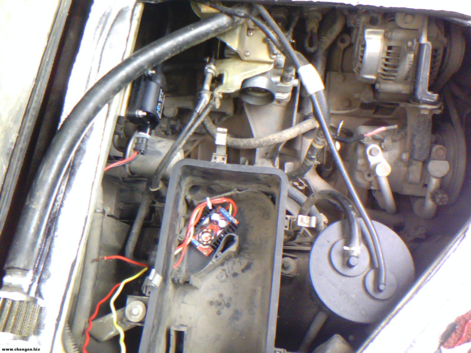

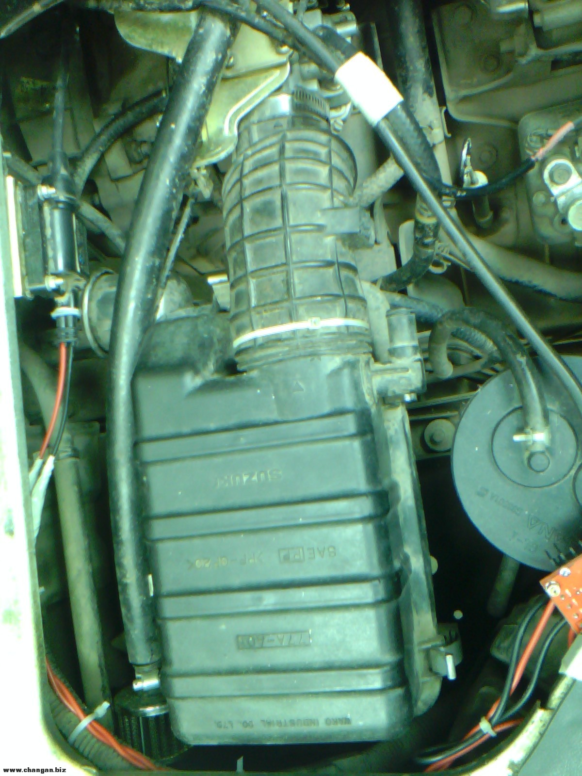

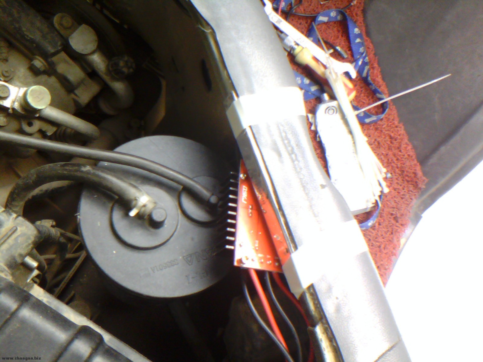

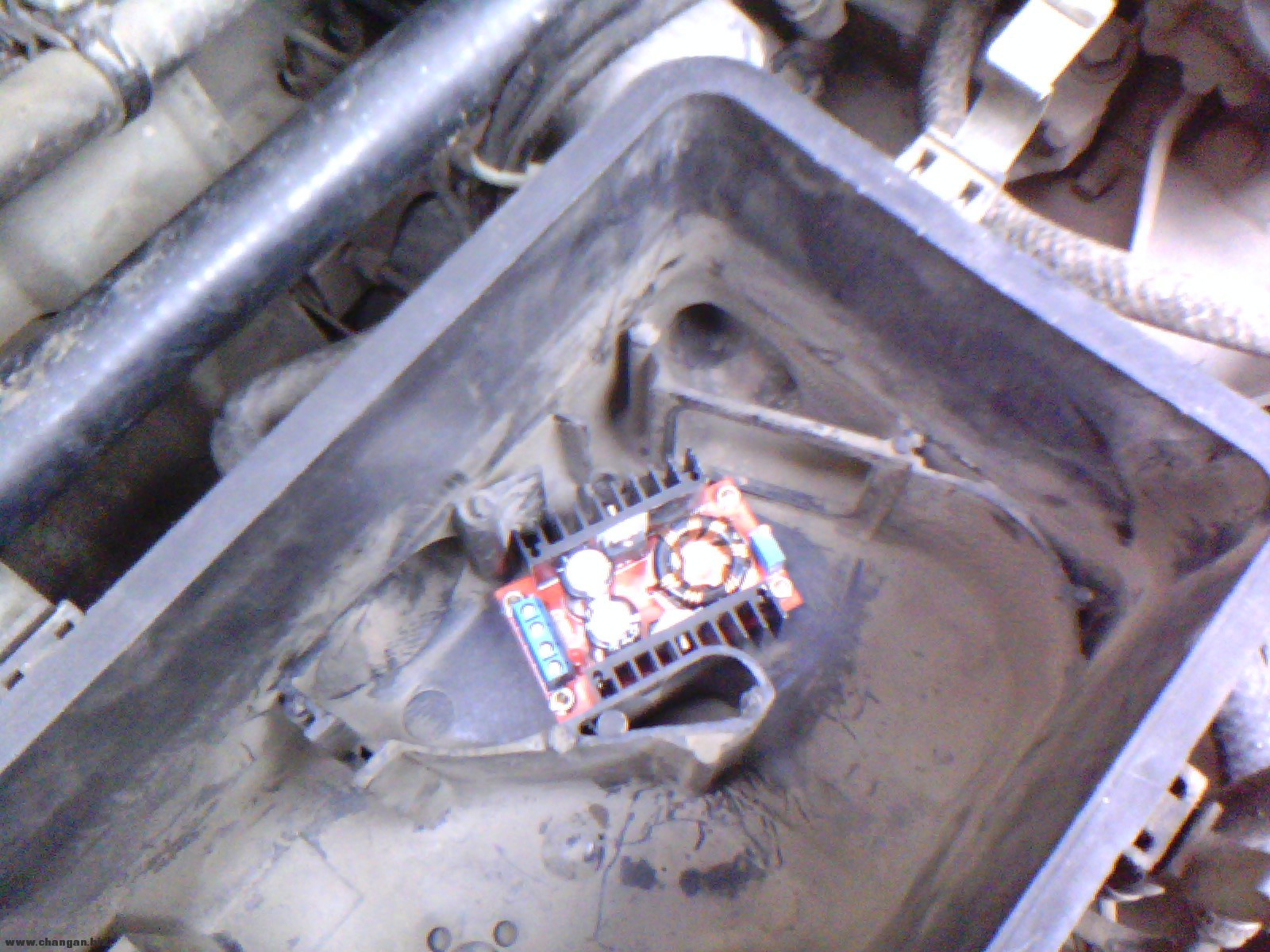

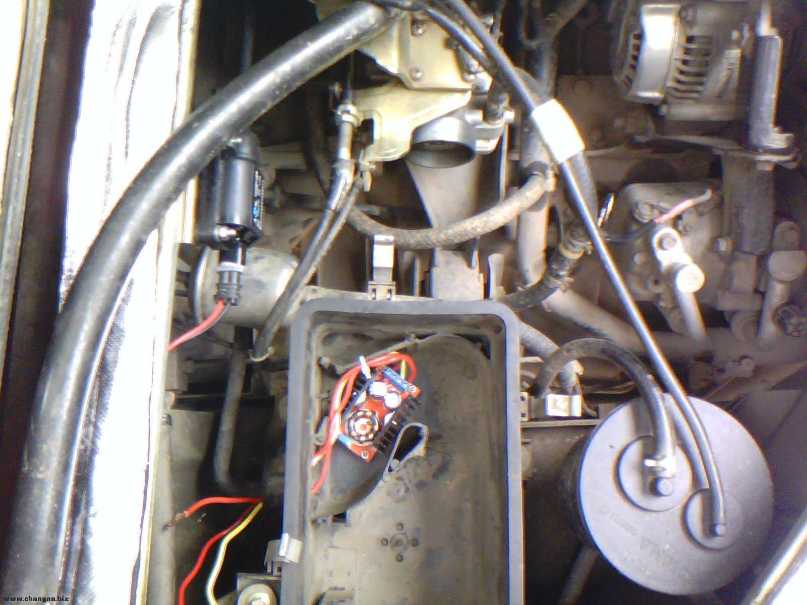

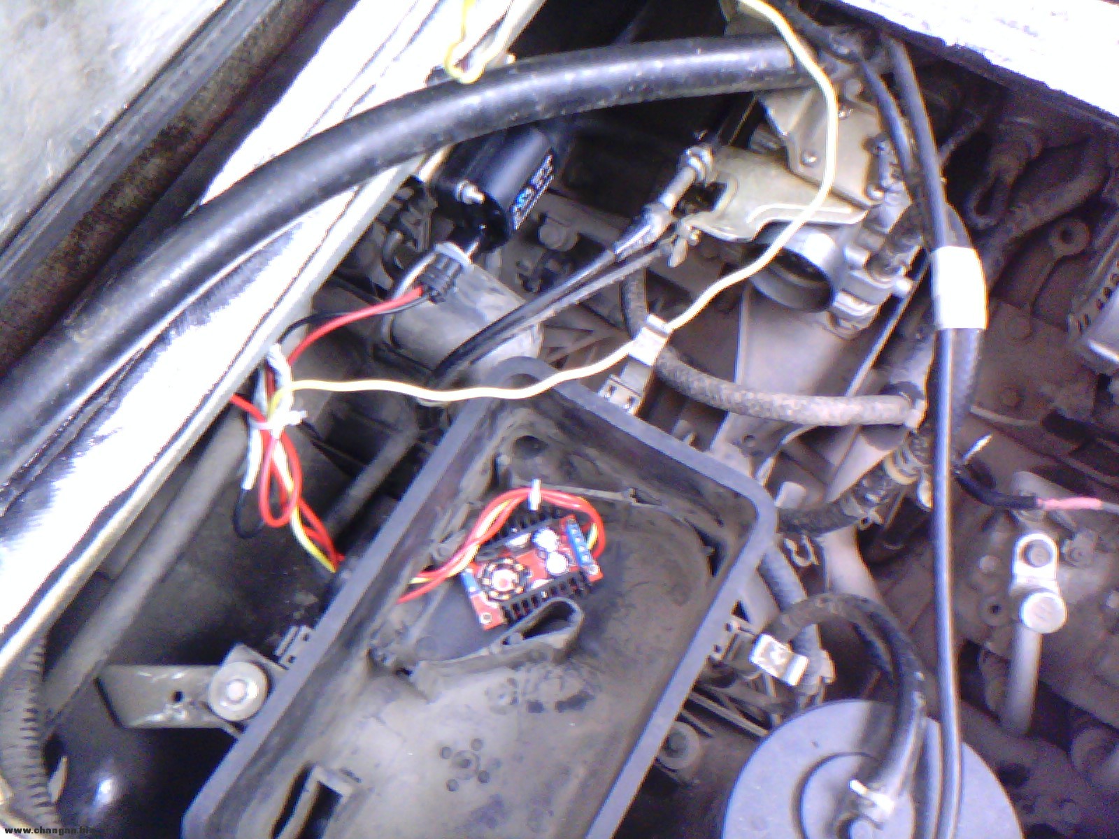

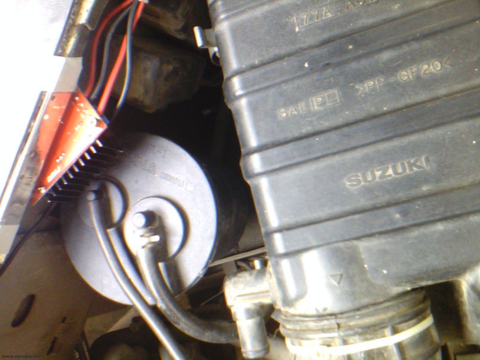

目前测试效果很不错,中高转速提速很明显,低速基本没区别!
现在把升压器改到空滤里面,这样散热就不是问题了!
