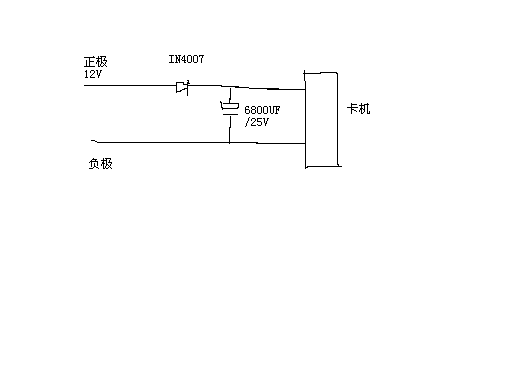

直接接在12v端绝对不可以,必须接在降压部分,如+5v三端稳压之后(5v端),但是很容易烧三端稳压前面那个限流电阻,不懂的最好自己不要乱动手,如果自己动手一定加大限流电阻,因为在开机瞬间给电容充电电流很大。本人亲自实践过,我的早就改了,就是楼主这个办法加电容启动马达绝对不会停顿~~~
发表于 2012-9-7 08:58:09 | 显示全部楼层
看了楼主的帖子,试了一下,启动马达时还是停顿。本人做了一些改进,附图如下:
说明:本人用的卡机没有CD功能,只是播放SD 和收音机,如有CD功能的卡机,电容还要加大。亲测数据,用6800UF,延迟10秒钟,此举带来的副作用,关闭电门,卡机还会延迟播放10秒钟。调整电容大小,可以改变时间!
