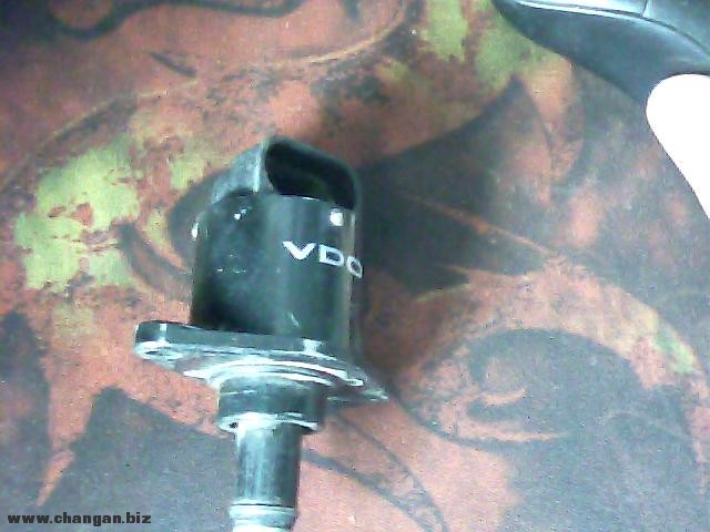

...这玩意到底坏了吗......

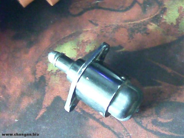

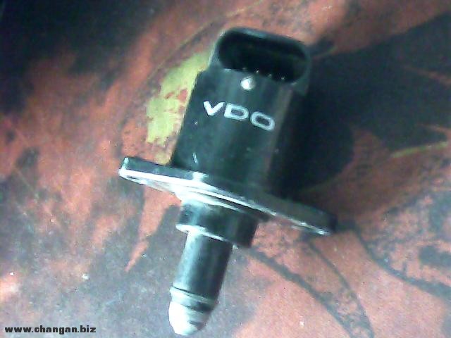

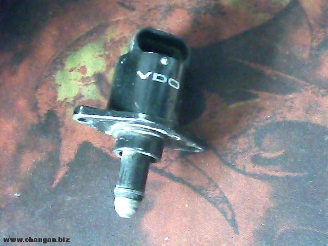

没有怠速,或者怠速居高不下
发表于 2012-6-29 10:07:08 | 显示全部楼层
这个叫怠速马达。如果你自己的车感到怠速不稳,怠速过高!然后也可以拆别人的怠速马达到你车上试验看看,如果别人的怠速马达到你车上后你车运行正常就说明你的坏了,更换一个就行了、。
