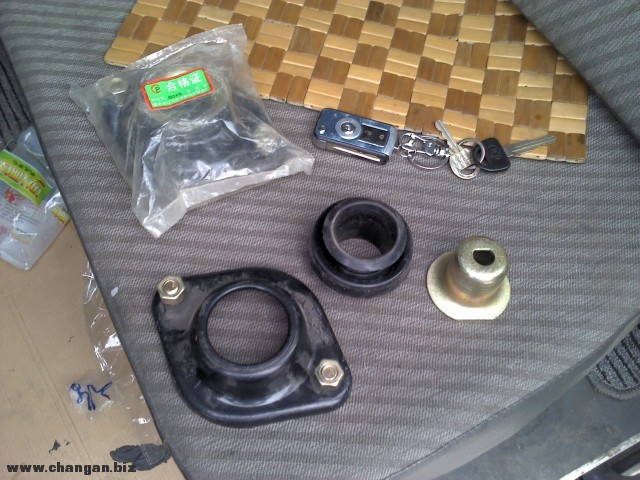

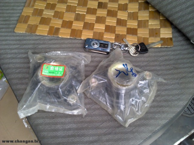

由于减震器是进口铃木的,导致我单独回来的国产长安塔顶胶不能使用,大小不一样,形状不一样,连接座下面不一样,但总体长度差不多,装上去能用!
最后找了几个汽配店才找到库存塔顶连接座!
如果是472或者是铃木减震器的车友请注意了!

重庆产的塔顶胶减震连接座!
铃木减震器的塔顶胶!

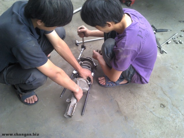

拆减震器弹簧,还好有专用工具,不然有点麻烦!
别看这2个师兄年纪小,技术我是比较信赖的,做事很负责!

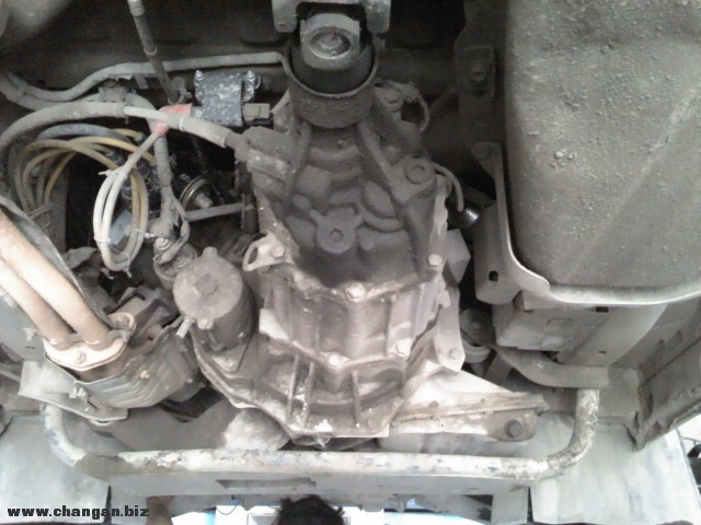

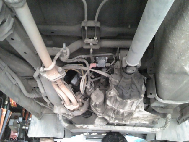

顺便晒晒底盘!
原车排气管,13年了,还是那么的犀利!
传动轴,新换的,解决了高速共振!
开心的裤衩!
QQ排气管软节,怠速的排气管一摇一摇的!
