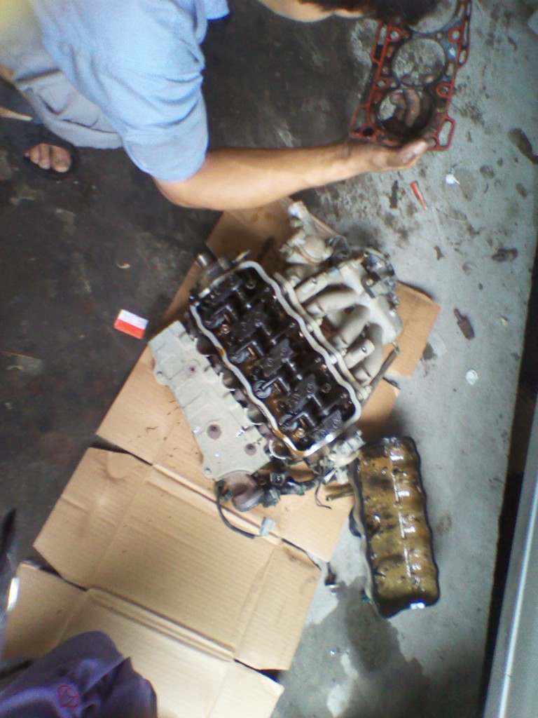

 楼主| 发表于 2012-5-18 17:20:45 | 显示全部楼层
刚拆下来时候拍的照片

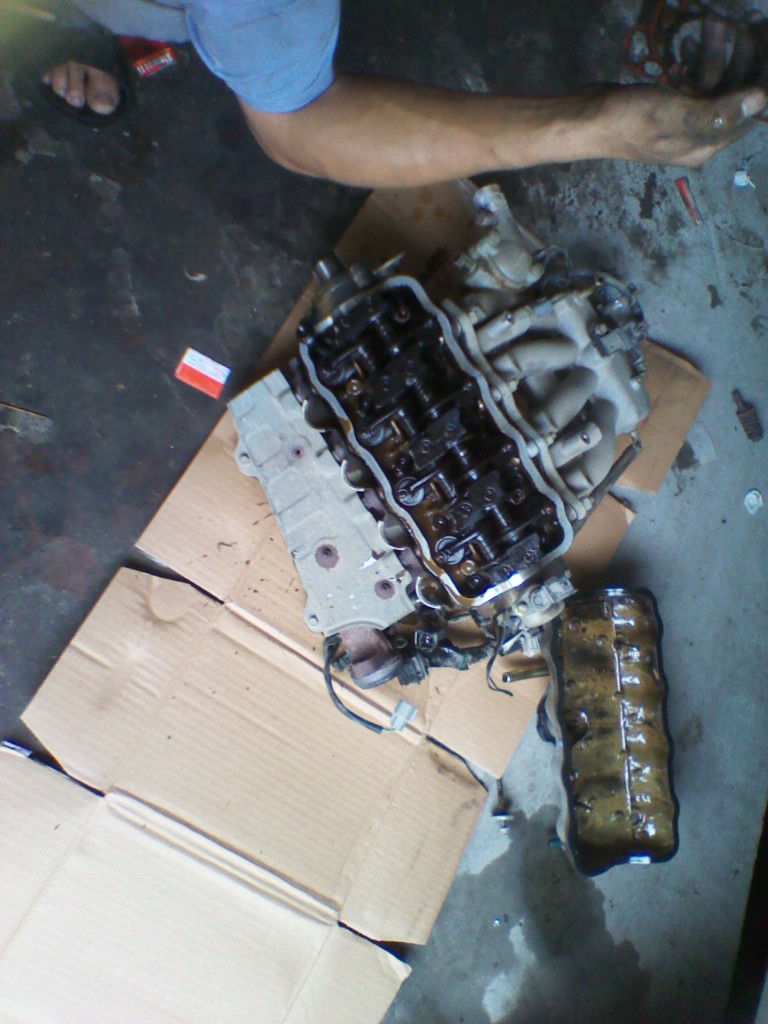

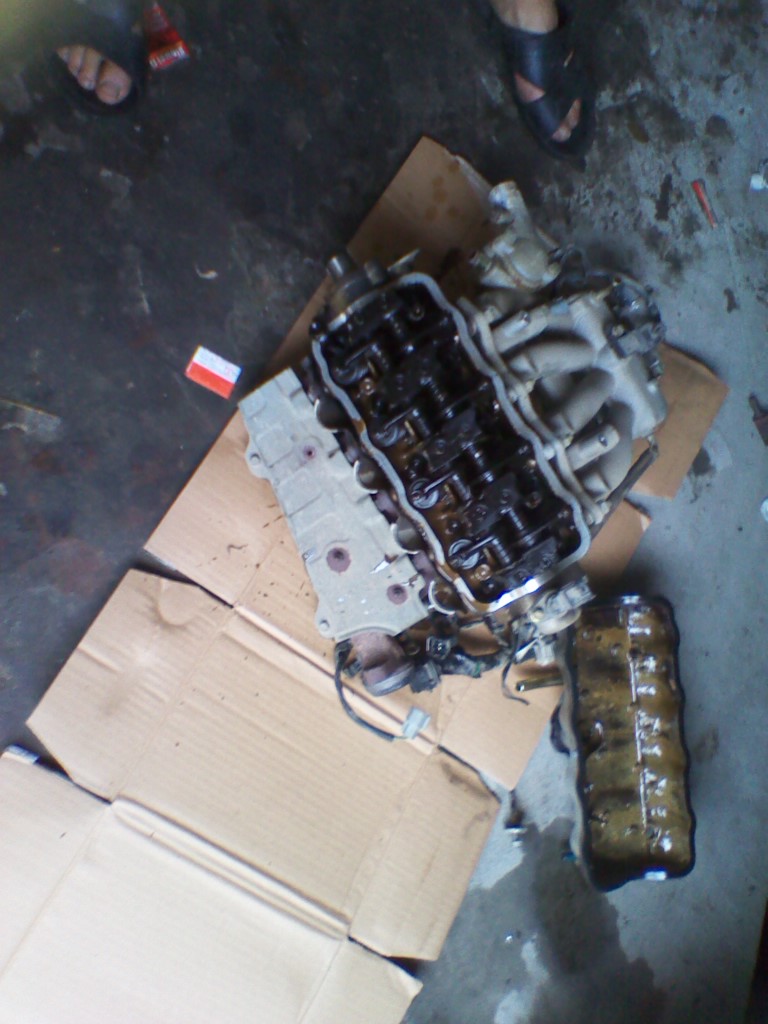

 楼主| 发表于 2012-5-18 17:21:33 | 显示全部楼层
还有这
