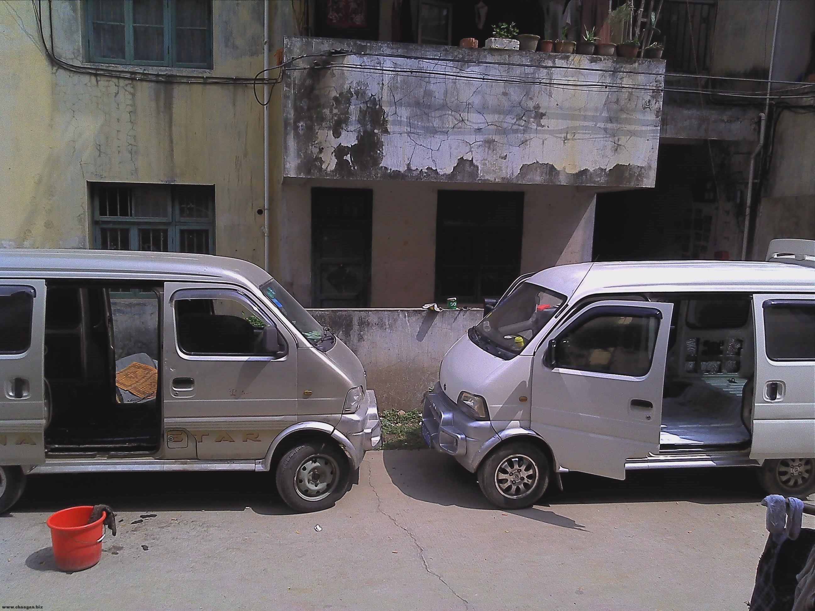

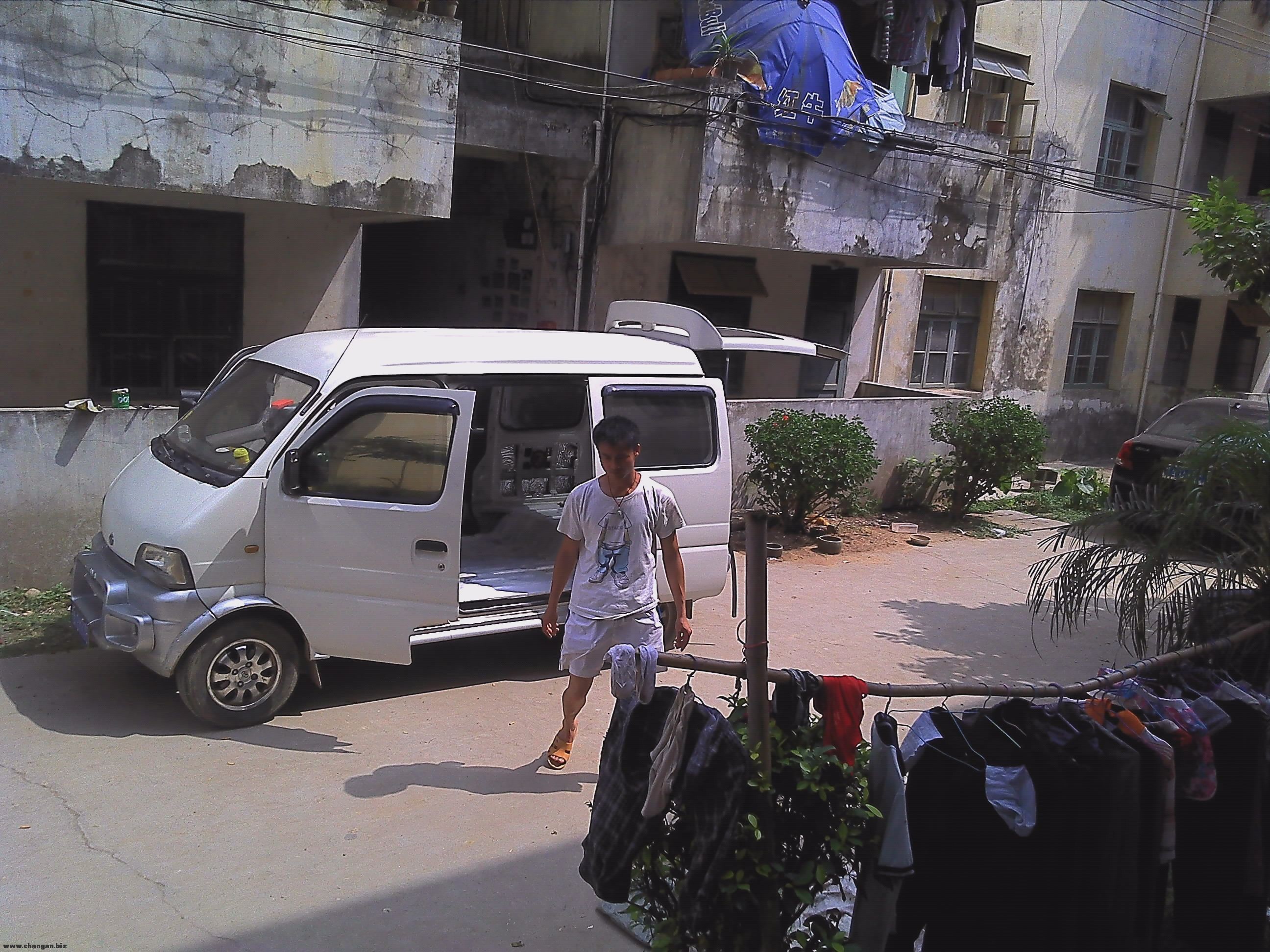

今天和"成哥"(论坛ID--王成01)一起搞星星车内地板除锈与防锈,
不多说,有图有真相,

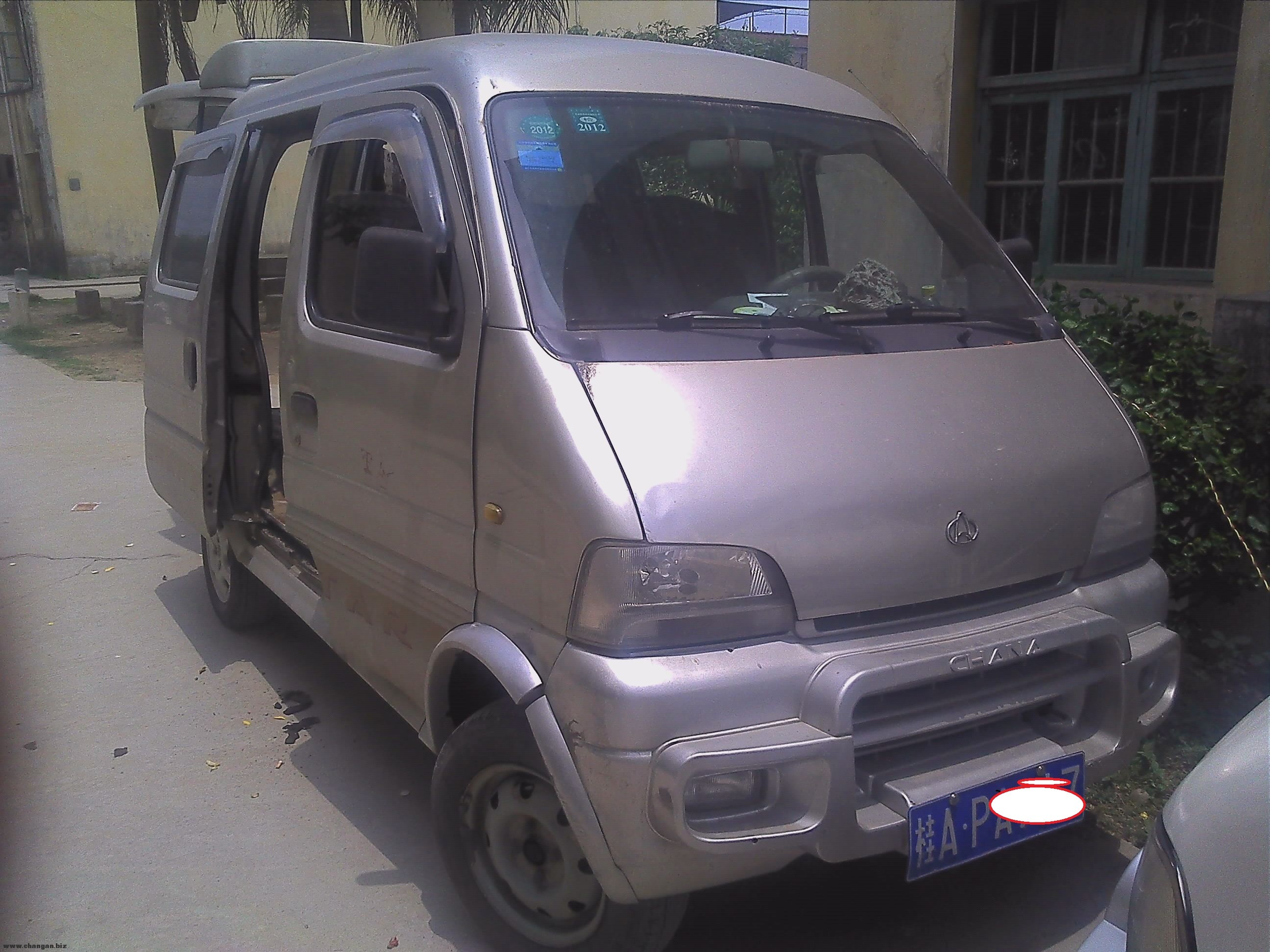

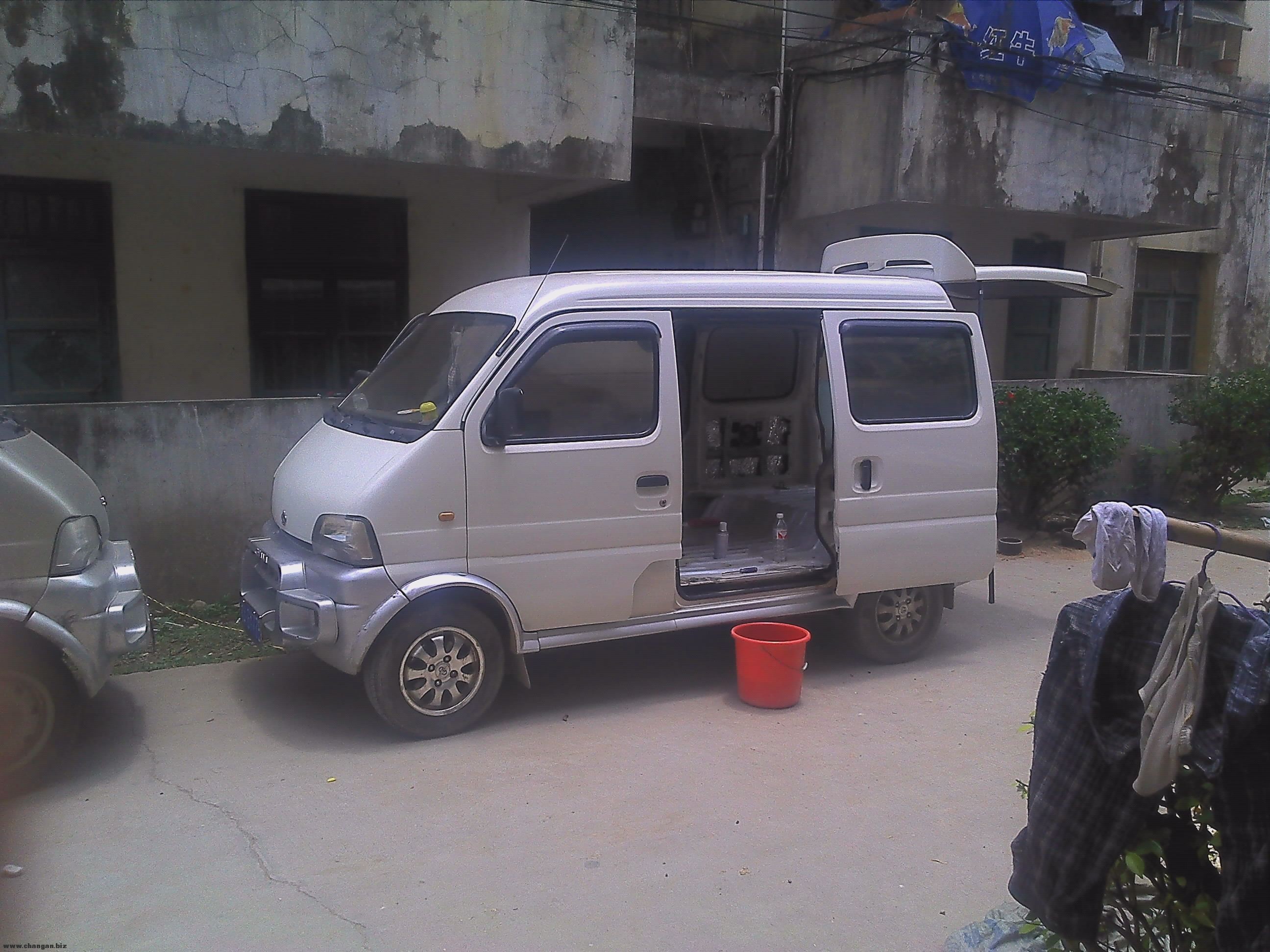

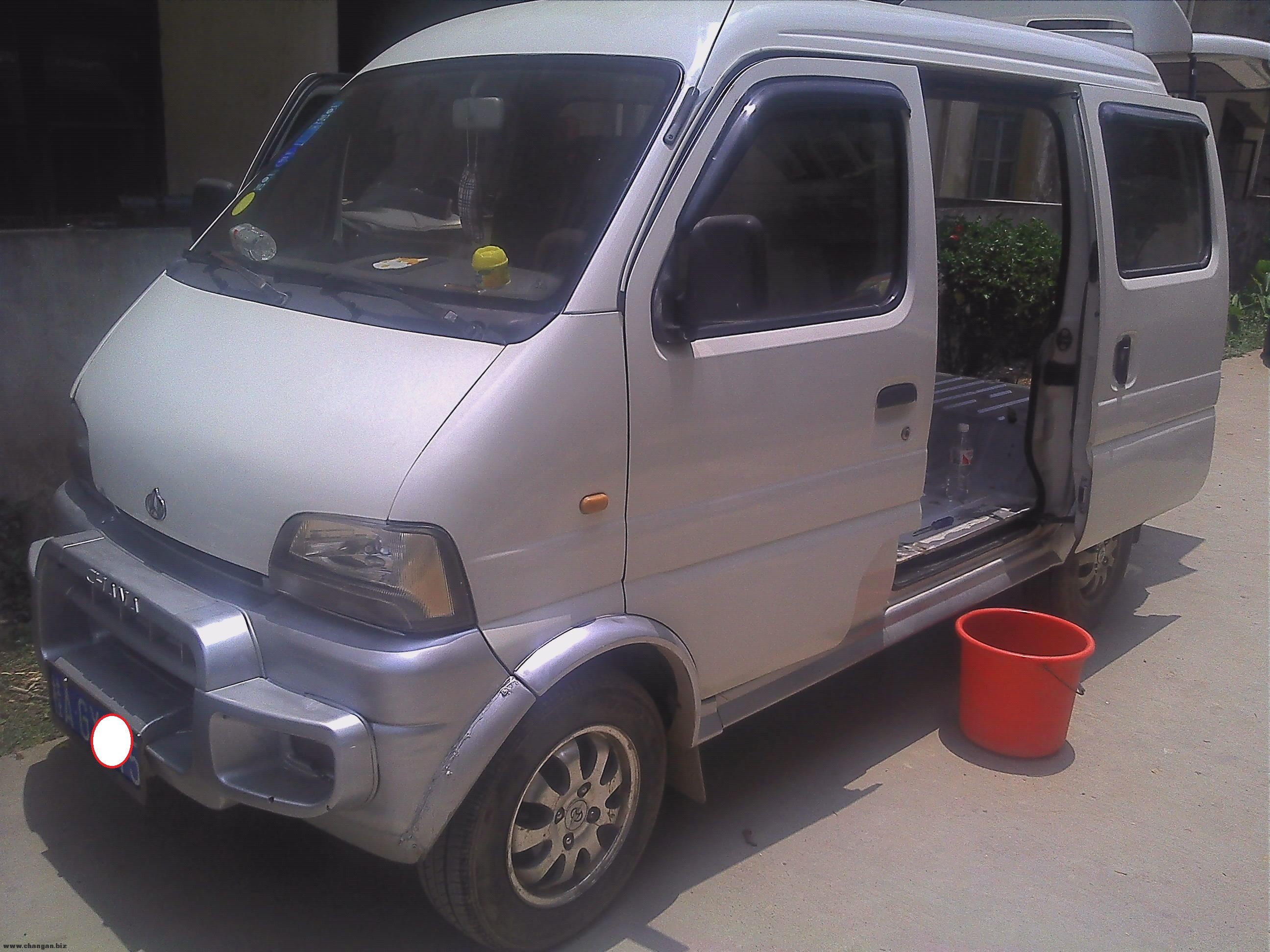

这是我的星星--03年的6350c
这是我的星星--03年的6350c
  这是我的星星03年的6350C

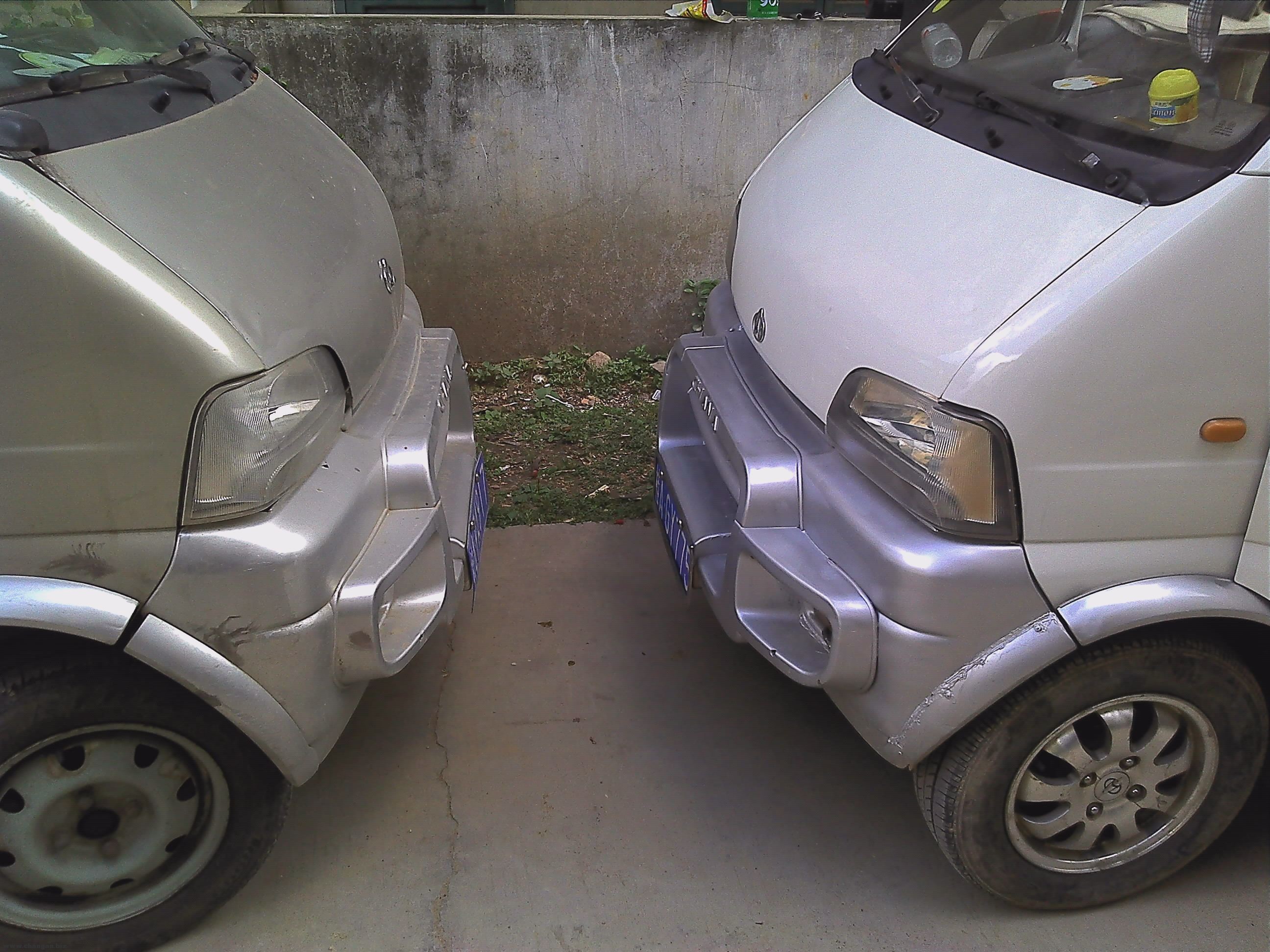

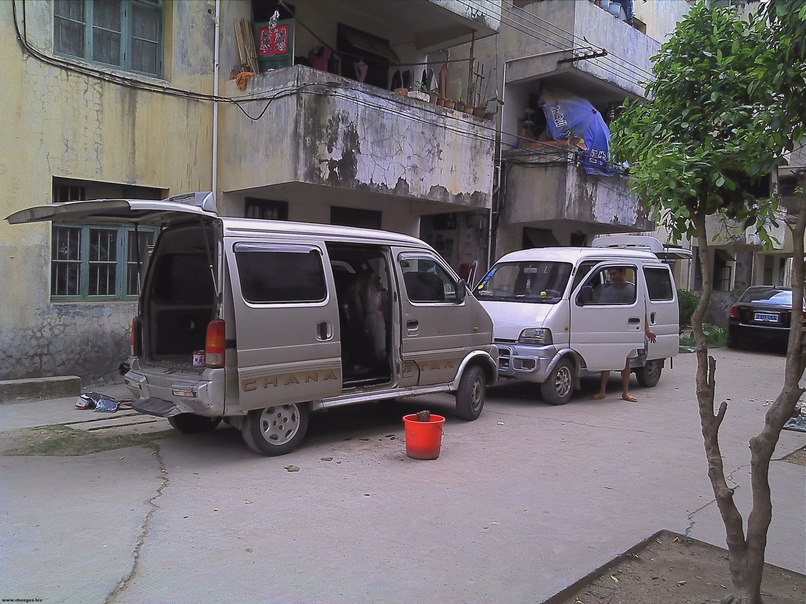

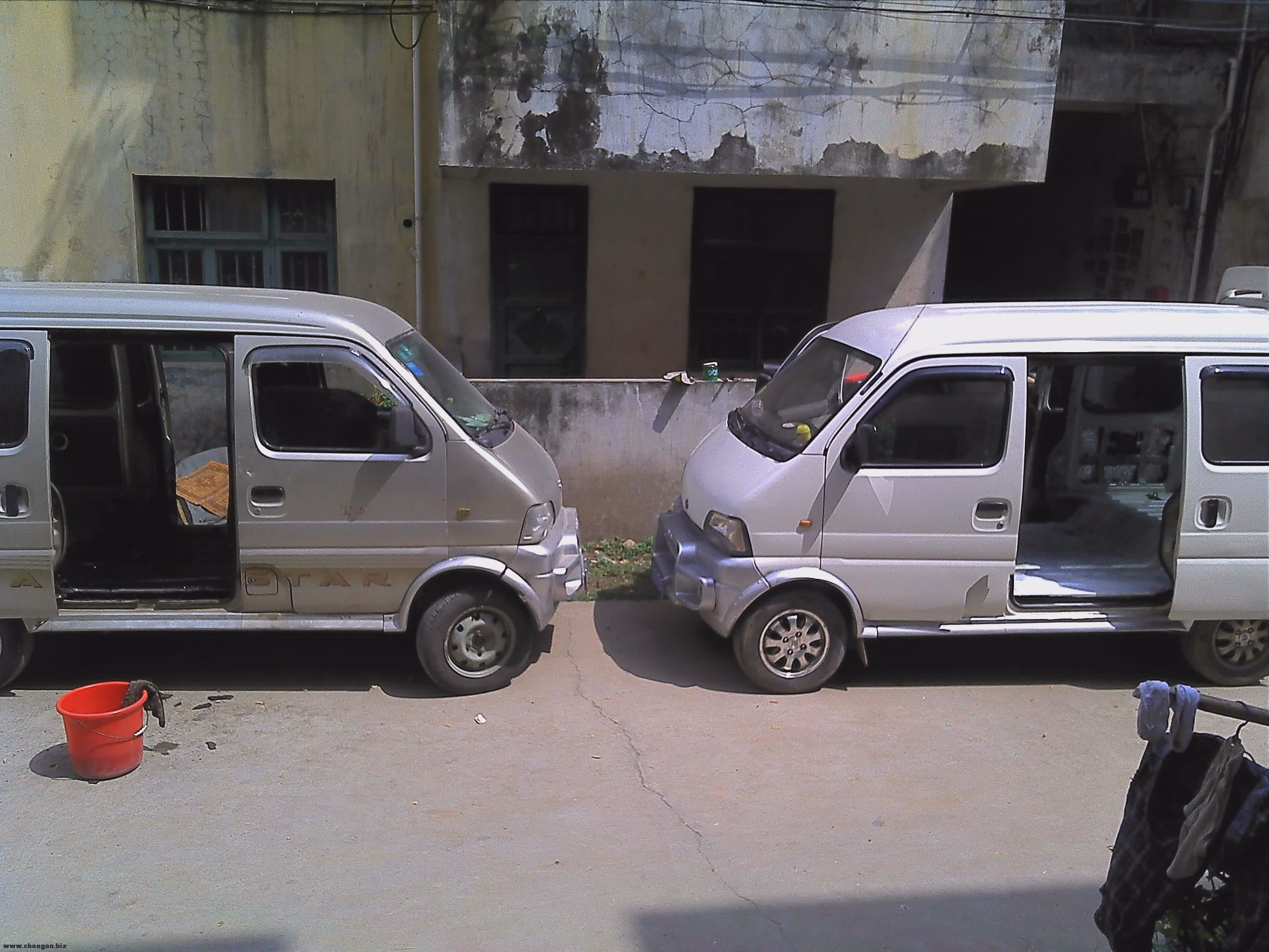

成哥的星星--04年的6371
成哥的星星--04年的6371

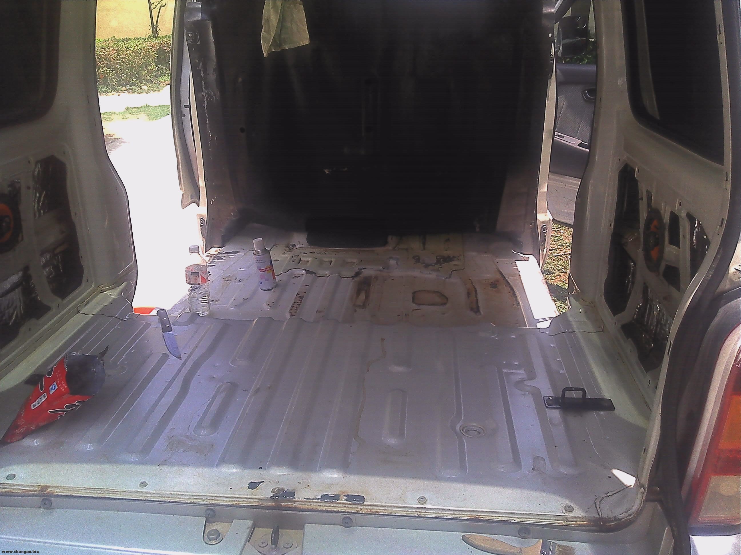

这是成哥的星星 04年的6371,保养得非常好,

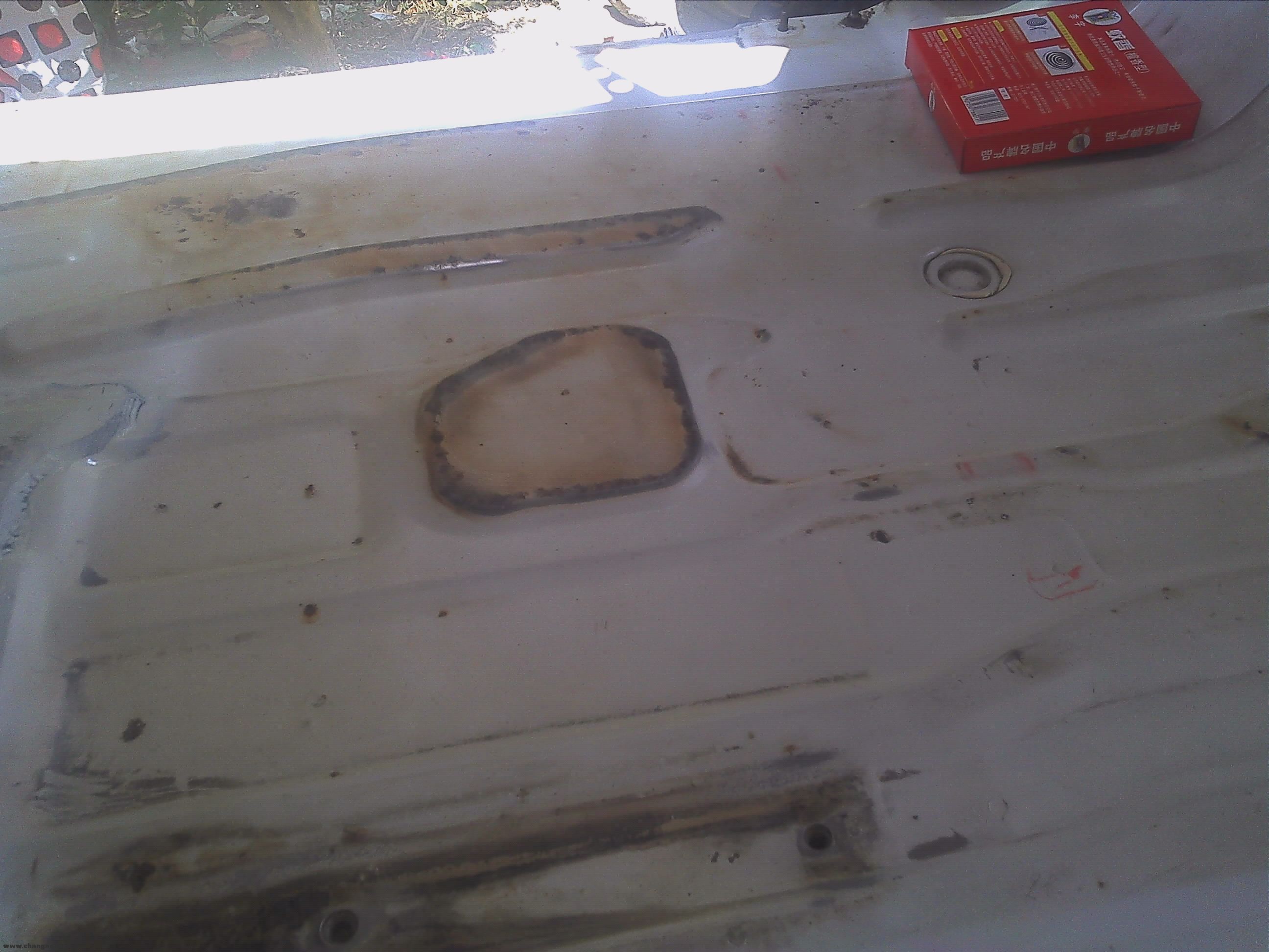

看看地胶上的锈迹,能想象车地板上有多锈了么?

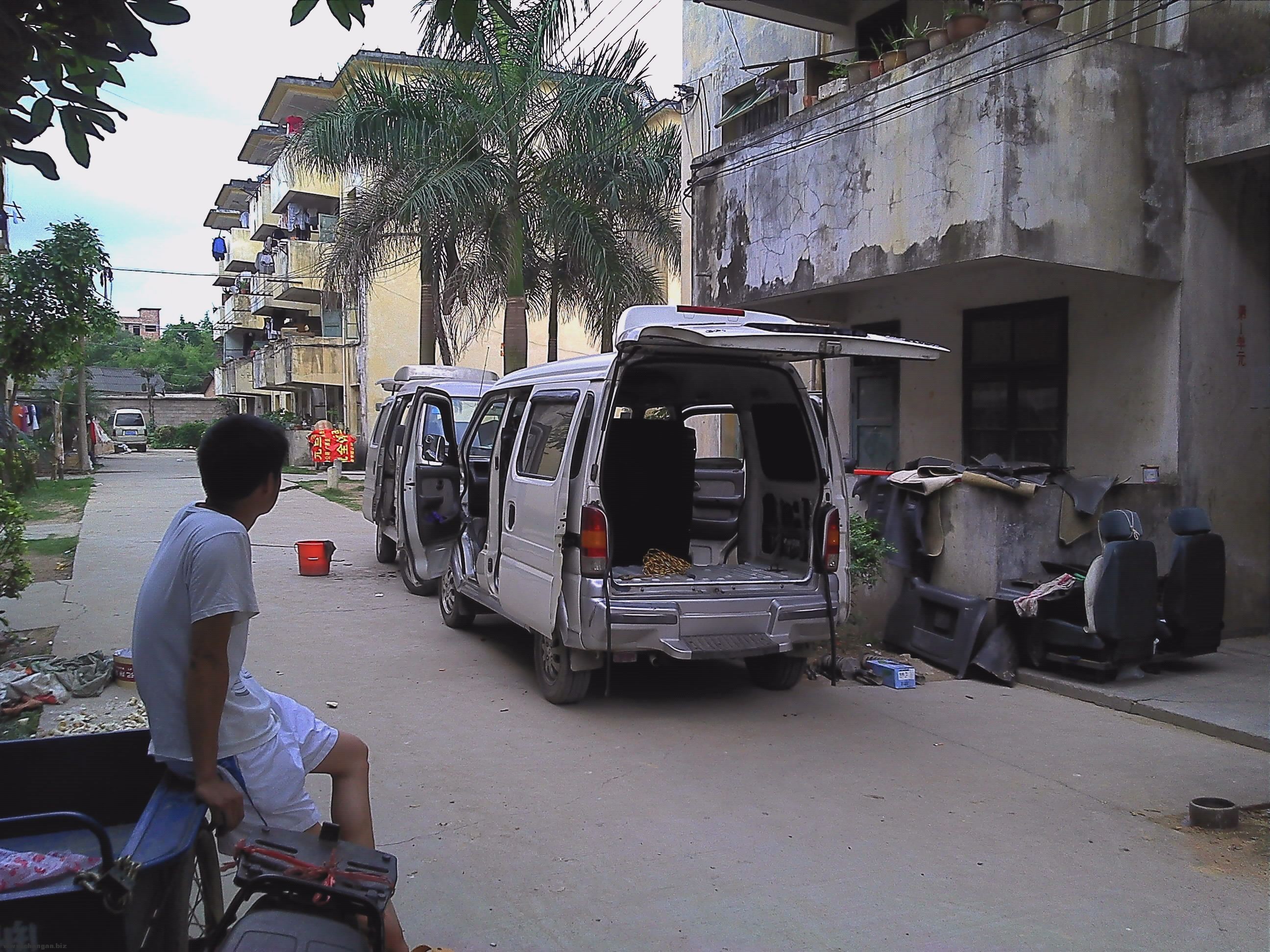

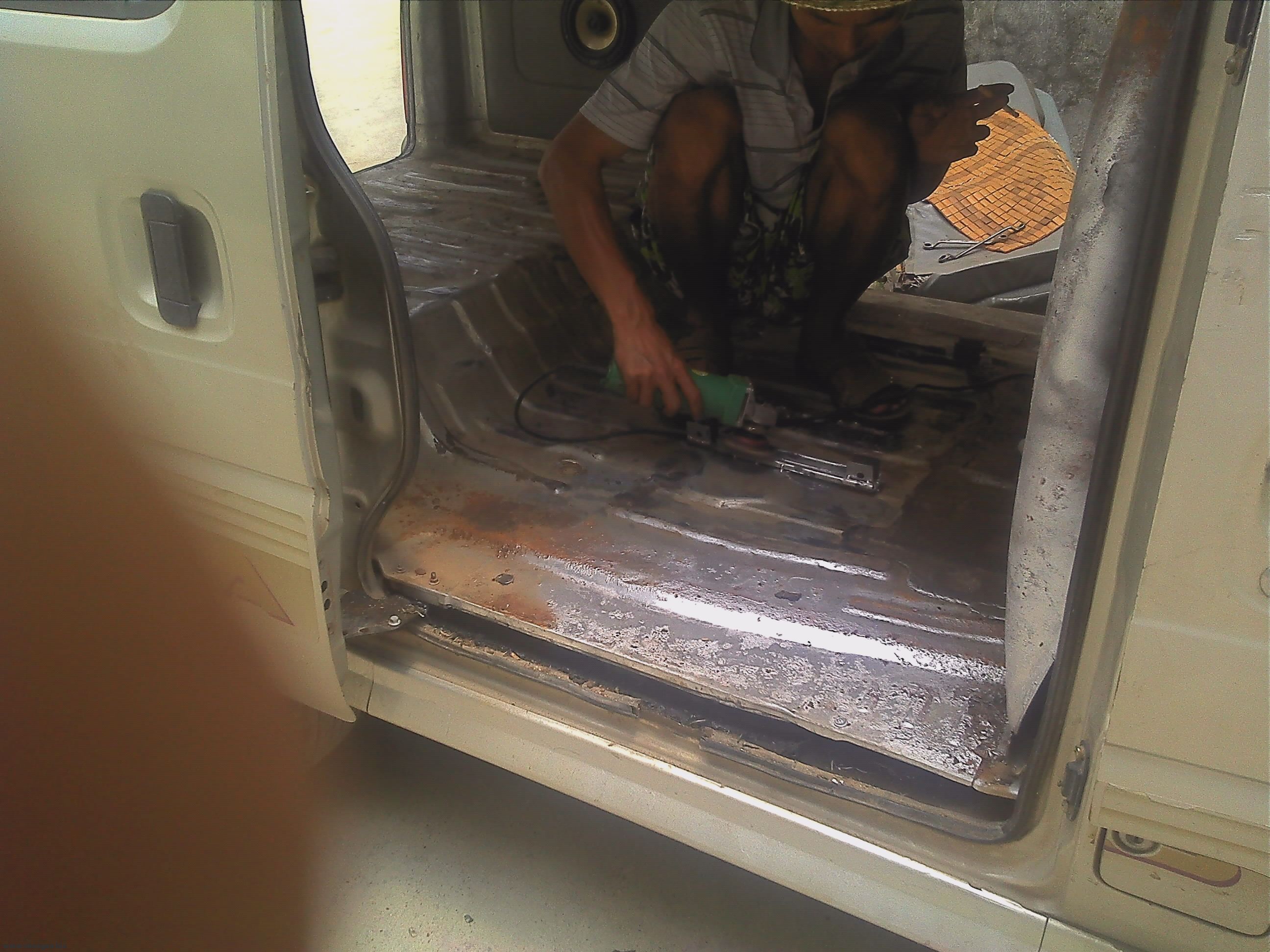

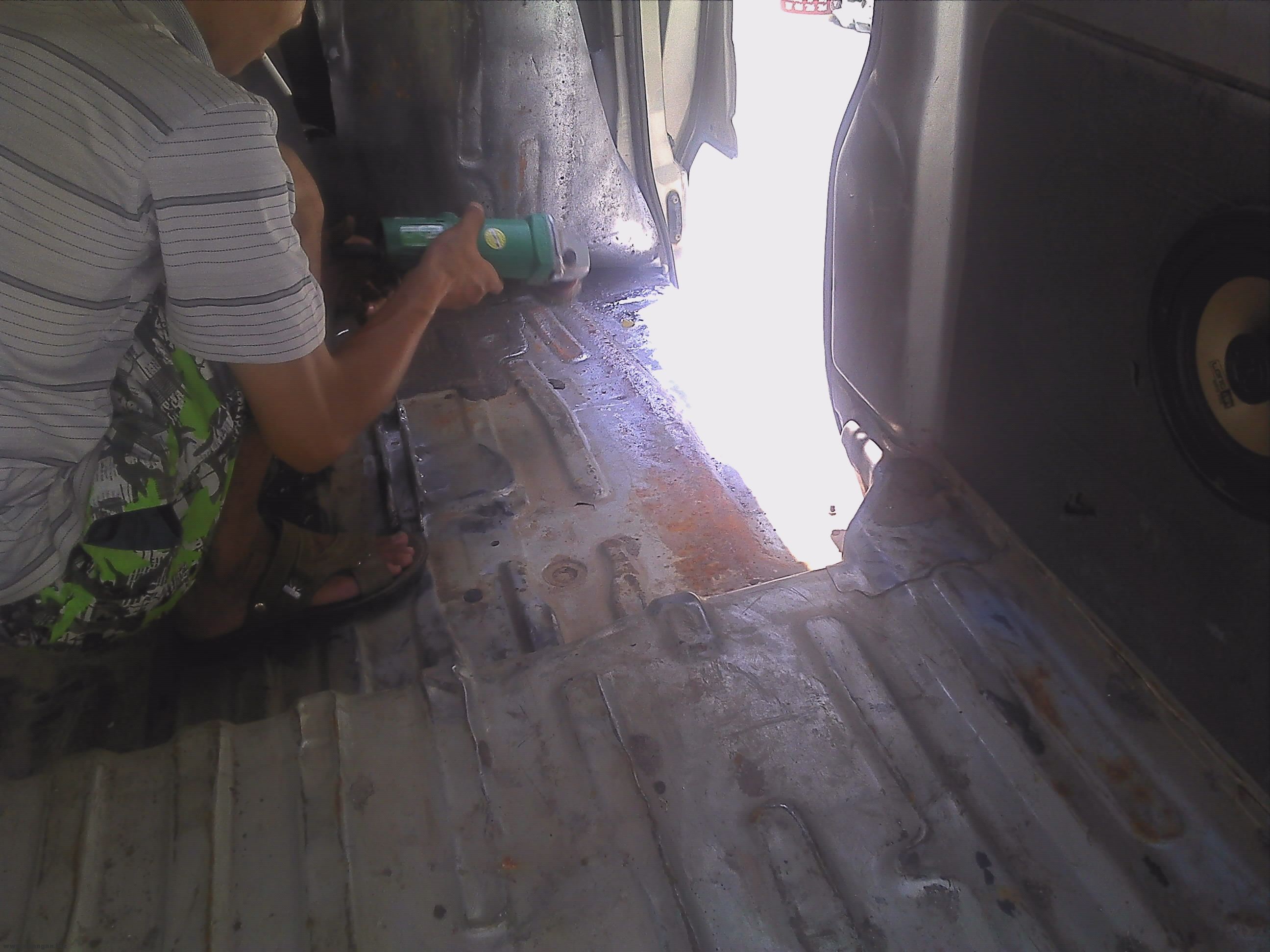

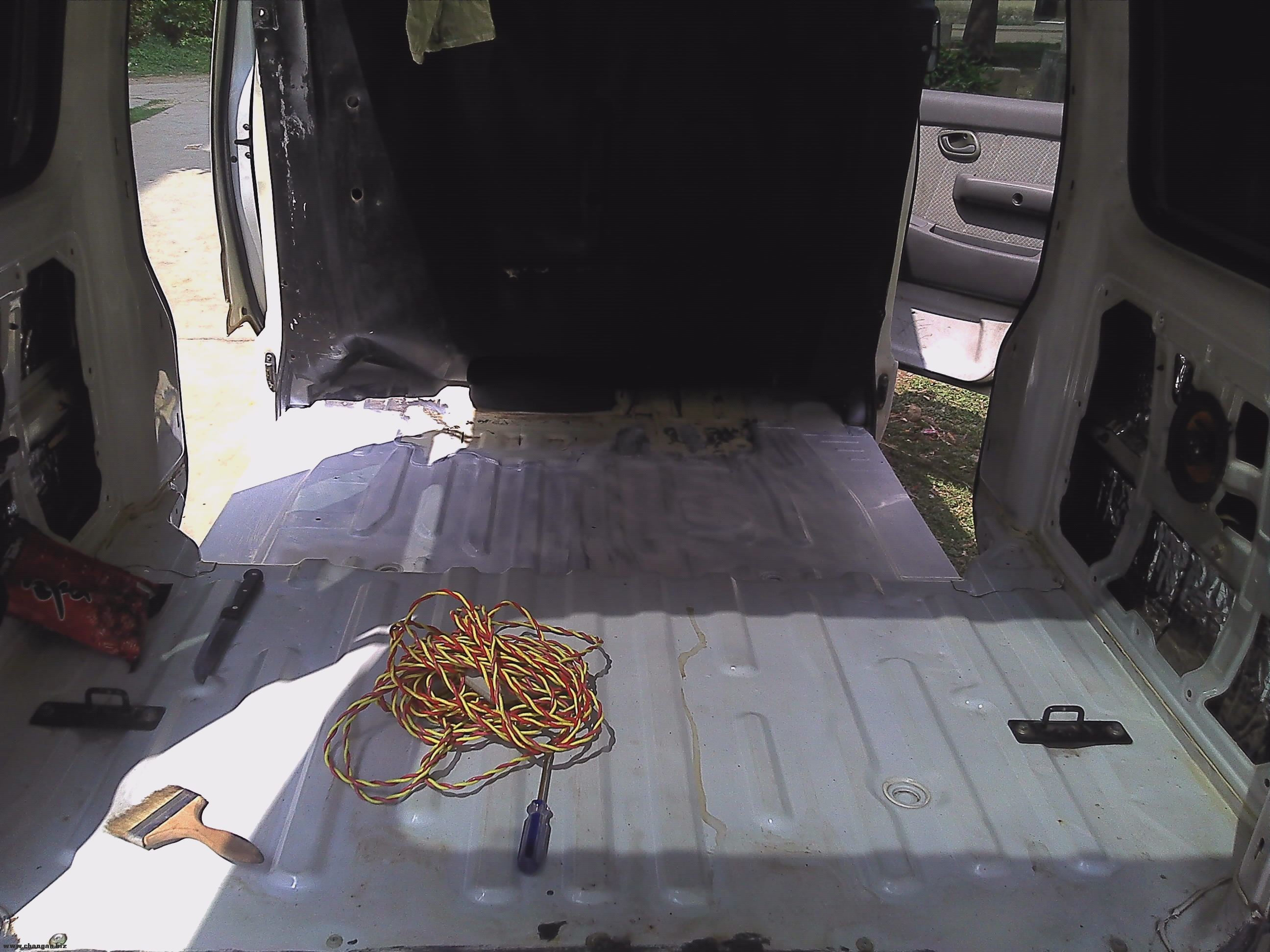

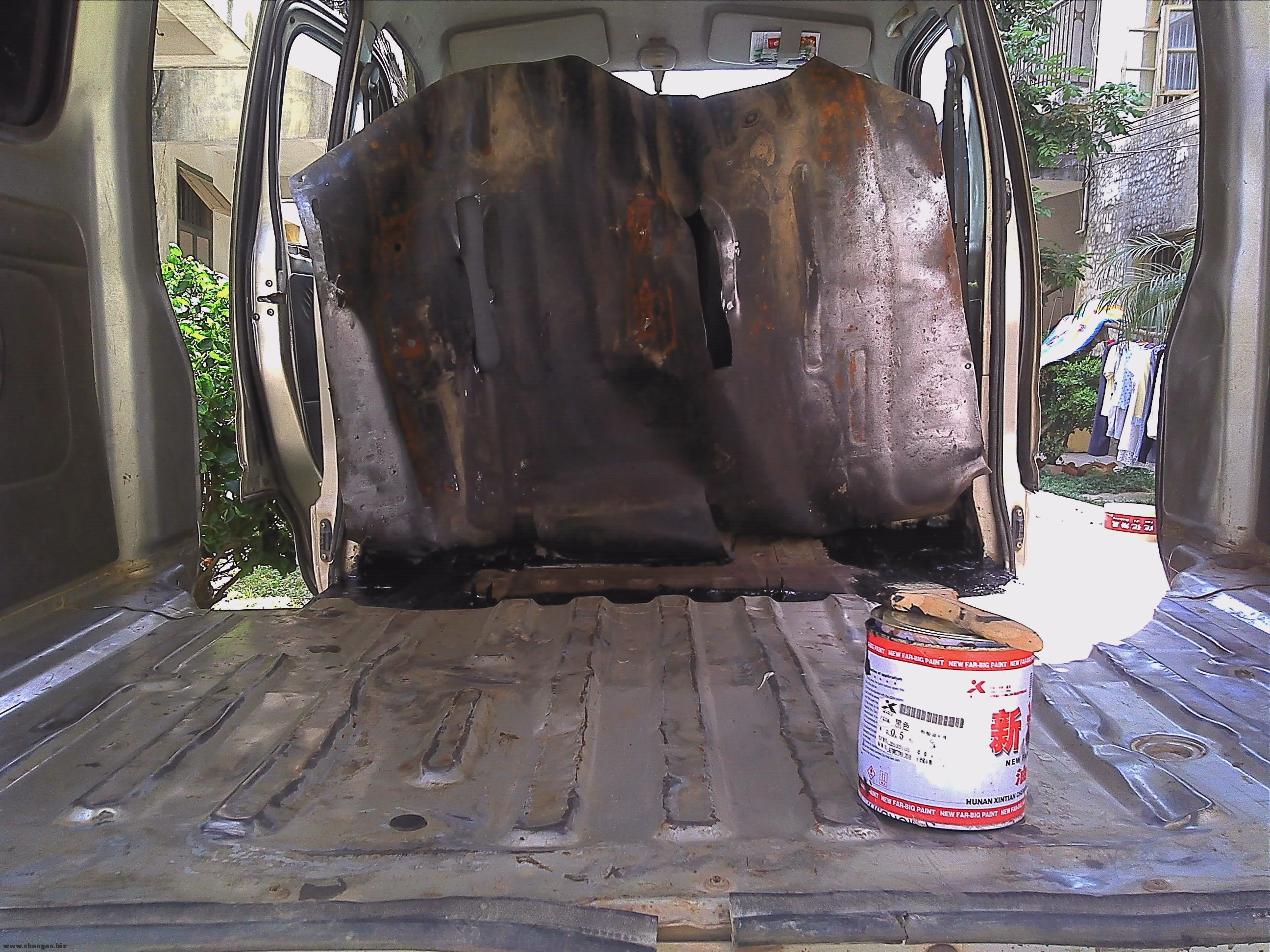

开始动手,可以看到我星星地胶上的锈迹没,可以想象车内地板上有多锈了吧,
打磨中,
打磨中,
打磨中
打磨,
打磨,
还是打磨

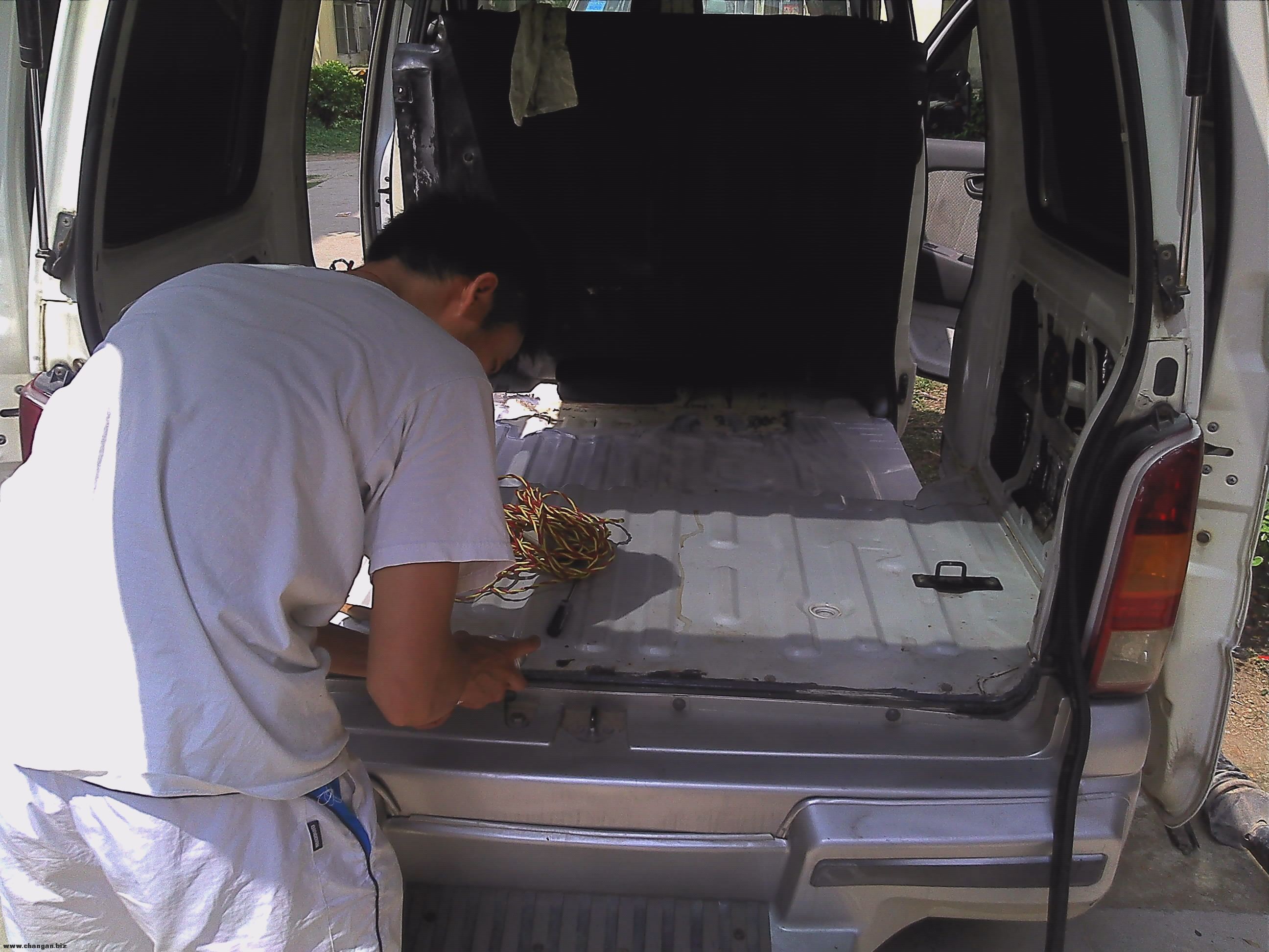

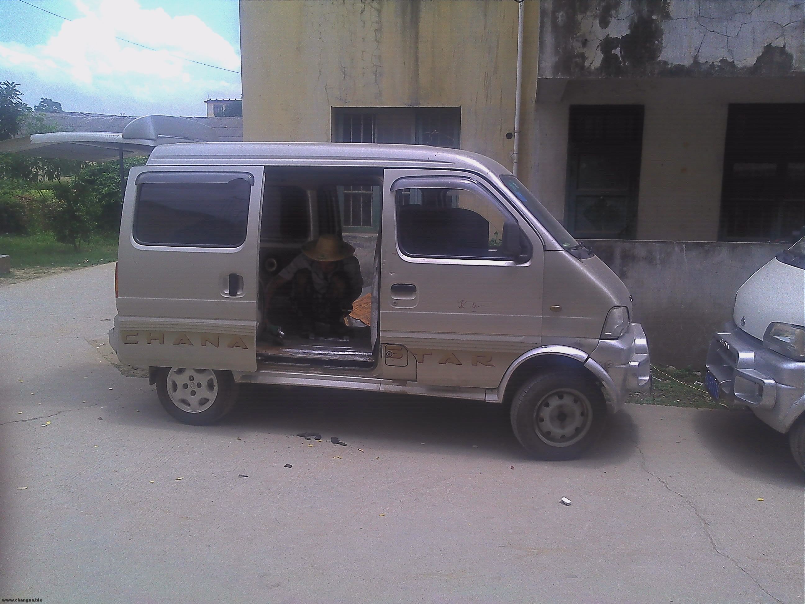

成哥认真打磨中,
成哥认真打磨中,
成哥也在认真的打磨-除锈

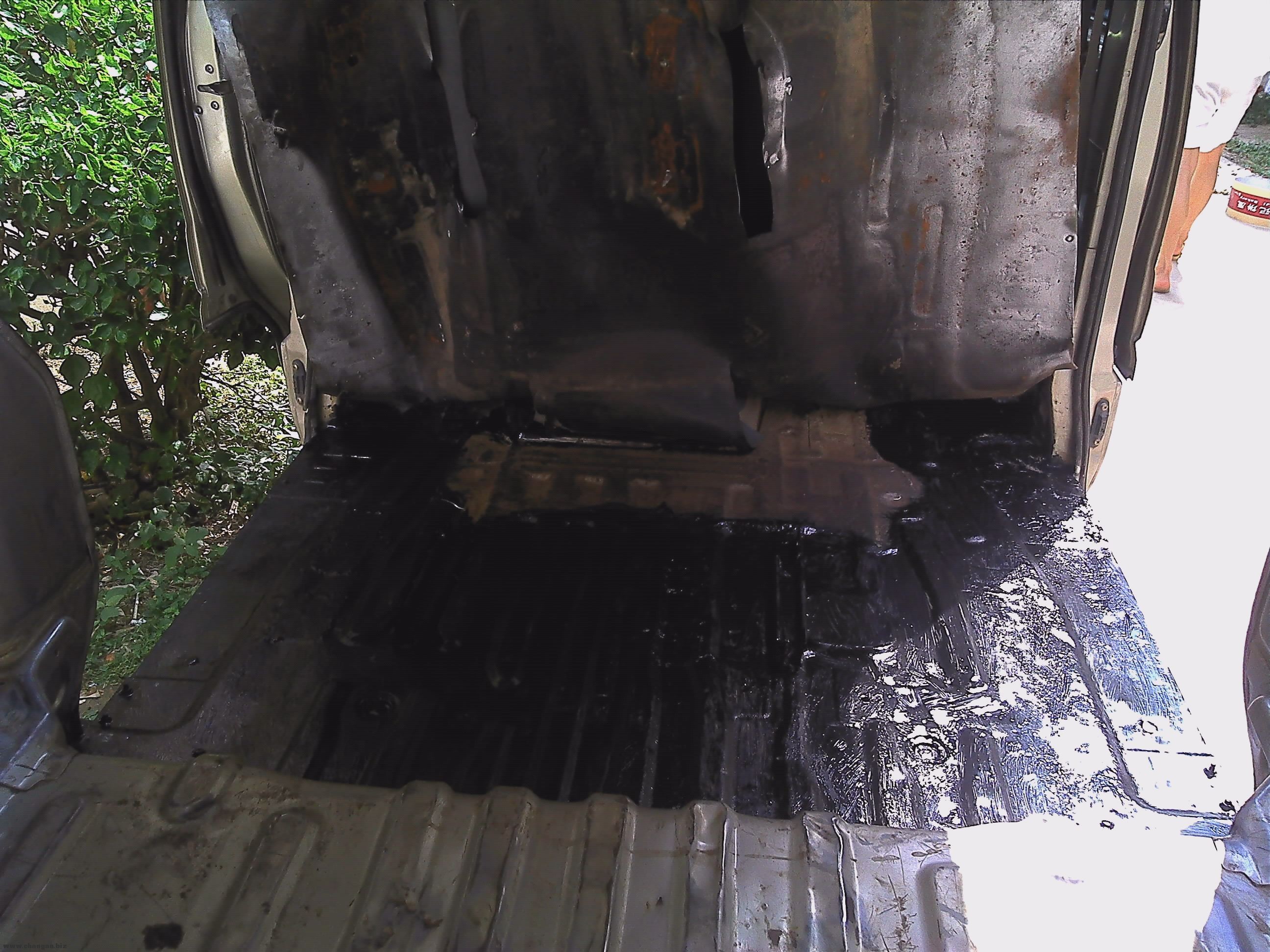

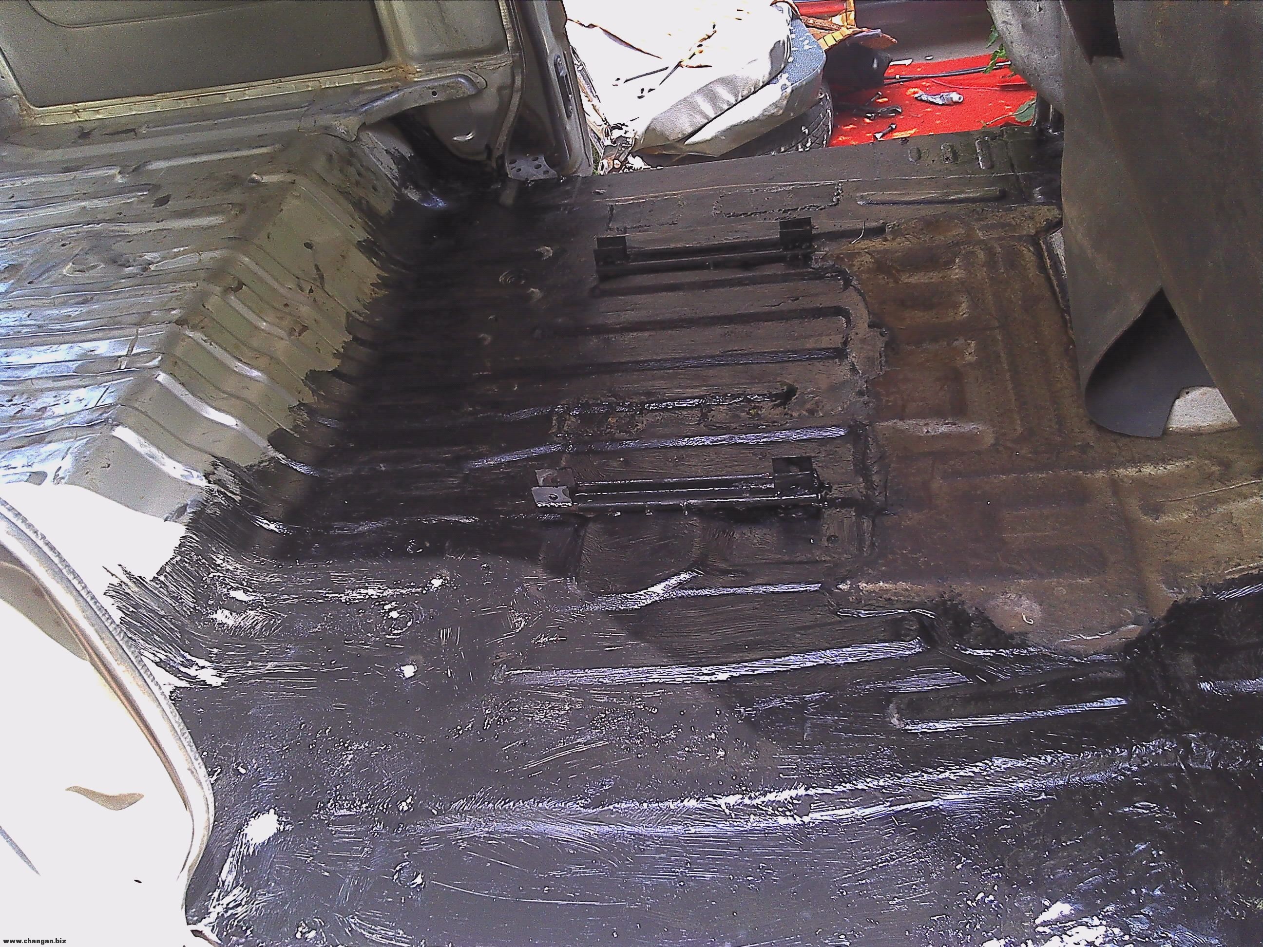

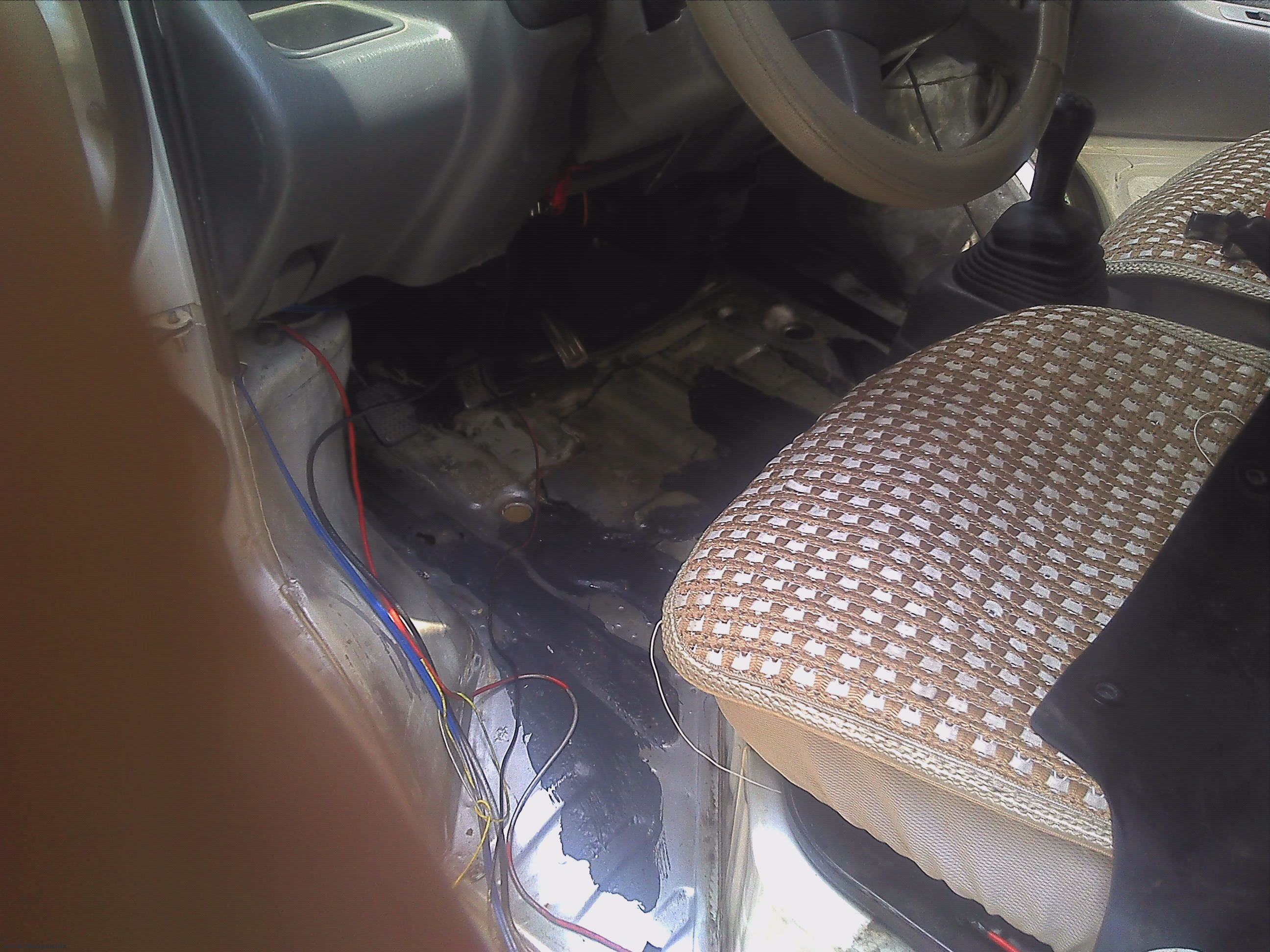

成哥的星星驾驶座前地板已经上好防锈漆,
成哥的星星驾驶座前地板已经上好防锈漆,
这是成哥的星星,驾驶座前的地板已经上好了防锈漆,
已上好防锈漆--黑色的漆,
已上好防锈漆--黑色的漆,
我的星星中排部分也上好了防锈漆,
上好的防锈漆,
上好的防锈漆,
看看成哥车上就这点锈迹,还没我星星上的10份之1
看看成哥的星星地板,基本无锈,
成哥的车基本完工,---其实是成哥的车保养得非常好,没什么锈.

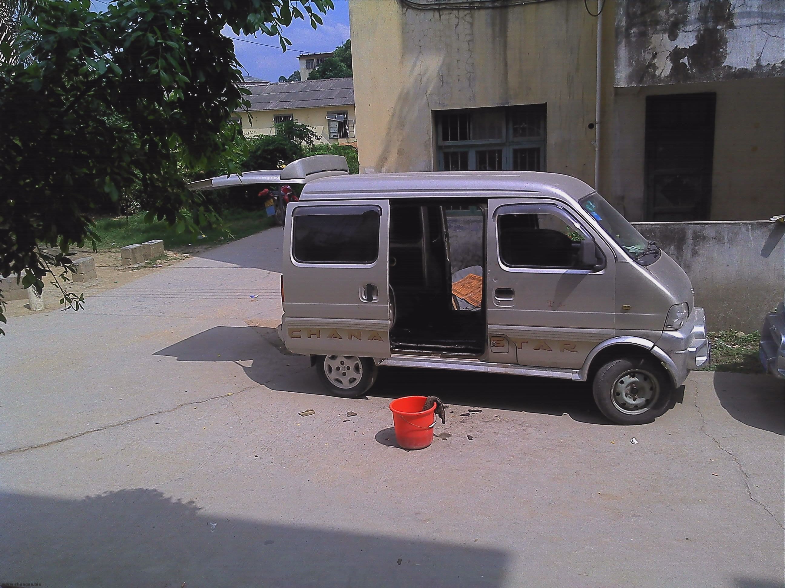

成哥悠哉的坐到一旁去思考怎样装对翅膀给星星, IMG_20120508_145609.jpg 南宁的天气实在太热,躲到阴凉的地方拍星星去.
成哥露脸,
成哥露脸,
成哥漏脸了
天气太热,躲到阴凉处拍星星,
天气太热,躲到阴凉处拍星星,
南宁的天气太热,躲到阴凉处拍星星,
南宁的天气太热,躲到阴凉处拍星星,

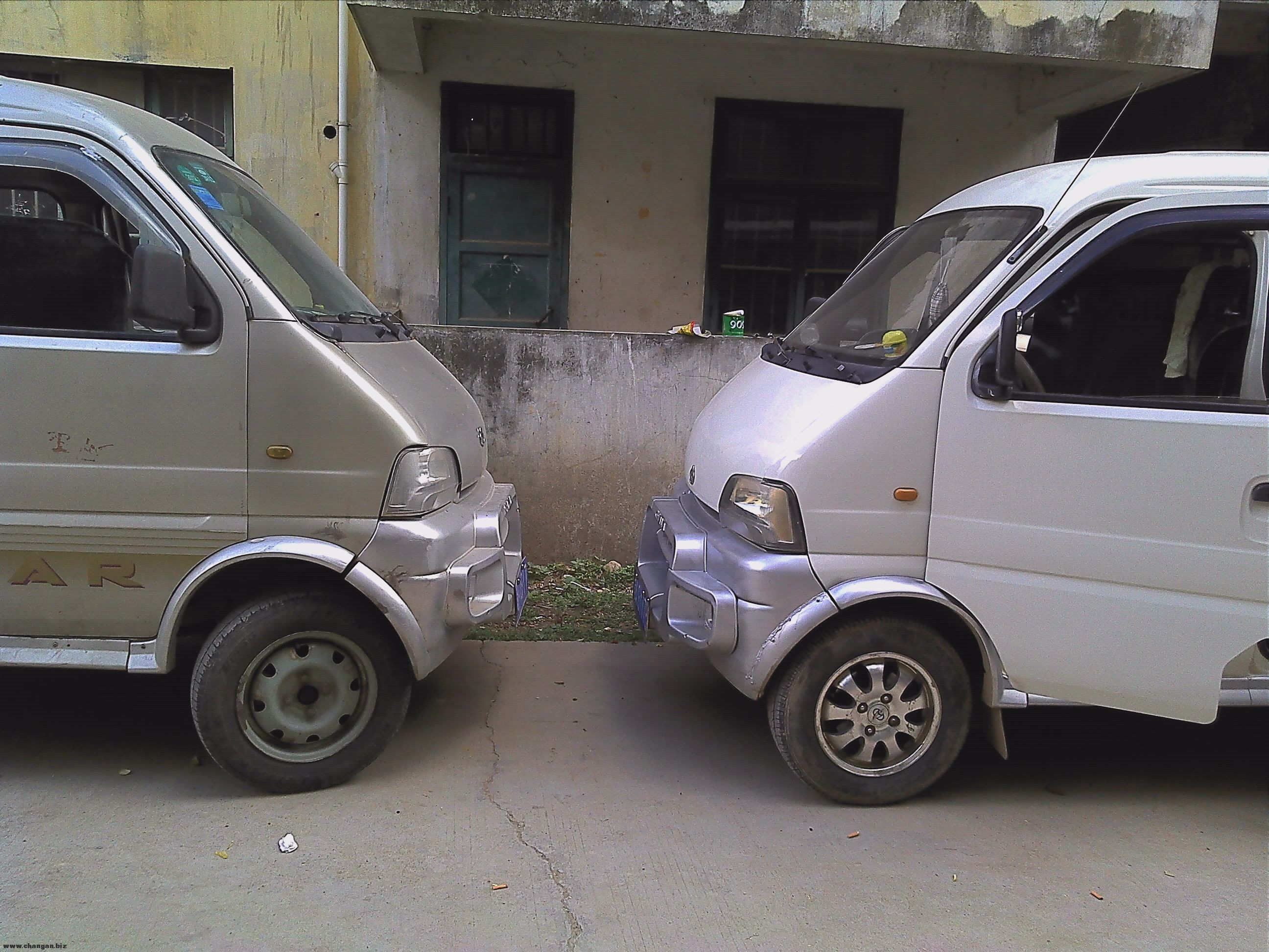

对视
对视
