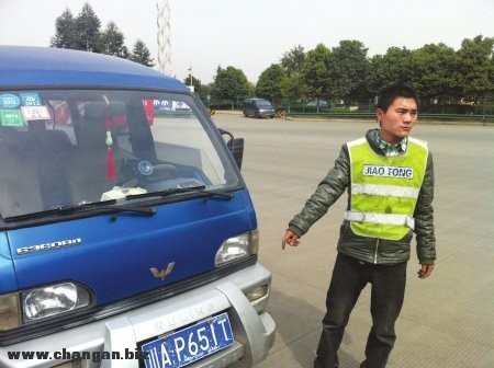

  身穿“交通”背心的“修车男”迅速靠近。(在被挡下后,“修车男”指出对路过汽车动手脚的位置。)

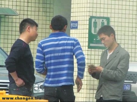

  车子恢复正常,西装男子坐上驾驶座准备离开。此时,“修车”的小伙子站在车头处,另一名穿蓝色T恤的小伙子也站在车门边。几分钟后,西装男子递给了两人一叠现金,随即开车离开了。
  捷达车离开后,“修车”小伙脱下了“交通”背心,拿出刚收的钱,站在一辆停在路边的蓝色面包车旁开始分钱,这辆面

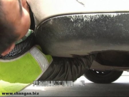

伸手到车底,拔掉汽车点火器电源线。(“修车男”演示过程)

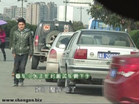

< 11732030549458711605.jpg   这名小伙在记者车头动完手脚后离开。几分钟后,记者“上完厕所”出来,车子已无法发动。

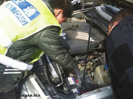

2073652842057950257.jpg “修车男”出现,“检查”打不燃的汽车。

  “可能是将汽车点火器的电源线给拔了。”修车师傅解释说,电源线的接头也可以从车下方拔掉,不会修车的人就搞不懂,对方就可能给你说发电机坏了,或是电瓶坏了,然后给你更换这些零件收钱。
