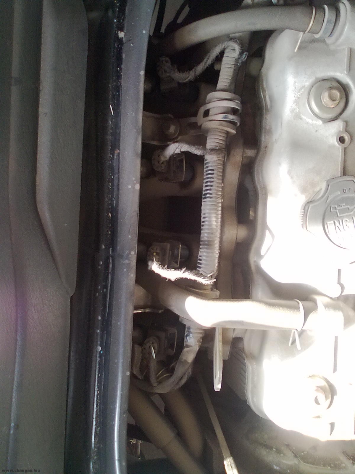

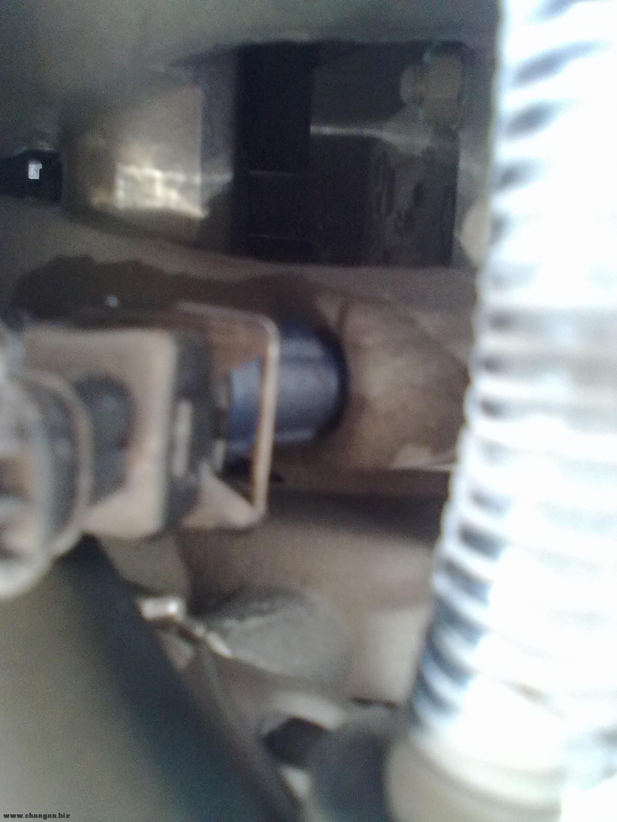

465 发动机 顶部 渗油

时间常了都漏油
发表于 2012-4-6 11:48:35 来自手机 | 显示全部楼层
喷油嘴
发表于 2012-4-6 11:49:54 | 显示全部楼层
我的车就是那样
发表于 2012-4-6 14:47:25 | 显示全部楼层
喷油嘴是不是摘下来清洗过 里面密封件不行了吧  俺03年的465Q5滴油不漏{:soso_e120:}
发表于 2012-4-6 16:36:50 | 显示全部楼层
擦干净在看看
发表于 2012-4-6 16:54:50 | 显示全部楼层
密封圈坏了
发表于 2012-4-6 17:25:49 来自手机 | 显示全部楼层
换新的
发表于 2012-4-6 17:27:06 | 显示全部楼层
擦干看看是喷油嘴与发动机的密卦坏,还是喷油嘴与油轨密卦坏
