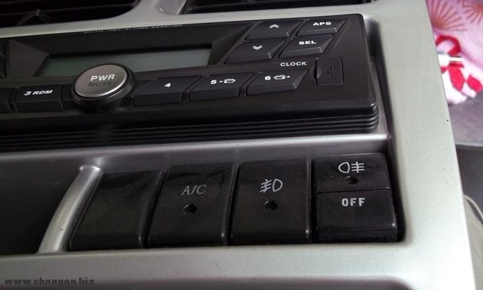

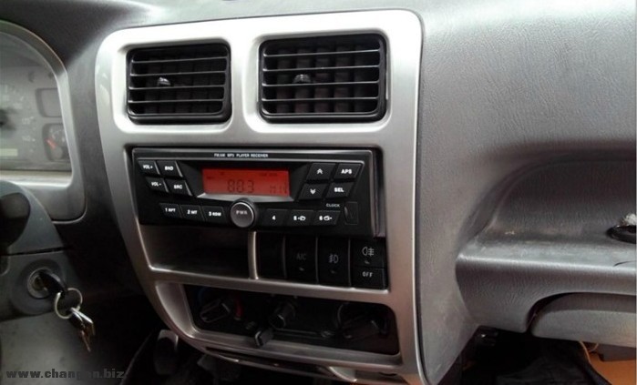

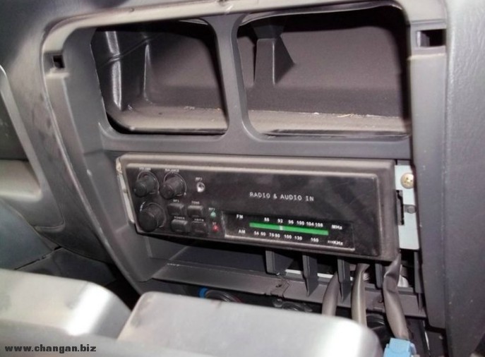

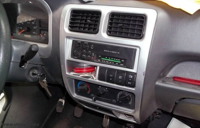

原车的主机

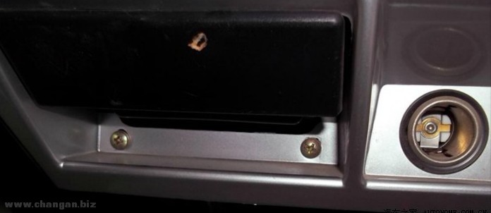

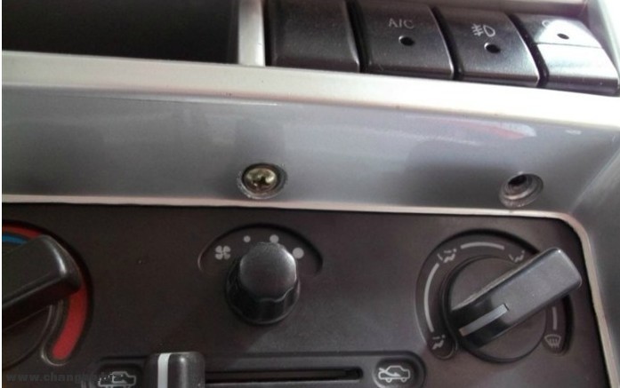

这里有两个螺丝的哦,一定要拆,要不然拆不下来。往下看还有两个螺蛳
一共四个螺丝固定这个面板。

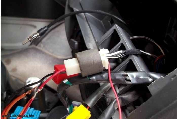

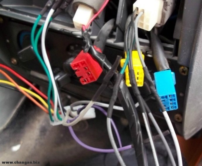

注意哦,后面这里的插头拔了比较好拆装

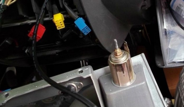

这里也有两条是点烟器的电源线,拆装的时候要记得插回去哦

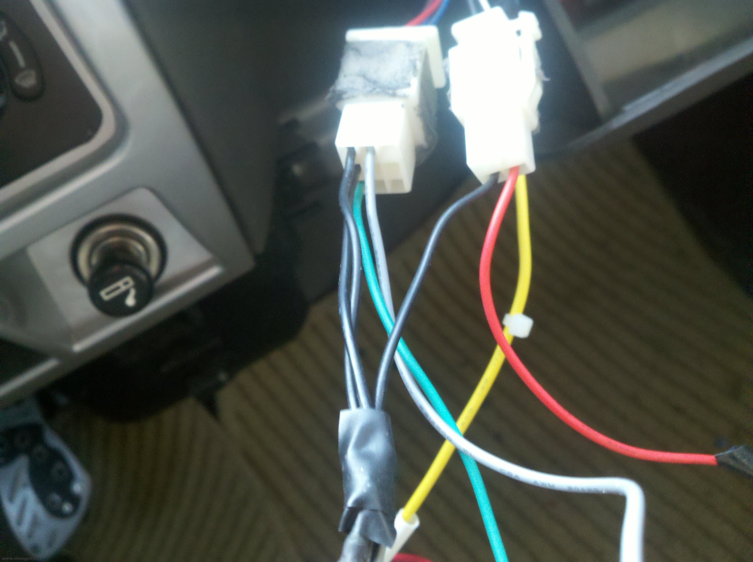

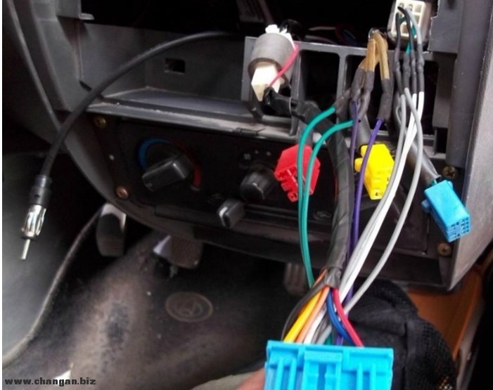

看看长安真小气,常电的线竟然不接多条出来,需要自己接,白黑的是常电哦,白色是ACC控制,全黑的你懂的地线
这是在试喇叭线,原车只有两个喇叭,两个喇叭如果线接反了效果很难听,没有立体声,接线技巧,先接好一个喇叭听效果,然后接另外一个喇叭这个喇叭接线的时候+-调换接过来听听效果。
接好线后用热收缩管做隔源。

老大想问你一个问题我在汽配城淘了一个 万利达生产的 金旅  CRM-B107带时钟卡机   wMwMw.malata.com/CN/productdetail.aspx?id=617  共13根线(黑、灰、灰黑、白、白黑)估计这是音频输出组,其中黄线和黑线比其他线粗。当时商家是这呀给我接的:绿、绿黑、灰、灰黑接音频输出,黑接电源负极、黄、红并接接电源正极其他线没接。现在正常可以用但一把钥匙时钟就清零了,我的车是最基本的长安6363想拔掉钥匙后时钟不回到00:00这个线怎么接,可以发我邮箱wvxvp@163.com不胜感激。

楼主能说说那条线接那条线吗
发表于 2013-3-17 17:56:56 | 显示全部楼层
楼主看看我接的对不对,黑色的地线你有没有单独分出来接
