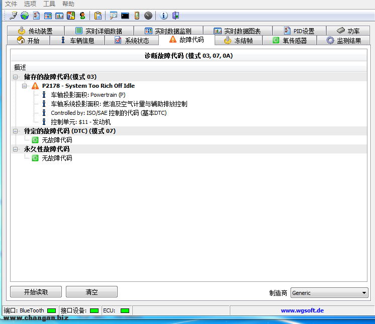

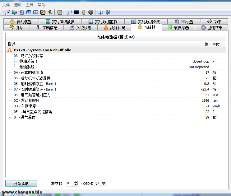

貌似供油不畅!
 楼主| 发表于 2012-2-13 19:26:25 | 显示全部楼层
谢谢回复,有空清洗喷油嘴试试
