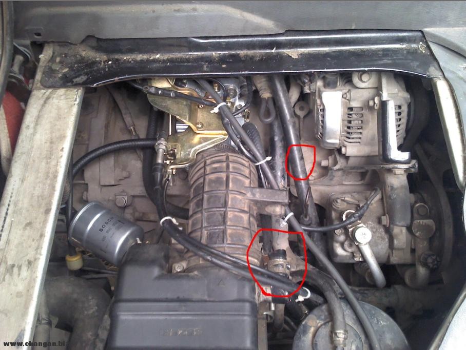

465的车,最近发现空气滤清里面有好多油,检查发现废气管有废气还有油渍,平时机油也有点少。我想问问排除活塞环缸套磨损之外还有什么东西坏了可能引起上面的现象,我准备不大搞,就换环和气门油封能行么

可是排气管不冒蓝烟

换汽门、油封。不烧机油不用换环。整好了说一声。

废气管拔掉,别接空滤,什么都搞定了!

该打修了,活塞环密封性能不好。俗称废气太大

快点打开缸盖,固定气门座的螺丝松了或脱掉了,顺便调一下气门。
