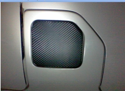

楼主: 甄国
油箱盖坏了

之蓝色月光 发表于 2011-11-15 18:37
我的也是这样坏啦~~~在淘宝网上花20元买了一个,再花30元做了个油漆~~~~~~~

我的和楼主一样的毛病,后来我用铁丝绑了下,再把钩弯一下,现在锁上后也很紧。
发表于 2011-11-17 18:05:01 | 显示全部楼层
氩弧焊,焊接一下即可

首先谢谢各位回帖的朋友。就没有卖不锈钢的吗?
发表于 2011-11-17 23:10:01 | 显示全部楼层
万里 发表于 2011-11-17 18:05
氩弧焊,焊接一下即可
我的就是用氩弧焊,几个月后又坏了,看来是设计有问题,这么多人都坏过。
