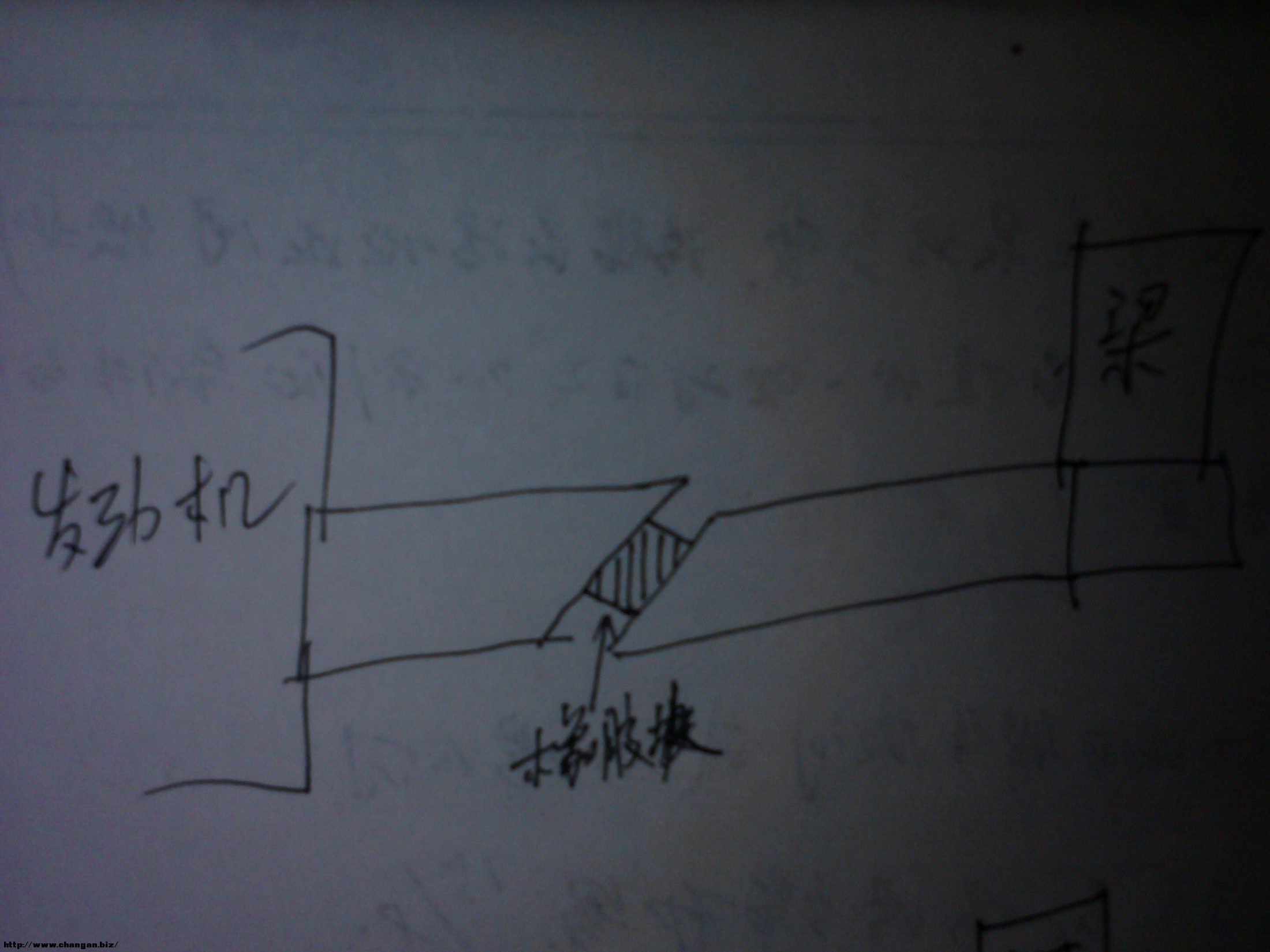

检查一下你的发动机固定脚的减震胶套(特别是左边) P031011_21.17.jpg 就是这个橡胶块磨损了,发动机在传动力量到传动轴时有反向的作用力,加油或断油时力量明显加大,导致发动机固定脚超出橡胶块的承受力而碰到固定脚的大梁一端,发出响声。
