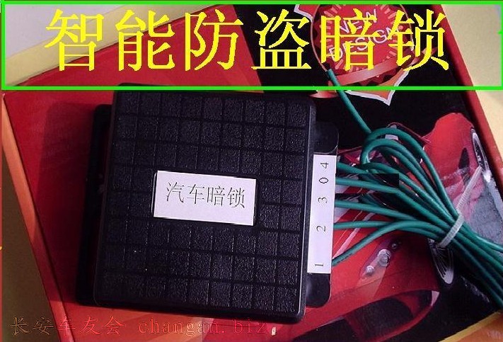

兹因牛牛是面包车,所有的保险公司都不卖盗抢险,虽然在购车之初装了防盗器,但近期在网上了解到 之类防盗器的有效性吗,确有值的商榷的地方,不知大家是否有同感?
就一直想为牛牛加装一个暗锁,有车友建议直接加装一个开关(控制油路、电路)但因较机械且麻烦(加线太多)--个人意见。所一直在淘宝网上找 还真让我找到合心的了 现特引用卖家的说明请大家帮忙看看 再给点意见。谢谢了!
卖家说明:
新型汽车智能防盗暗锁独特“暗”优点:
1、个性化极强:您无需加装单独的开关按钮(隐蔽性差,使用麻烦,寿命有限),你完完全全可以自由选择原车任何一根具备提供正信号(+12V)的线来作为产品的触发线(几乎全车任何一根线都可以作为触发线来使用,安装方式太多太多,绝对“暗”);
2、操作极为方便:本产品几乎不用改变您原来的使用习惯,用车和原来几乎一样,绝对不会让您感觉别扭或是繁琐,还是体现了一个字“暗”;
3、使用仍旧及其方便:本产品增加了一个核心元素,就是带有安全合理的延时功能(5秒),在您准备正常启动车辆时,根据您选择的触发类型触发一下即可(触发一下松开即可,无需触发线一直接通,不存在车辆熄火或是车辆启动后复位的繁琐问题,当然您也可以长触发—双模式),系统就会给您5秒钟的启动延时时间,您只要在5秒钟之内完成启动即可,还是“暗”;
4、再启动仍旧及其方便:行车中,如果意外熄火,你可以在5秒内直接汽车车辆而无需再次触发,使用性极强;
5、防盗性堪称一流:车辆熄火后,系统会在5秒后自动进入防盗模式,如果您没有再次触发,即使原车钥匙也无法顺利启动车辆,但车辆会有着车的迹象,但就是无法顺利启动,就算车辆勉强启动了(第一把启动时,此后的非法试图启动更本不存在着车的现象),但3秒后自动熄火或是一踩油门就熄火,让盗贼难以判断原因,还是体现一个“暗”;
6、防借车功能:现在朋友借车的非常多,先不说事故纠纷问题,自己的爱车就像自己的“老婆”或是“小秘”或是第2个移动的家,但朋友的面子又不好不给(难啊,呵呵),安装了此款产品后,你尽管把车钥匙大方的给他,让他去取车就是了,最终大不了车辆有问题无法正常着车(其余的话您说的一定比我好);但是如果您确实想接车,但又不想让客户知道您安装了暗锁系统,我们的产品还具备了具备维修模式,您只需偷偷的按下维修模式的开关,此时车辆的防盗就自动解除了,就类似没有安装一样,这个功能在修车时也要用到(选配功能),后面有说明!
7、产品独特的防抢功能:因产品具备自动防盗的独特设计的功能,由此产品就具备了防抢功能,在遇到车辆被抢时,一定要将车辆熄火(其余的无需任何操作),让罪犯自己启动车辆,你要最快的速度离开现场(可以脱身的话),拨打报警电话,这样车辆就会自动进入防盗,你不用担心车辆会被开走,如此便可最大限度确保了*人车*的安全!还是一个“暗”起来作用(其它防盗器几乎不可能),救了您的人,保住您的车!
8、安全性一流:绝对不存在被解码、被拦截、被复制、被干扰、被数据读取等等的劣根性:一句话——他没有任何的的信号发射源,也就不存在上述弊端问题了!
9、性价比极高:综上所述,如此完美的产品设计,厂家直销的超低价位,不想性价比极高都不行了!
新型汽车暗锁系统基本特点(简介)
1、无需刷卡或是遥控等操作,完全采用利用原车任何一根车主自主选取的线路或是电器设备作为触发信号来工作。触发方式众多,只要您能想到我们的系统就能做到!安全、隐蔽、方便!
2、安装极为简单,略懂电路的朋友自己就可搞定,想自动动手的朋友我们也可技术指导,不懂电路的也可搞定。就2根线需要连接:触发线和油路线!(如何查找说明书里有极为详细的说明)
3、产品带有记忆延时功能,因此产品的触发线可以接受瞬间触发或是一直触发方式,这样就可以适应原车任何线路均可作为触发线来连接。
4、产品带有自锁闭路工作功能,也就是说一旦您给了触发线触发信号,你可以在5秒钟内完成启动,车辆启动后系统会自动判断车辆的状态,开始自行工作,但车辆一旦熄火,5秒后系统也将自动进入防盗状态,如果车辆起步或是中途熄火,你无需再次触发,你可以在5秒内直接启动车辆,这样设计的目的就是为了完全顺应车主朋友的日常行车习惯,既保证了车辆的最大限度的防盗,又确保了使用的方便、安全、隐蔽的暗锁的根本特性! 暗锁.jpg
在购入后 自己就可装好 虽然过程有些曲折--主要是找控制线 但成功后还是有点成就感 呵呵
   第二天,LP拿车钥匙去开车(忘了告诉她暗锁一事)结果。。。。。
