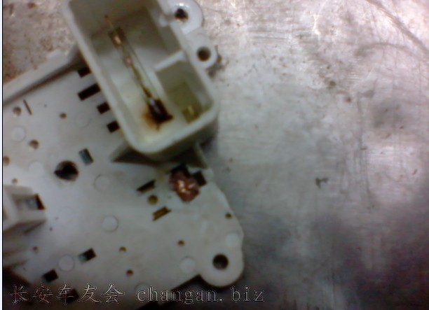

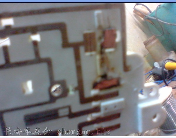

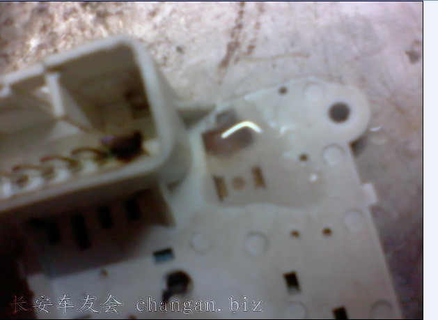

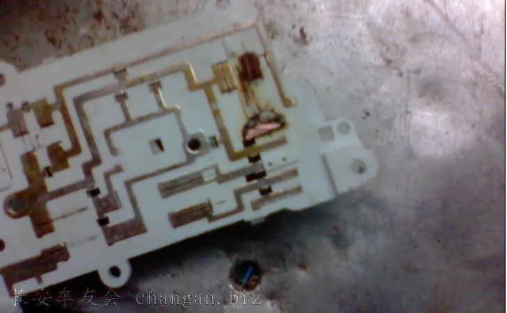

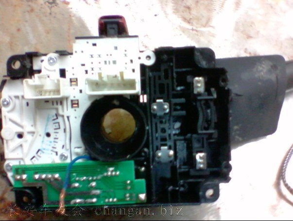

这几天一直是晚上开近光时有时无的,其实心里也清楚肯定是总成烧坏了,今天就拆开修好了,(我知道一般修理店都会直接换总成,我是谁啊,我是三本,我怎么舍得花这个钱,)下一步一定要装个继电器

修这个没有多大意思,越修,其电阻会加大,更容易烧坏其它,还加上时间,时间才是最贵的。还不如换个新的,才60多元(淘宝),我换过一次,在4S店,要120元,后来,我都是自己网上淘了自己换,自从加了继电器后,一直没有烧过

建议搞好后 在大灯的远近光各加一个继电器
