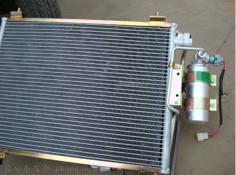

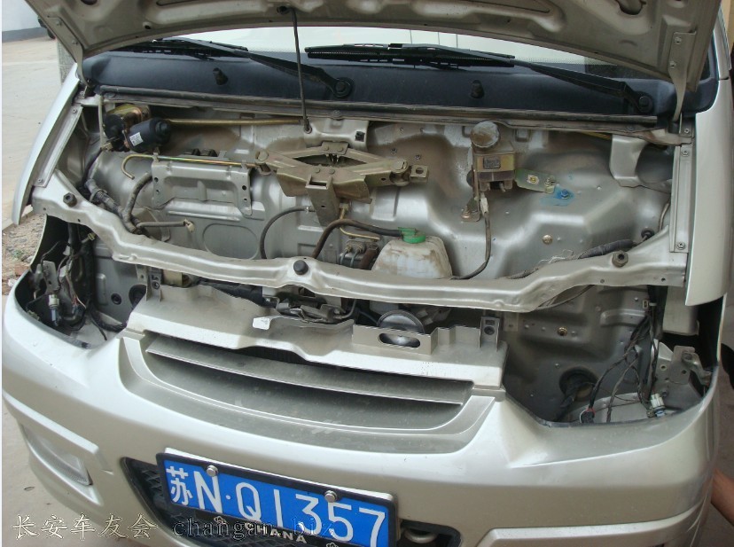

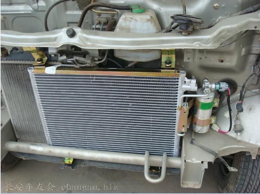

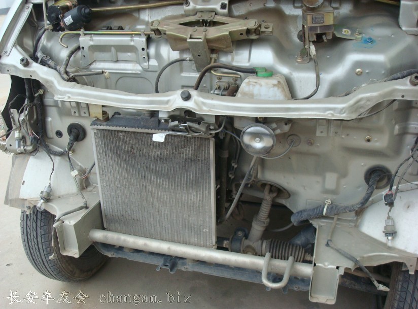

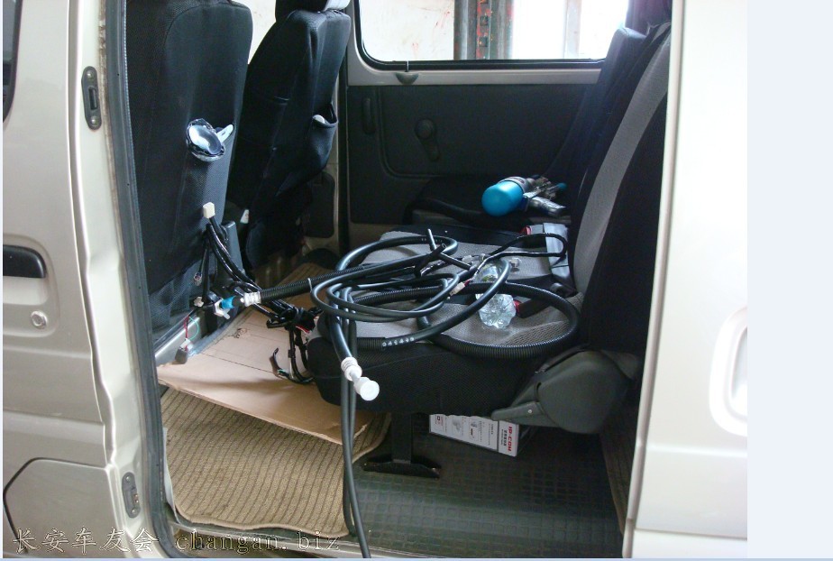

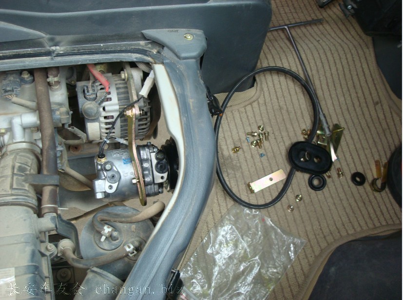

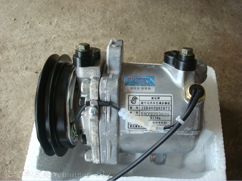

犹豫了好长时间终于把空调装上了!重庆超力爱途牌子的!修车师傅装了近4个小时,一共花了1900大洋!效果非常满意,没感觉到动力有什么下降!现在上图

发表于 2011-7-13 08:04:27 | 显示全部楼层
当心,固定压缩机和发电机的底坐上的镙丝容易断,跑段时间你就知道了:lol

发表于 2011-7-13 11:15:27 | 显示全部楼层
我自己装的空调你记住一定要把压缩机底座螺丝换成钢性好一点的
发表于 2011-7-13 11:23:40 | 显示全部楼层
压缩机是不是有那种漩涡式的还是涡旋式的???

 楼主| 发表于 2011-7-13 12:23:25 | 显示全部楼层
我在宿迁沭阳装的!那这个螺丝我要注意点了!!
