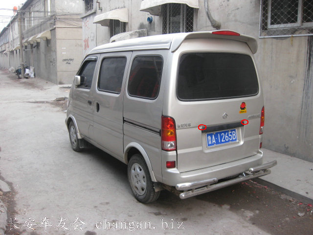

6363后门把手两边鼓起、掉漆、生锈, 请教高手 如何搞

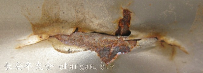

钣金喷漆!内外打磨上油!

我的也是6363跟LZ的一样也是那里锈了,刚做了漆一个多月,那里又锈了。

先板金!然后在里面焊上角铁!最后刮腻子喷漆!~:0055:
 楼主| 发表于 2011-4-3 14:05:15 | 显示全部楼层

回复楼上:关键是表面 不平整了 呵呵

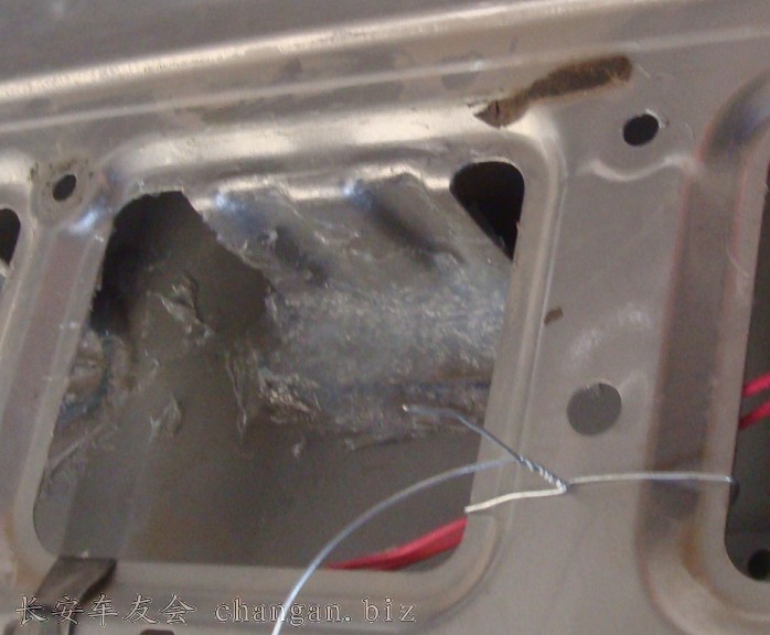

可以负责的告诉你 你的后门现在已是两层了
赶紧焊  或者沾吧
我的是用玻璃胶 粘的
