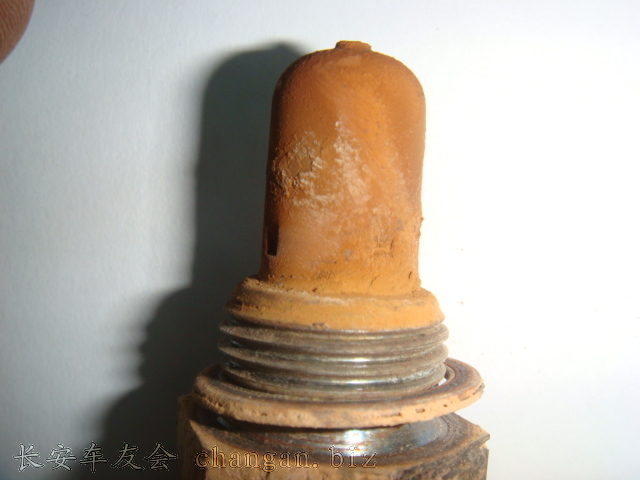

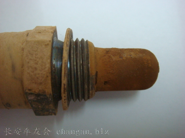

看看拆下的氧传感器,好多垢.清理了下装回去,跑了一圈,测量了下,看看数据.加热电阻4.2欧,刚着火时,电压在0.44V,十几二十秒后电压开始在0.1~0.8之间波动,在挂档滑行时电压基本在0.033左右,这是不是说明发动机在挂档滑行是断油的,正常行驶时电压在0.5~0.8的时间多些,这是不是说明发动机喷油过浓,所以油耗偏高.

我的拆下来很干净,你这个都厚厚一层泥巴了。。
发表于 2011-3-12 07:58:12 | 显示全部楼层
你怎么测得行驶中的电压?
