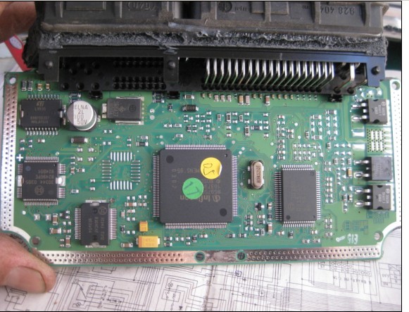

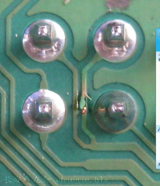

故障现象:每次着车后关闭钥匙散热风扇转一会儿,不管凉车热车都这样,钥匙开到第2档不启动发动机在关闭,风扇也要转一会,故障检查显示,故障码P0117,检测显示“发动机冷却液温度传感器 当前电路电压过低”  数据流显示冷却液温度—40,,今天拆开行车电脑检查发现电脑35脚断路,有图
 楼主| 发表于 2011-2-25 21:45:50 | 显示全部楼层
来个大图,

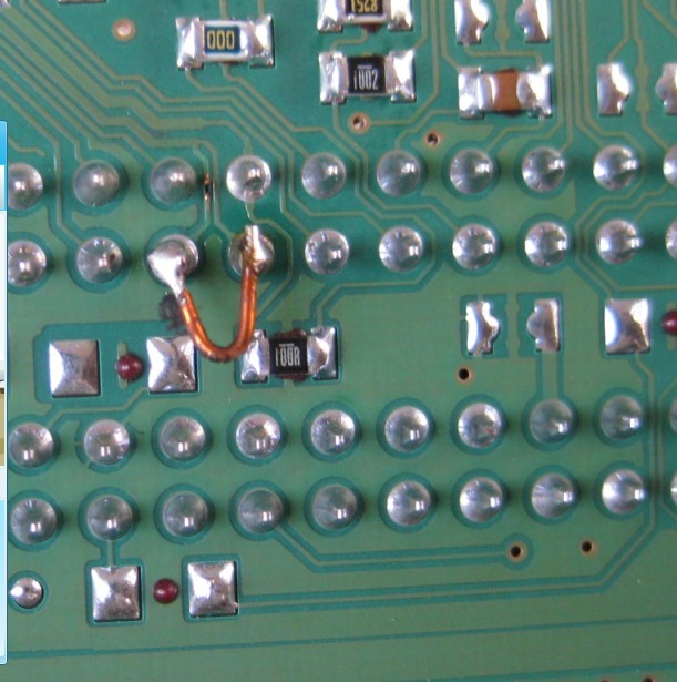

 楼主| 发表于 2011-2-25 21:53:03 | 显示全部楼层
找个铜丝搭桥焊接,故障解决,有车友再遇到这个故障,不必拆电脑直接在电脑外边把35脚和36脚连接线相连就行,因为在电脑内部35和36是相连的,图中左边是35脚,右边是36脚,

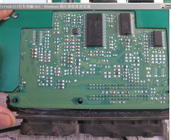

 楼主| 发表于 2011-2-25 21:59:00 | 显示全部楼层
行车电脑反正面图,,
 楼主| 发表于 2011-2-25 22:00:09 | 显示全部楼层
再来,,,
