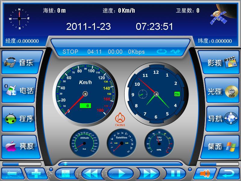

车载电脑中控软件RR使用心得
车载电脑装完了,研究的重点挪到软件方面了,看到许多同学对车载电脑感兴趣,就顺便介绍一下车载电脑中控软件的使用心得。
RR全称RoadRunner,是国外的爱好者开发的一款开源的、用于在车载电脑上完成调用其他应用程序的集中控制软件。它的优点一是开源,可供爱好者自行开发插件,二是可以用皮肤编辑程序自己开发、编辑皮肤软件,自由安排按钮形状位置及对应的功能。使之具有使用者自己的个性,符合使用者自己的偏好。下载地址http://rrdownloads.net/RR_Install.exe,由于服务器在国外,加上下载人数比较多,使得下载速度较慢,有时甚至打不开网页,请换不同时间段多试几次,或者找其他可下载的网址。
RR的使用者分为三个层次,一是可以自己开发插件,实现特定功能的;二是可以自己设计皮肤,使之符合自己使用习惯的;三是只用现成的程序和皮肤的。达到第一个层次需要具有一定的编程技巧,而第二个层次,只要具有基本的图像编辑技巧、文本文件编辑技巧和最最基本的数学知识就能实现。本人经过一段时间的使用和摸索,在第二层次的应用方面有了一些体会,贴出来跟大家分享,希望更多的朋友能喜欢、使用这款软件并且能够自己设计自己的皮肤。

关于RR的设置,还得说一点在配置软件里没有提到的,就是使用的皮肤目录里的general.ini文件,可以用记事本等文本编辑软件编辑,一半的朋友可能用不到,对我来讲,可是解决了大问题了。因为其中有设置皮肤文件显示大小(像素数)和显示位置的选项,我的车载电脑屏幕是1024*512的16:8尺寸,原车的面板空档是标准2DIN位,基本上是16:9的尺寸,高度正好合适,这样嵌入的话,屏幕左右就各有一部分漏不出来,改面板的话必然破坏整体效果,最后就是通过在这里改变设置实现了让RR刚好在露出来的区域“满屏”显示。具体参数贴出来,希望对有类似问题的朋友有帮助
OriginalWidth=896
OriginalHeight=512
ShowWidth=896
ShowHeight=512
XPosition=64
YPosition=0

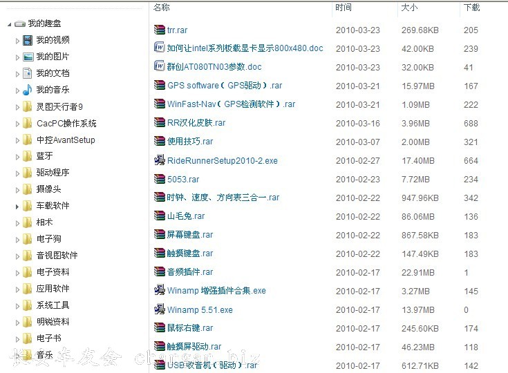

要下载相关软件的可以到这点下载:
http://lipeixian.qupan.cc/folder-1874512
