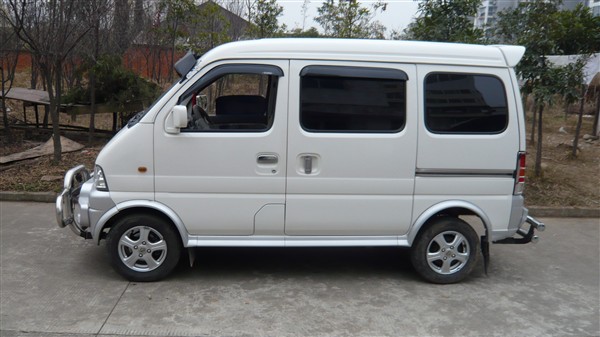

春节回家,发现我的星星,465QE发动机。用1档跑一段烂上坡路时,跑着,跑着的时候,突然加不起油,油门到底了,转速还是低,最后发动机熄火。这样的情况3天出现了2次。怎么回事。23000公里,还没有换汽油滤清器。不知道有没有关系。
